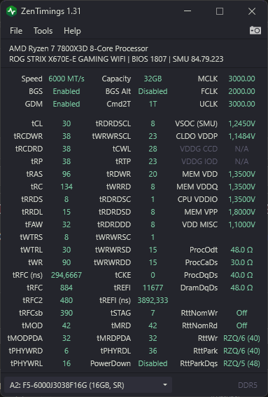

Seit einigen Wochen macht mein RAM Probleme so bald ich EXPO lade, egal ob 1 oder 2. Das äußert sich daturch das so bald ich EXPO lade der PC beim Reboot in den Bios Safe Mode startet, Wenn ich EXPO nicht lade passte es. Das ganze ist seit ich das 18xx Bios verwende allerdings wenn ich dann wieder zurück auf ein 17xx Bios gehe ist nun dasselbe. Was aber immer geht ist wenn ich EXPO lade aber statt 6000 Mhz auf 5600 Mhz stelle, denn dann startet der PC immer durch. Allerdings damit ruckelt dann meine Mouse unter Windows. Entweder der Ram hat eine Macke oder dieser braucht mehr Spannung, warum auch immer. Wie am Screenshot zu sehen ist die Ram Spannung bei 1.35 und die VSOC bei 1.245. Bei der Ram Spannung gibt es aber 3 Werte mit 1.35, welcher dieser 3 sollte ich anheben zB auf 1.355 oder 1.36? Oder soll ich die VSOC anheben auf zB 1.26 wobei ja man immer wieder ließt die VSOC sollte so niedrig wie möglich sein.
Ich habe jetzt mal auf 6000 Mhz wieder gestellt und die VSOC auf 1.26 dabei kommt dann laut ZenTimmings 1.255 V raus und damit ist er gestartet sofort zumindest das eine mal jetzt mal. Frage ist aber ob es nicht besser wäre die Ram Spannung zu erhöhen, da man wie erwähnt bei der VSCO ja vorsichtig sein soll?

VDDIO kommt mir persönlich mit 1,35V bei nur 6000MT/s sehr hoch vor - da würde ich mal weniger um 1,2V probieren
des weiteren VSOC reduzieren - auch da mal mit 1,2V probieren bei FCLK 2000 mit 6000MT/s sollte das ebenfalls ausreichen

Wenn ich die VSCO reduziere startet der PC überhaupt nicht mehr. 1.245 ist das minimum was so ein ram braucht meine ich gelesen zu haben bei 6000 Mhz. Nicht vergessen das ist DDR5 und nicht DDR4 wo es niedriger sein sollte.
G.Skill 6000CL30 sollte Hynix M-Die sein
VSOC 1.245 minimum zum starten bei 6000 ist Unsinn, Sorry... dann hast du CPU technisch m.e. echt ins Klo gegriffen!

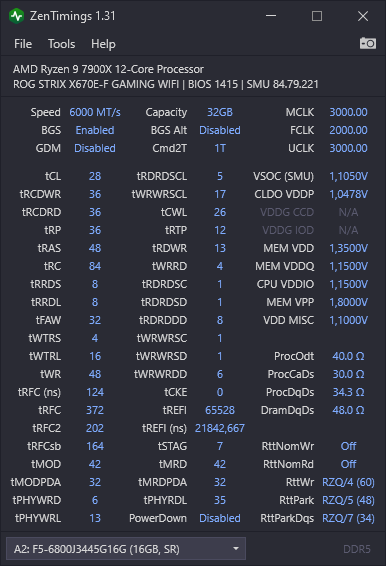

Screenshot aus meinem laufendem System raus ^^
gerade VSOC hilft viel nicht immer... manchmal ist weniger mehr
eine weitere Möglichkeit wäre das deine CPU einfach mit FCLK 2000 überfordert ist und das nicht stabil ist
Du kannst die Einstellungen aus dem Video übernehmen mit deinen Haupttimings 36-36-36 und 6000MHz und DDR_VDD Voltage 1.35V (1.37V)

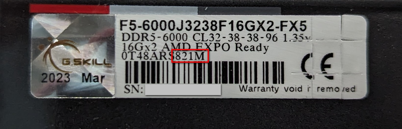

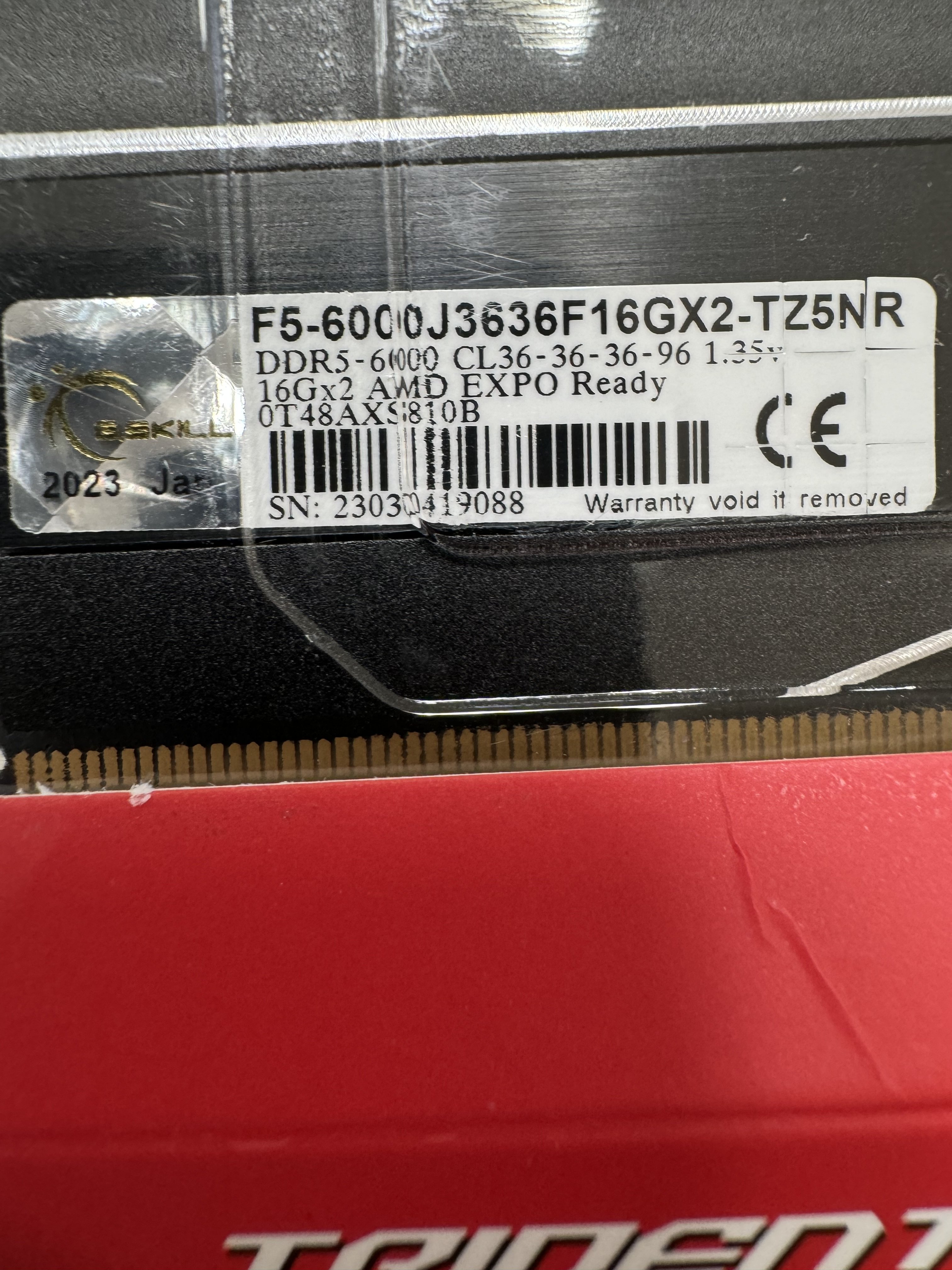

kannst du mal einen direkten Screenshot von dem Aufkleber eines RAM Riegels machen?
der rote Rahmen zeigt z.B. einen M-Die - bei G.Skill ist das sehr einfach zu verifizieren :)
wie vermutet Samsung B-Die
Reaktionen: LuxSkywalker und Schrotty74

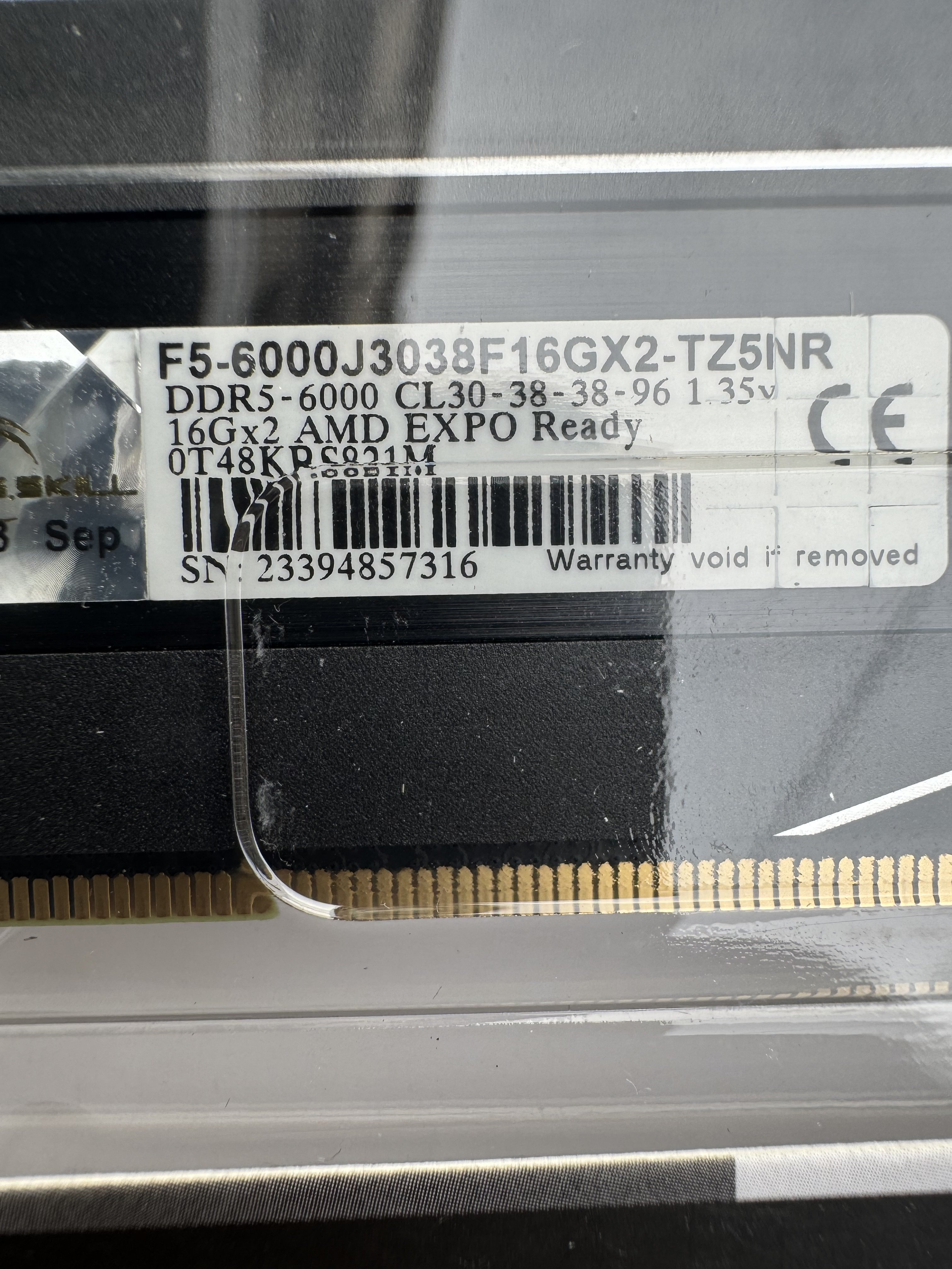

Ja hoffe ich auch. Der vorige Ram war gerade mal 4 Monate alt. Und der Ram steht auch in der Asus Ram Liste von meinem Board wie auch der neue. Also zumindest bei Gskill wäre also cl30 und 32 immer Hynix, darüber Samsung. Sind die Samsung so schlecht denn das ist schon mein 2. Samsung Chip bei DDR 5 der zicken machte.

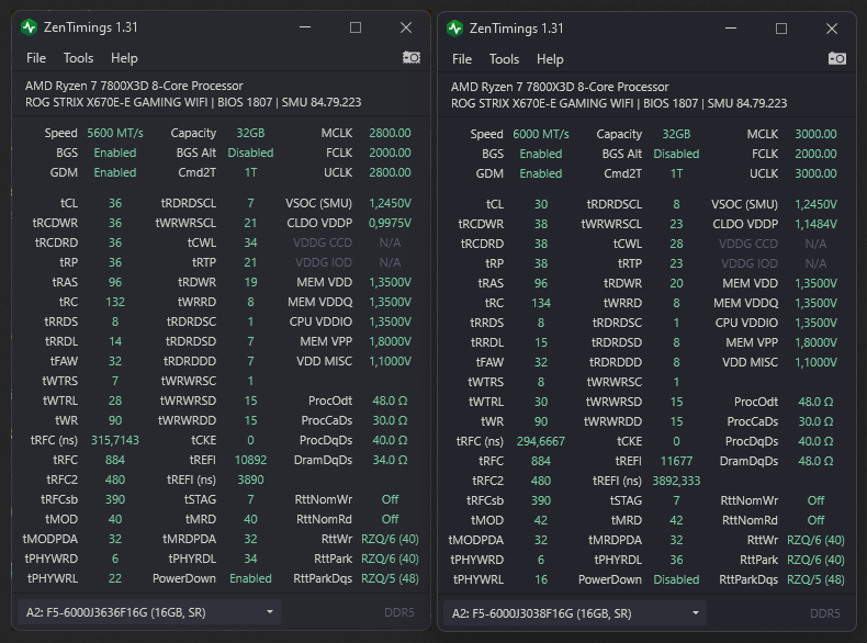

So eingebaut, EXPO 2 geladen und sofort gestartet. HIer die Werte nun von ZT. Was die VSOC betrifft ident zum vorigen Ram und auch die 1.35V ist gleich. Auf der Verpackung steht aber auch 1.35. Die Sub Timings sind etwas anders und die CLDO VDDP ist höher auch. Allerdings habe ich vom alten nur die Werte mit 5600 (geladen war aber 6000 und dann manuel auf 5600 gestellt)
Hier beide nebeneinander. Bei manchen Werten war der alte bei den Subs etwas niedriger sogar, bei anderen der neue.
