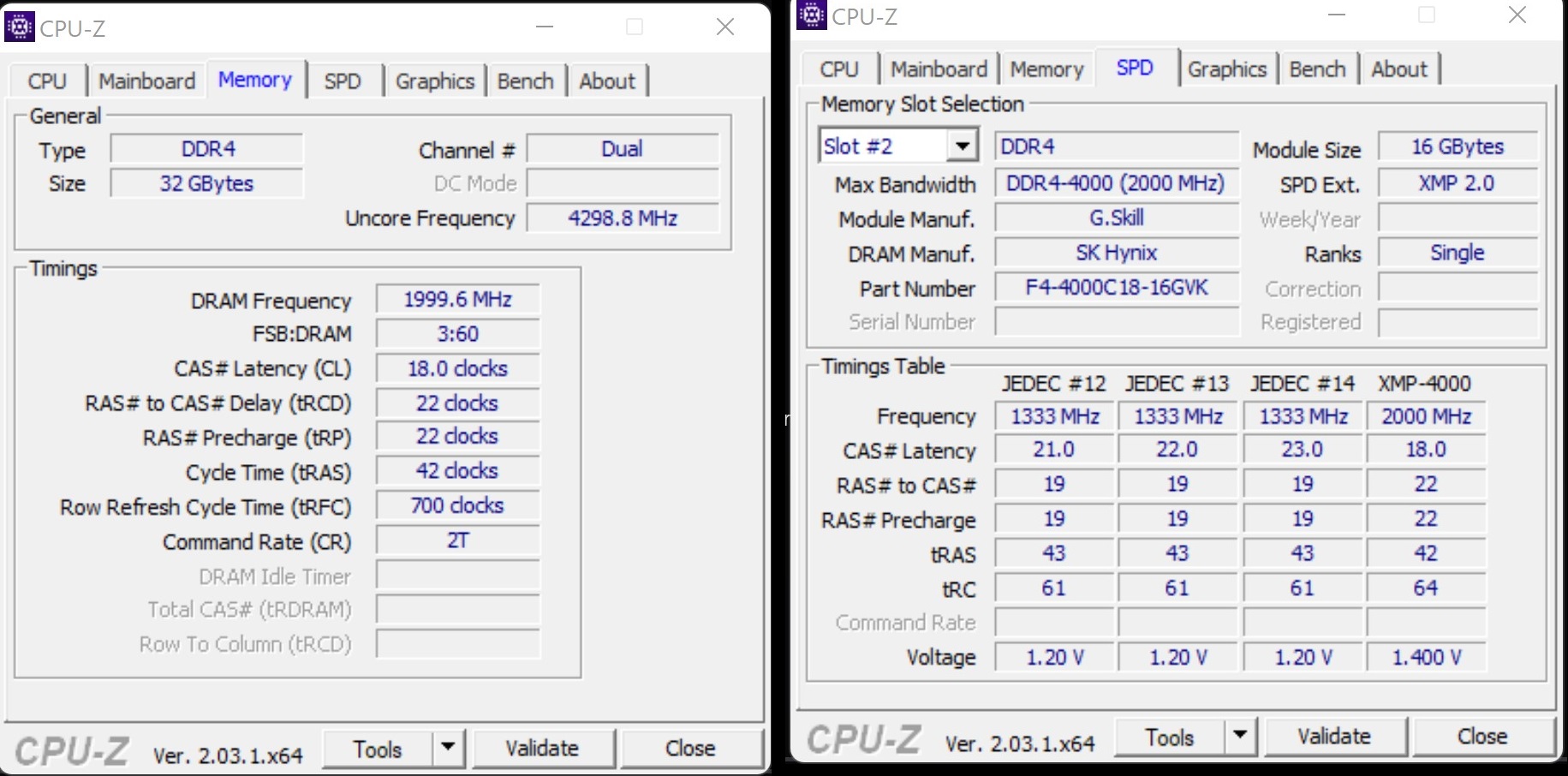

Wenn ich 1 Speicherriegel verwende, dann kann der 5000Mhz+ haben?
und bei 2(R?) dann "nur" noch 4500Mhz+?
Jetzt steht da aber "Supports 1R -2933Mhz"
das gleiche auf der Website Intel über meinen 10700k auch...
CPU-Z zeigt aber wat anderes an... ( habe es "nur" auf XMP am laufen )
Sprich wenn man jetzt aufrüstet, dann lieber auf 2x32gb mit "guten Latenzen und 4500Mhz(?)" anstelle das ich da nun 4x16GB mit "nur" 4000Mhz(?) verwenden kann?
- Oder wie ist das mit Intels Support-Unterstützung nur bis 2933Mhz dann noch zu verstehen?

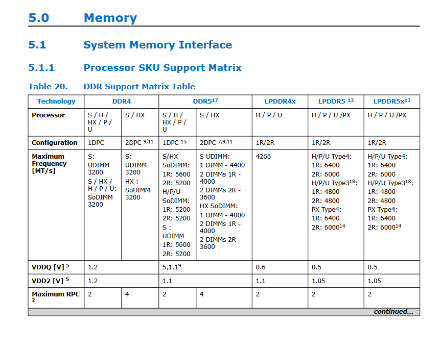

Hier mal anhand der 13th Gen, weil ich das gerade griffbereit habe: Link
Siehe Seite 96:
Wie man schön sieht wird zwischen 1 und 2dpc unterschieden und bei DDR5 sind auch verschiedene Raten angegeben.
Also vorher bitte mal nachdenken/nachschlagen und nicht direkt mit dem Finger auf Leute zeigen.
Ich bezog mich rein auf das was ich von dir zitierte und das passt.
Aber Intel.
Nicht wirklich. Ich habe geschrieben, dass ich nicht alle Werte im Kopf habe. Ob die 2933MT/s als Wert so richtig sind habe ich nicht weder nachgeprüft noch behauptet. Dass es sich bei dem angegebenen Wert idr. um den beim bestmöglichen Szenario handelt, sollte einem eigentlich bewusst sein.
Weil einige nicht in die Datenblätter von Intel schauen und den Wert aus der Spezifikation eines Modells automatisch als fixen Wert für alle Möglichen Szenarios ansehen, wird wohl mit einer der Gründe sein, weshalb Intel seit der 12. Gen die Werte in der Spezifikation der Modelle mit dem zusatz "Up to xyz MT/s" angibt.
Bei der 13th steht bspw. in der Spezifikation:
Up to DDR5 5600 MT/s
Up to DDR4 3200 MT/s
Wenn man in das von mir zuvor verlinkte Datenblatt schaut sieht man, dass der Wert bei DDR5 nur für 1DPC 1R Bestückung gilt.
AMD gibt bei den Zen3 auch lediglich 3200MT/s an. Dass sich die garantierte Rate bei 2dpc auf 2933MT/s reduziert muss man erst im Datenblatt nachschauen, welches man nicht mal so einfach über Google finden kann.

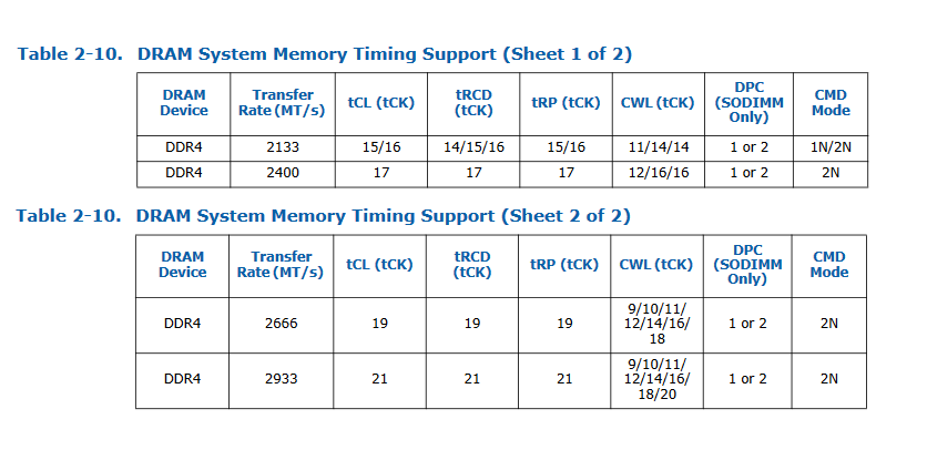

Ich habe jetzt doch mal das Datenblatt ausgekramt. Bei der 10th Gen gilt die JEDEC-Angabe bezüglich 2933MT/s für 1dpc und 2dpc mit Timings 21-21-21.
Eine Reduzierung der garantierten Transferrate bei 2dpc von 2933 auf 2133MT/s gibt es bei der 10th Gen nur bei SO-DIMM, also vorwiegend im Mobilen-Sektor bei dem es idr. nur 1 Slot pro Speicherkanal gibt und 2dpc in dem Fall nicht möglich wäre.
Das sind, wie bereits mehrfach genannt, nur die Werte welche Intel vorgibt bei denen ein stabiles System garantiert wird.

Also ja System läuft soweit stabil, kann mich nicht beklagen liebe Freunde, ABER....
ich nutze das Miro Whiteboard, und da sind gut 15GB Daten drinnen, was es mir gleich direkt alles in den Arbeitsspeicher lädt...
und auch bei 4000Mhz oder MT/s? ist das schon "einigermaßen" flüssig...
( das ganze hat gut 16k Auflösung+ und ist gigantisch und brauche ich täglich ... )
