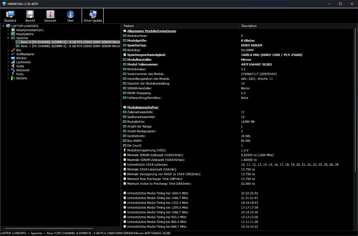

Was für Riegel sind denn derzeit verbaut? Kannst du mit HW.Info auslesen.

Aktuell sind 2 x 8 GB (Samsung 8GB Laptop Arbeitsspeicher RAM DDR4 M471A1K43EB1-CWE DDR4 2666MHz Lenovo SODIMM) verbaut.

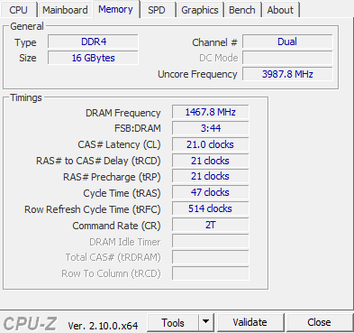

CPU: Intel Core i7-10750H@2600
CPU-Z sagt:
Dein RAM läuft mit 2933 MT/s, weil die CPU nicht mehr zulässt. Ich würde den Kingston nehmen, der läuft garantiert mit dem Notebook, da auf der Liste.

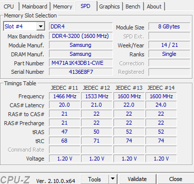

Laufen werden vermutlich alle, die Frage ist wie schnell. Wenn in der SPD Tabelle keien Werte für 2933 MT/s hinterlegt sind, läuft der RAM mit dem nächst kleineren hinterlegten wert.
Du solltest also Module kaufen, bei denen 2933 MT/s hinterlegt sind.
Auf der Homepage von Crucial kannst du ebenfalls die Kompatibilität prüfen. Dieser wurde auch von @whats4 empfohlen. Mit Crucial habe ich bisher auch nur gute Erfahrungen gemacht.
Bei dem F4-3200C22D-32GRS bin ich skeptisch, ob passende SPD Werte hinterlegt sind.
Nachtrag: Bei meinem Crucial Notebook RAM sind die ganzen Geschwindigkeiten hinterlegt:
