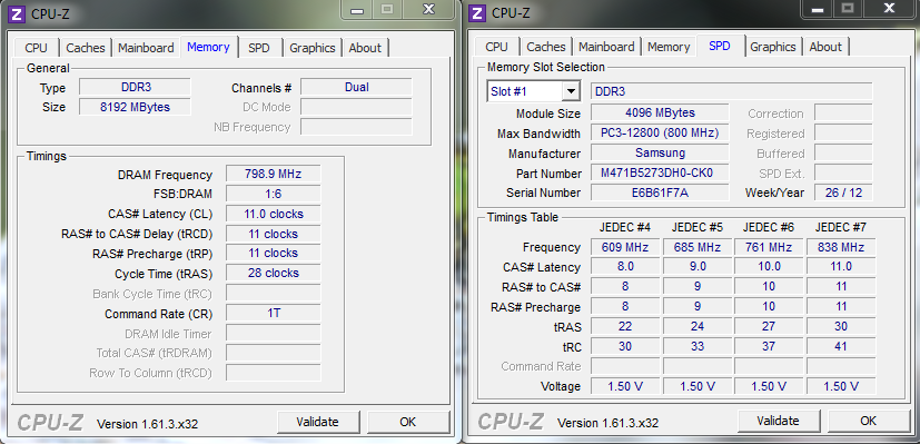

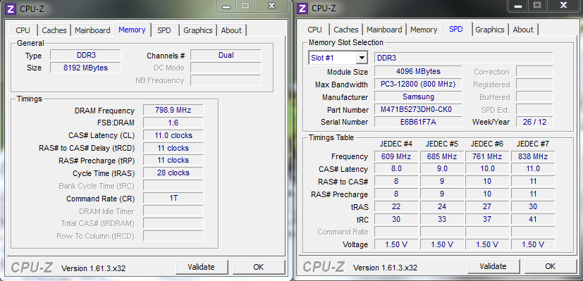

Kannst du im Bios den RAM-Takt einstellen/auswählen ?
Das der RAM eventull gebremst wird weil das Board mit der SPD des RAM's nicht so richtig was anfangen kann das wäre denkbar.
Screenshots von CPU-Z folgende Reiter "Memory" und "SPD" wären mal was aussagekräftiges. "SPD" natürlich jeweils für die RAM-Module.
Hauptsächlich hast du mehr Performance durch die RAM-Menge, die hast du ja verdoppelt.(geht da aber eher weniger auf die Grafik als auf die CPU)
Dann erst zählt der Takt und die Reaktionszeit, diese dir dann was für den HD4000 etwas bringt, wenn auch keine Welten aber immerhin etwas.
Gruss Dennis_50300
Im UEFI-BIOS ist, soweit ich das sehen kann, alles Speicherbezogene vollkommen automatisch. Es hat keinerlei Auswahloptionen dafuer. Oder ich raff es net ;-)
Hier sind die Screenshots:
SPD vom ersten Riegel
SPD vom zweiten Riegel
Und der Reiter Memory.
Im Reiter Memory wird eine andere Frequenz angezeigt, als im SPD. Seltsam.
das was bei SPD steht ist das, was der Speicher kann.
Das was bei Memory steht ist das, wie der Speicher gerade läuft. Wie das Bios ihn eingebunden hat.

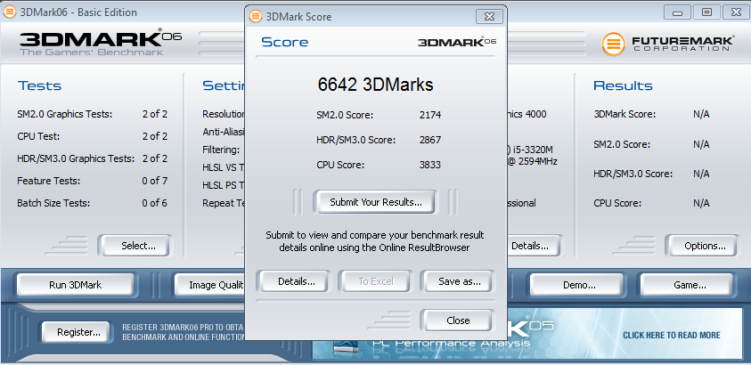

Ich habe gerade nochmal mit 3DMark 06 gebencht und siehe da, massiver Leistungszuwachs:
3dmarks ; SM 2.0 ; HDR ; CPU score
6512 ; 2122 ; 2851 ; 3563
statt vorher
3420 ; 1162 ; 1532 ; 1502
Das ware ein Plus von 90,4% an 3dmarks...

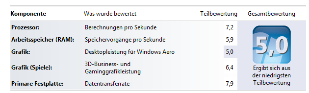

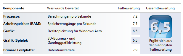

Auch wenn der WEI so viel Wert ist wie ein feuchter Toast gebe ich hier mal die aktuellen Resultate mit Akku und Netzteil an:
Processor: 7,1
Memory: 7,6
Graphics: 5,9
Gaming graphics: 6,3
Primary hadr disk: 7,9

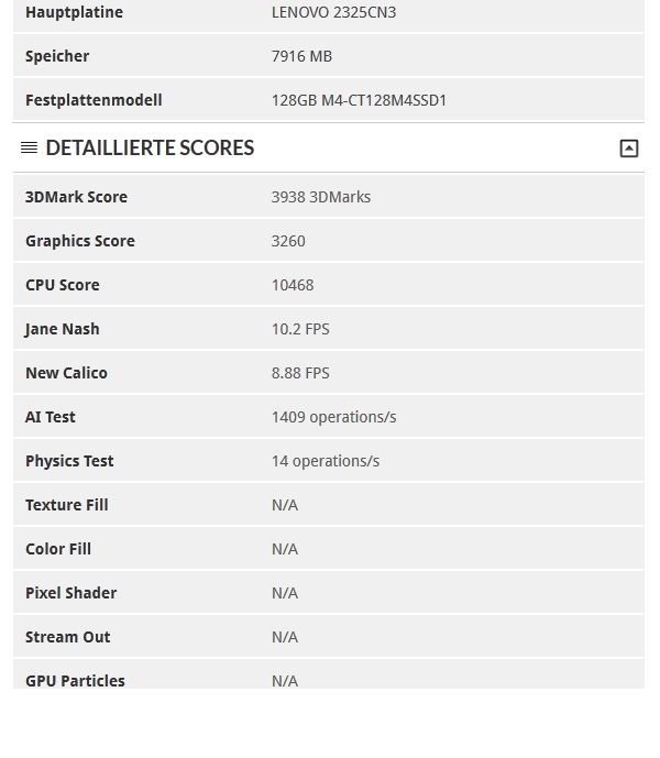

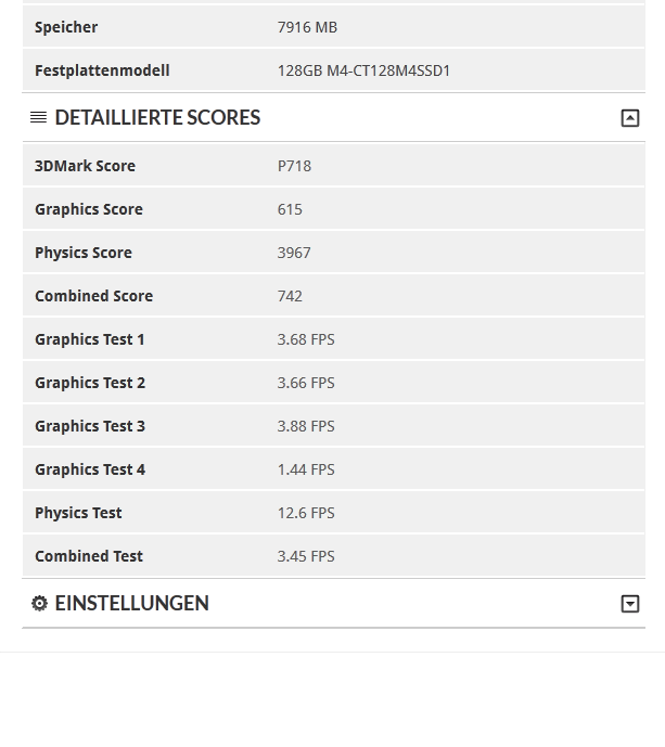

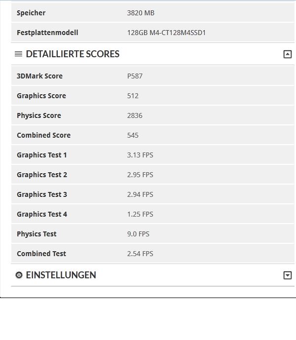

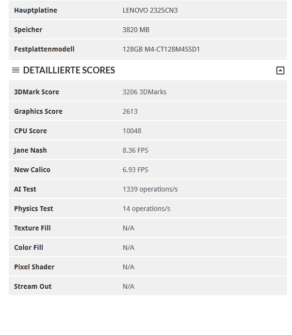

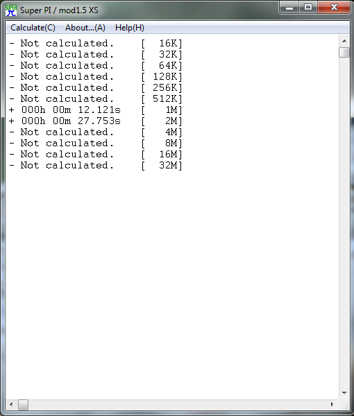

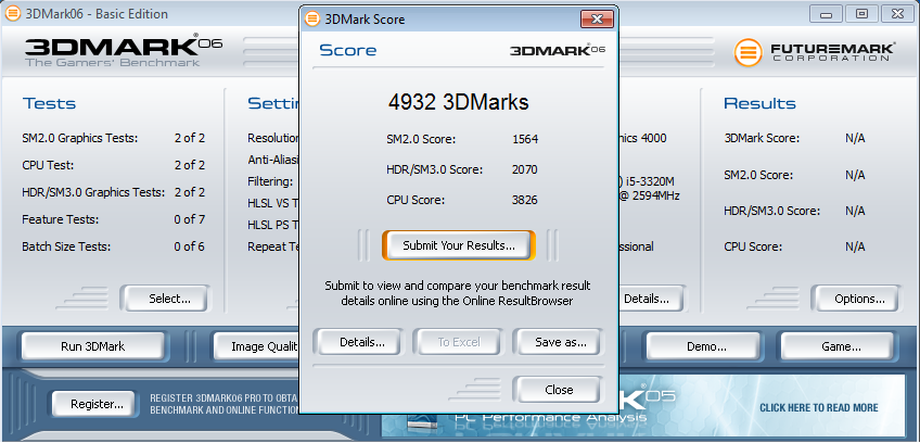

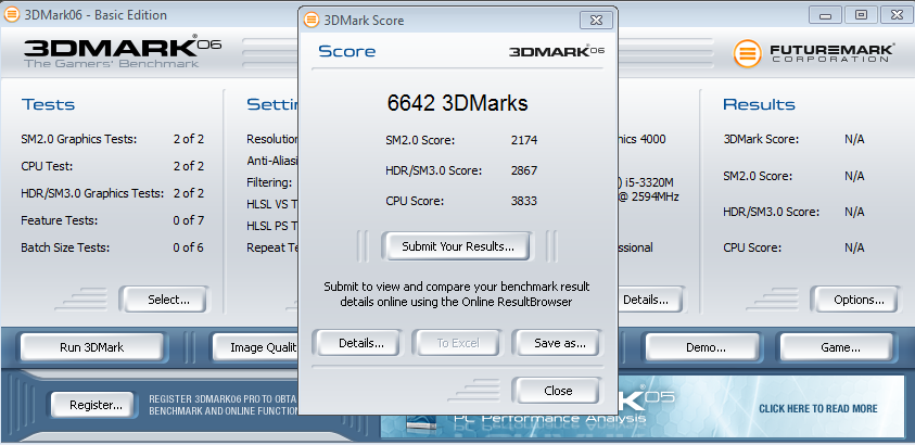

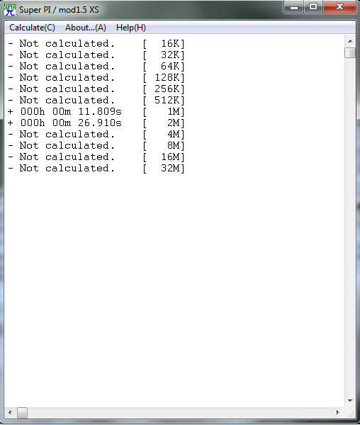

So, heute ist mein Ersatzriegel gekommen und ich habe ein paar Testläufe gemacht.
Die Resultate sind in den Anhängen.
Verwendet wurde jeweils 1x4GB DDR3-1600MHz CL11 (Samsung) und 2x4GB DDR3-1600MHz CL 11 (Samsung) im Dual channel modus.
Der erste Screenshot zeigt 1x4GB, während der Zweite 2x4GB repräsentiert.

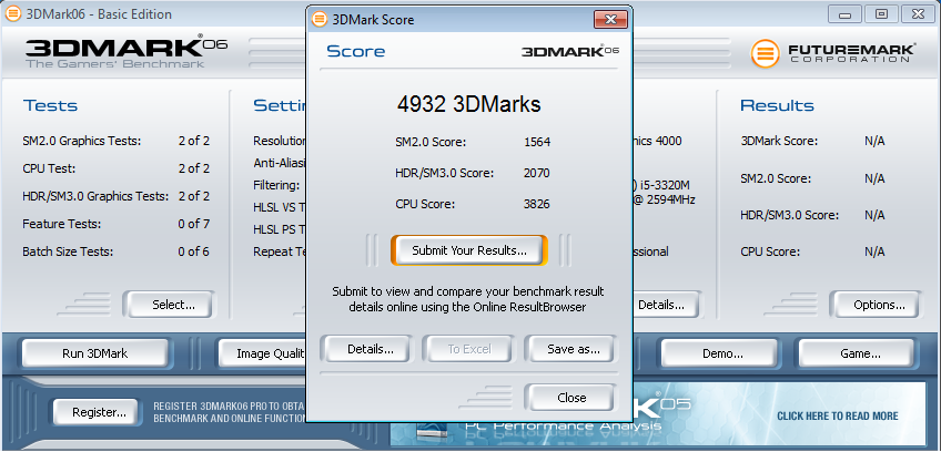

3dmark06:
3dmarkvantage:
3dmark11:

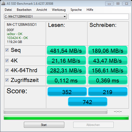

AS-SSD:

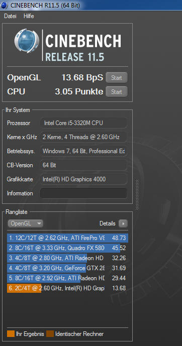

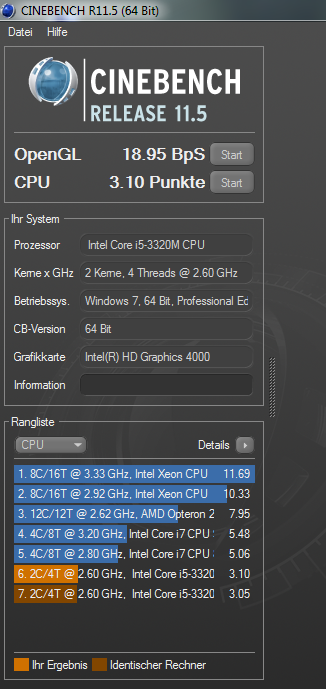

Cinebench 11.5:

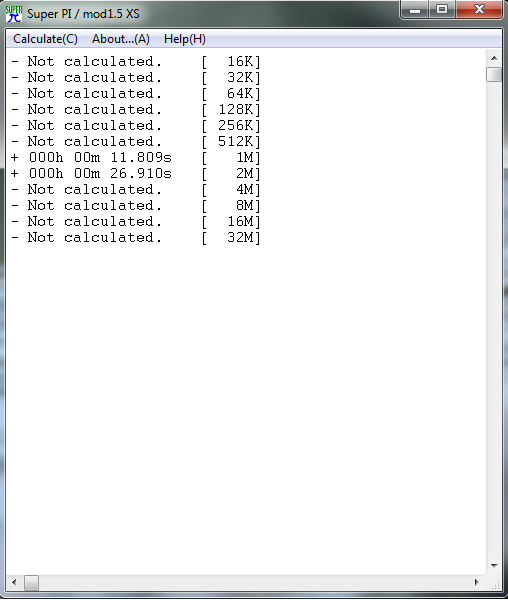

SuperPi:

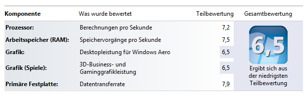

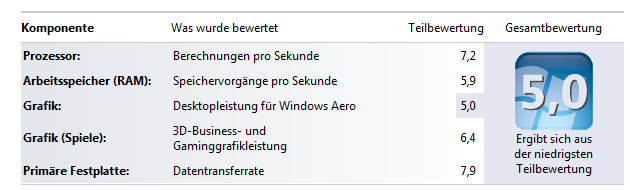

WindowsIndex:
Hinzu kam bei CSS eine Steigerung von 80fps auf 130fps bei nativer Auflösung und alles max. bis auf 2xAA und 4xAF. Desweiteren stiegen bei BFBC2 die fps von 25-30 auf 30-35 bei nativer auflösung und sonst low.
Hoffe das hilft ein bisschen weiter.

Ich habe auch noch weiter getestet, wollte aber nichts Halbgares mehr hier anbringen. Hier also die Ergebnisse von mehrfachen Wiederholungen von verschiedenen Benschmarks:
Die Angaben sind immer wie folgt:
(1) Test-Unterkategorie
(2) Punktzahl mit einem Riegel zu 4GB mit 1600 MHz
(3) Punktzahl mit zwei Riegeln zu jeweils 4GB mit 1866 MHz
(4) Relative Steigerung der individuellen Punktzahl
(1) : (2) >> (3) => (4)
Cinebench 11.5
OpenGL: 13,50 FPS >> 19,23 FPS => +42,8%
CPU: 2,86 >> 2,90 => +1,2%
3DMARK 06:
3dMarks: 4787 >> 6502 => +35,8%
SM 2.0: 1526 >> 2119 => +38,8%
HDR: 2014 >> 2844 => +41,2%
CPU: 3568 >> 3576 => =0,2%
3DMARK Vantage:
3dMarks: 3053 >> 3752 => +22,9%
Graphics: 2489 >> 3108 => +24,8%
CPU: 9523 >> 9944 => =4,1%
3DMARK 11:
3dMarks: 587 >> 668 => +13,8%
Graphics: 506 >> 570 => +12,6%
Physics: 3363 >> 3906 => +16,1%
Combined: 566 >> 708 => =25,1%
Die Streuung der Testergebnisse fuer identische Bedingungen lag bei etwa 1%.
Mir faellt dabei ins Auge, dass die ersten drei Tests eine teilweise riesige Steigerung fuer die Grafikleistung zeigen, waehrenddessen die CPU aber kaum geboostet wird. (Im vierten Test weiss ich nicht so genau, welche Unterpunktzahl der CPU direkt Rechnung traegt.) Dass praktisch nur die Grafikleistung profitiert, habe ich aber nach dem aus dem Netz gehoerten so erwartet. Gamebenchmarks habe ich jetzt noch keine. Im Moment ist auch Borderlands das einzige installierte Game... mal sehn, ob ich da nochwas mache aber eigentlich habe ich langsam nicht mehr so den Elan, da weiter zu testen.

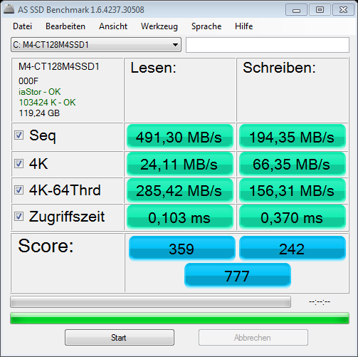

Und noch eine Ergaenzung... danke fuer die Ausweitung des Tests auf AS-SSD. Mit einer sichtbaren Steigerung dort habe ich nicht gerechnet. Also profitiert auch meine Intel 520 davon?

Bzgl. AS-SSD haben sich nur die 4k-Werte groß geändert. Da diese von der CPU abhängen ist die Steigerung durch die gestiegene Speicherbandbreite erklärbar. Sollte bei deiner 520 also auch was bringen.
