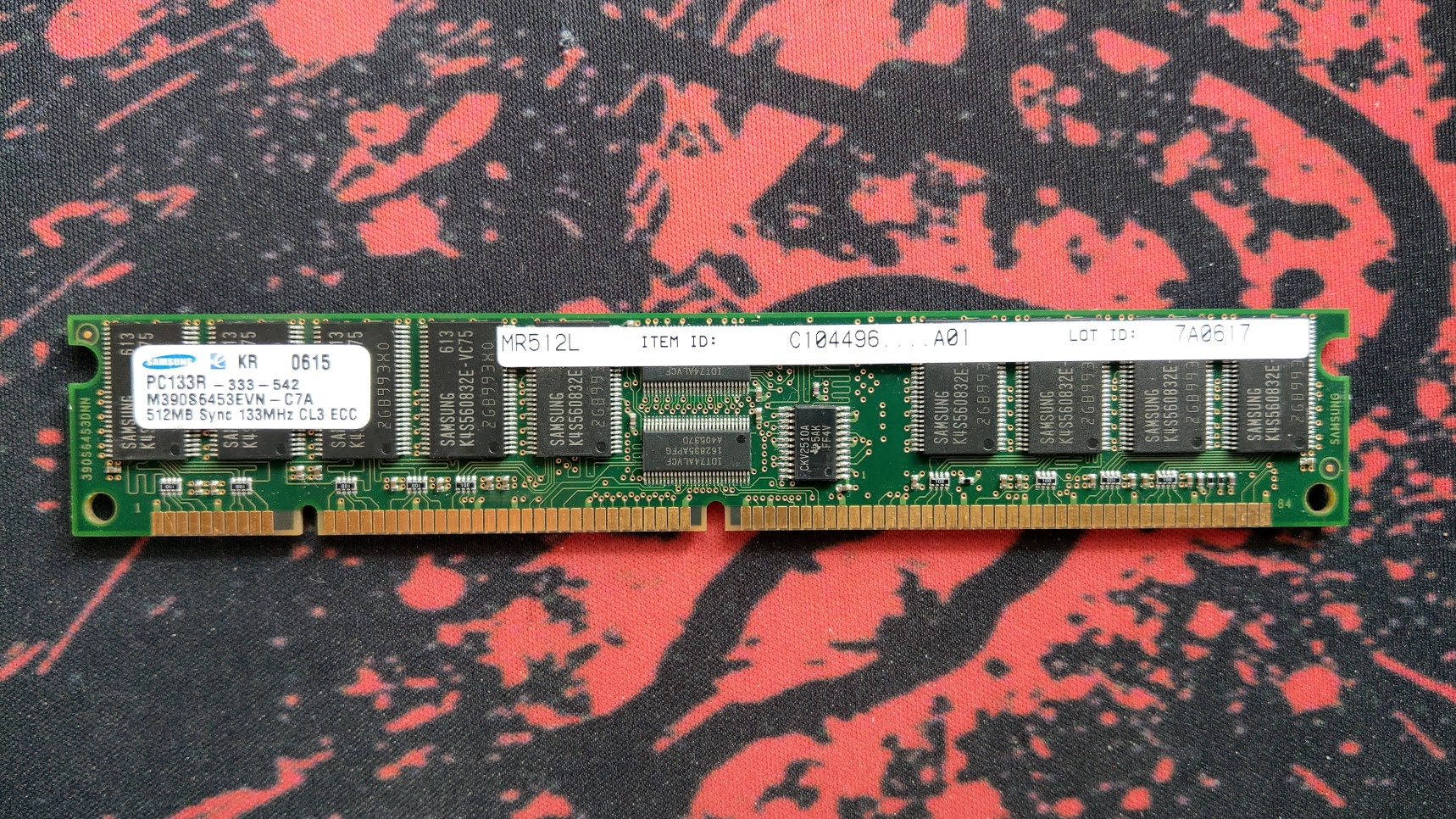

Moin zusammen,
da ich meinen alten Win98 rechner mal etwas "optimieren" wollte, habe ich mir mal gedacht den RAM zu erweitern.
Habe mir also bei ebay nen 512er Riegel gekauft. bekomme auch ein bild, allerdings wird er nur mit 256MB erkannt.
Wo liegt das problem? kann das board nur max. 256er Riegel annehmen?
Board ist ein ASUS P3B-F REV 1.04
mfg
Mal ins Handbuch geschaut? Da steht recht deutlich wo das Problem ist:
814579
Joop geht nur 256 MB :daumen:
abgesehen davon: das ist ein server-ram
ECC-registered
Reaktionen: McTheRipper
wird aber trotzdem erkannt.
mal doof gefragt, macht das jetzt nen unterschied ob der ECC-registered ist oder nicht?
habe das hier dazu gefunden:
Registered-Modul. Der Begriff Registermodul oder englisch Registered Module (auch R-DIMM, RDIMM, Registered-Speicher oder Registered-RAM genannt) bezeichnet eine Sorte von Speichermodulen, die häufig bei Hauptspeichern von Servern und Workstations Verwendung findet.
nu geht es, wie´st siehst, aber eben: maximum 256er rams, doppelseitig bestückt, 4module, maximum 1gb ram.

aber wo ist denn da der unterschied ob normal RAM oder Server RAM? offensichtlich wird er ja auch mit 256MB erkannt...
so nicht korrekt , es gibt einmal den normalen RAM , UDIMM ECC RAM = unregistered ECC Ram , und die RDIMMs = registerd ECC Ram
das registered Modul ist nicht weiter als ne Art Zwischenpuffer in der die Prüfzahl des Speichers zwischengespeichert wird weil der IMC bei Server CPUs 6-8 Kanäle aufweist und auch größere Speichermengen verbaut werden ( 256 GB bis in den 2-4 Terrabyte Bereich ) , da kann der IMC nicht immer sofort zur Stelle sein und den ECC Code abfragen , deswegen der Zwischenspeicher .
Ein Dual oder auch Quadchannel System bis 128 GB braucht technisch gesehen eigentlich keine RDIMMs
RDimms haben eine höhere Zugriffszeit als normaler oder UDIMM ECC wegen des Puffer Chips
UDIMM ECC Speicher kann man auch auf MoBo verbauen die ECC nicht unterstützen , wird dann halt wie normaler Speicher behandelt , es werden nur halt die ECC Codes nicht ausgewertet , RDIMM hingegen kann man nicht so einfach verbauen , er würde nicht richtig funktionieren wenn der IMC der CPU RDIMM nicht unterstützt , jedenfalls soweit ich weiß .
Intel hat die ECC Funktion aus all seinen Mainstream und HEDT CPUs verbannt , bis auf den absoluten Low End Celeron Bereich .
Die Ryzen CPUs hingegen können im Grunde alle ECC , jedoch muß das MoBo ECC ebenfalls unterstützen und nutzen kann man nur UDIMM ECC
