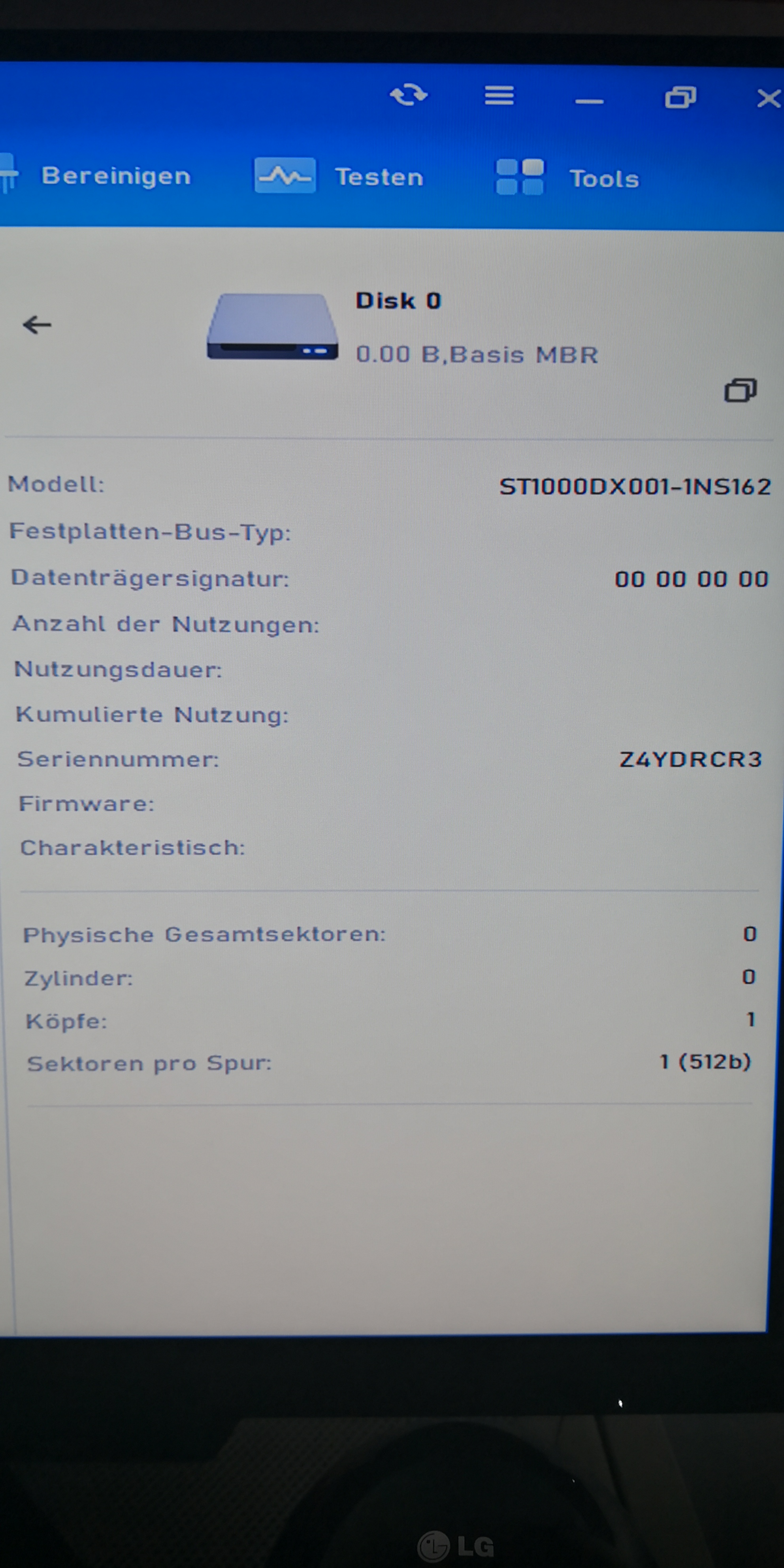

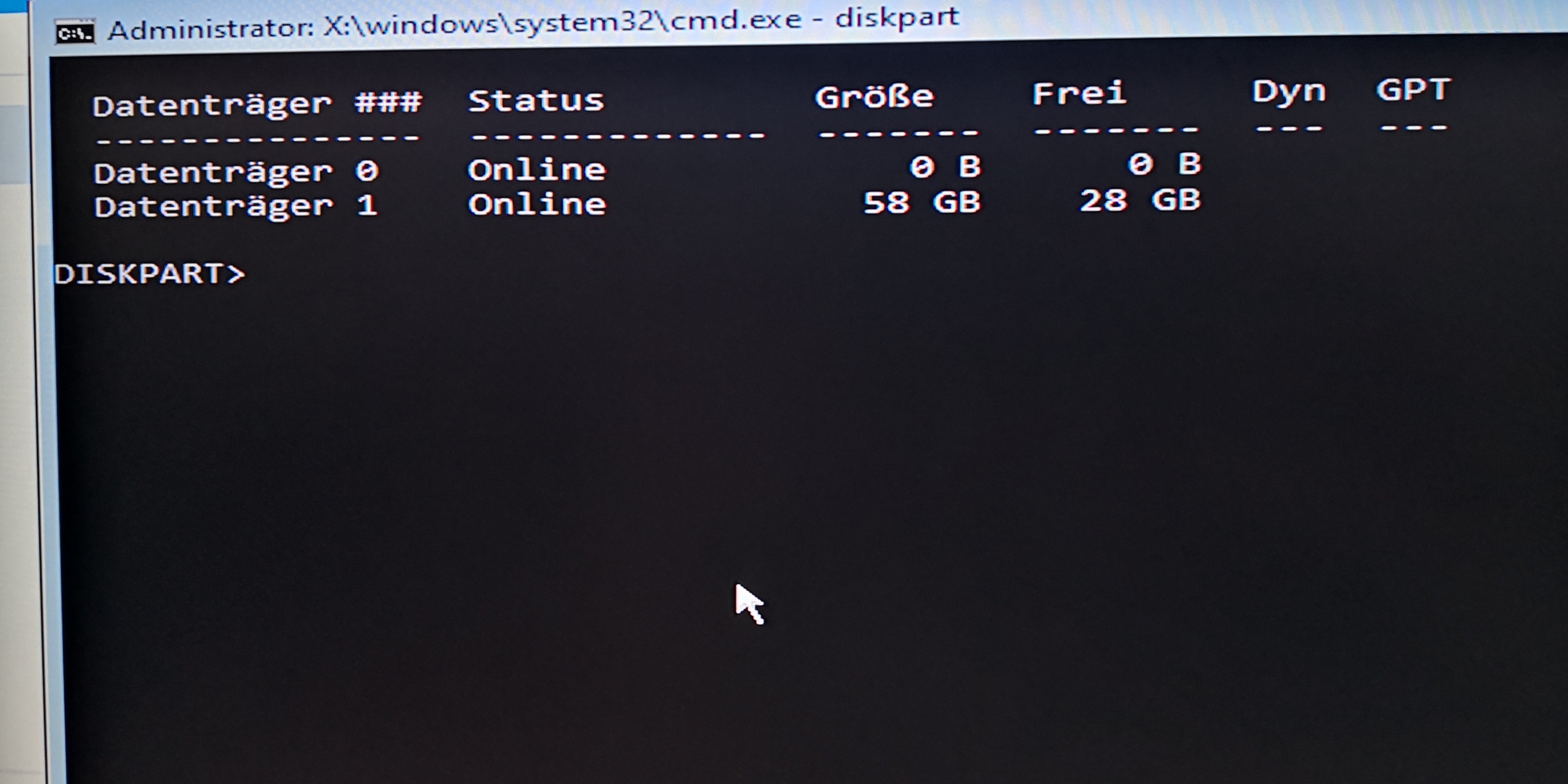

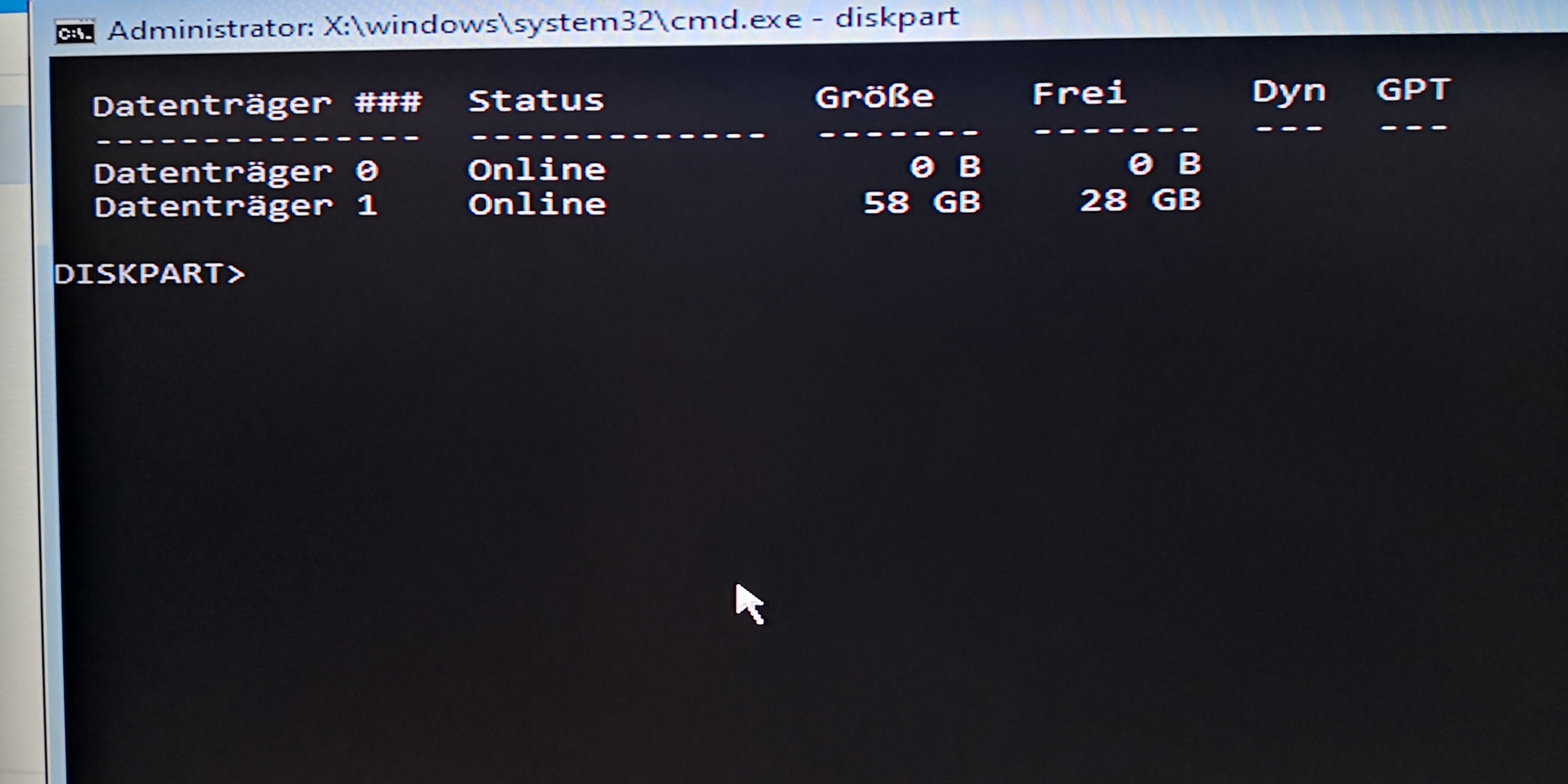

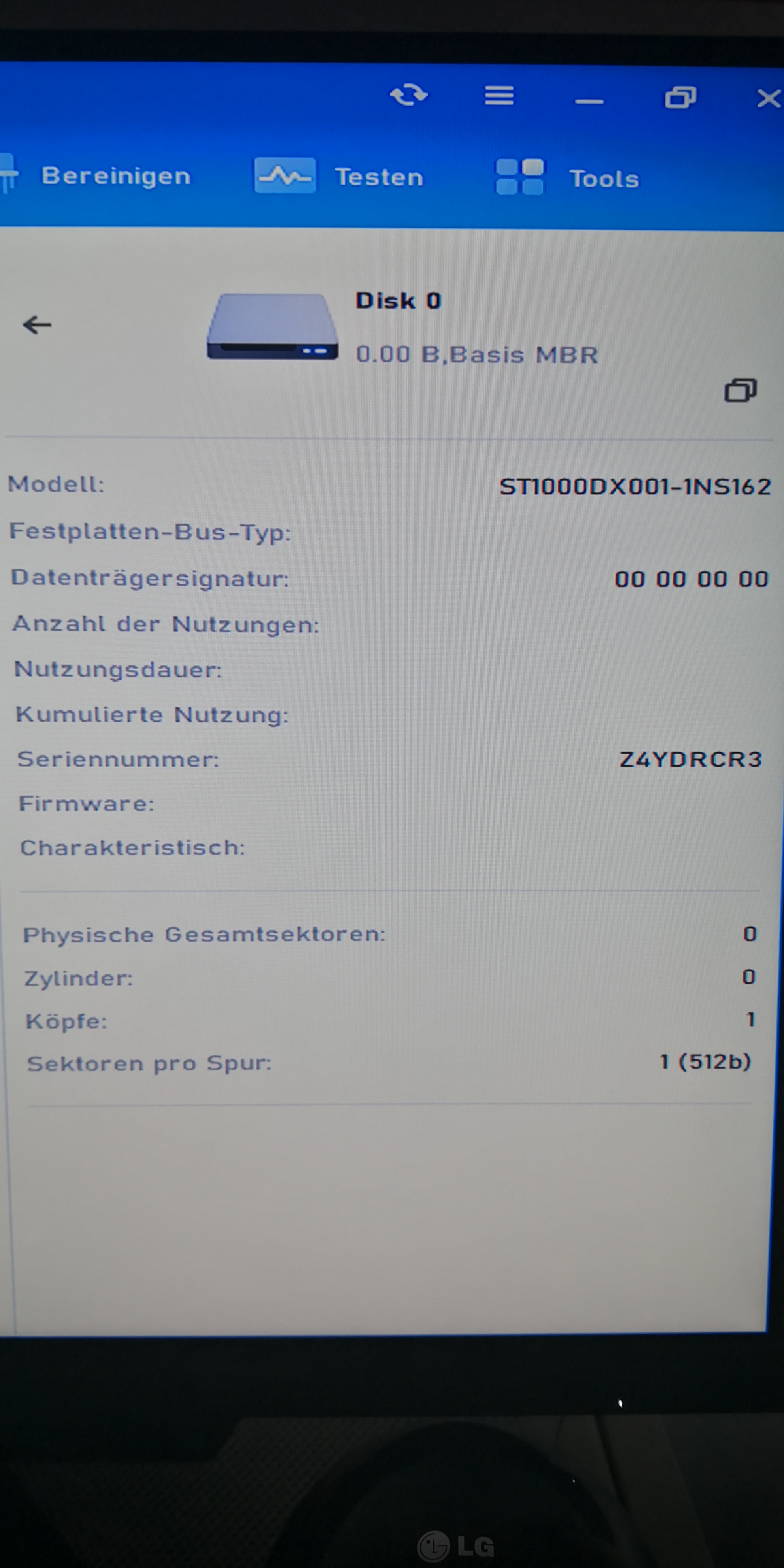

Hallo Leute, ich habe ein ziemliches Problem mit meiner Festplatte und hoffe hier Hilfe zu finden. Ich habe die Festplatte zuvor ständig genutzt wegen meiner Musik. Nun hatten wir einen Stromausfall, während der PC lief und ich am Arbeiten war. Nun startete ich den PC und er ging direkt ins Bios ohne Windows zu laden (Windows 10). Dann schaltete ich den PC aus am Power Knopf und startete erneut...wieder Bios. Nach ungefähr 10x bootet das System und Windows lädt. Wenn ich Neustart auswähle, lädt Windows sofort, wenn ich den komplett ausschalte, habe ich dasselbe Problem gehabt wie zuvor beschrieben, dass Windows nicht lädt. Und jetzt ist das Problem, dass er ständig direkt ins Bios geht und mir die Festplatte zwar angezeigt wird, aber mit keinem Speicher vohanden... siehe Fotos. Was kann ich tun und was kann es sein? Ich hoffe das hier jemand von euch vielleicht schon dasselbe Problem hatte und Erfahrung damit hat. Auf der Festplatte befindet sich alles an Musik und Programmen, was ich benötige, zum Erstellen und Arbeiten...wenn das alles nun verloren ist. Ich bin nun wirklich kein Profi was den PC belangt, aber hoffe mit den paar Dingen euch Auskunft geben zu können.

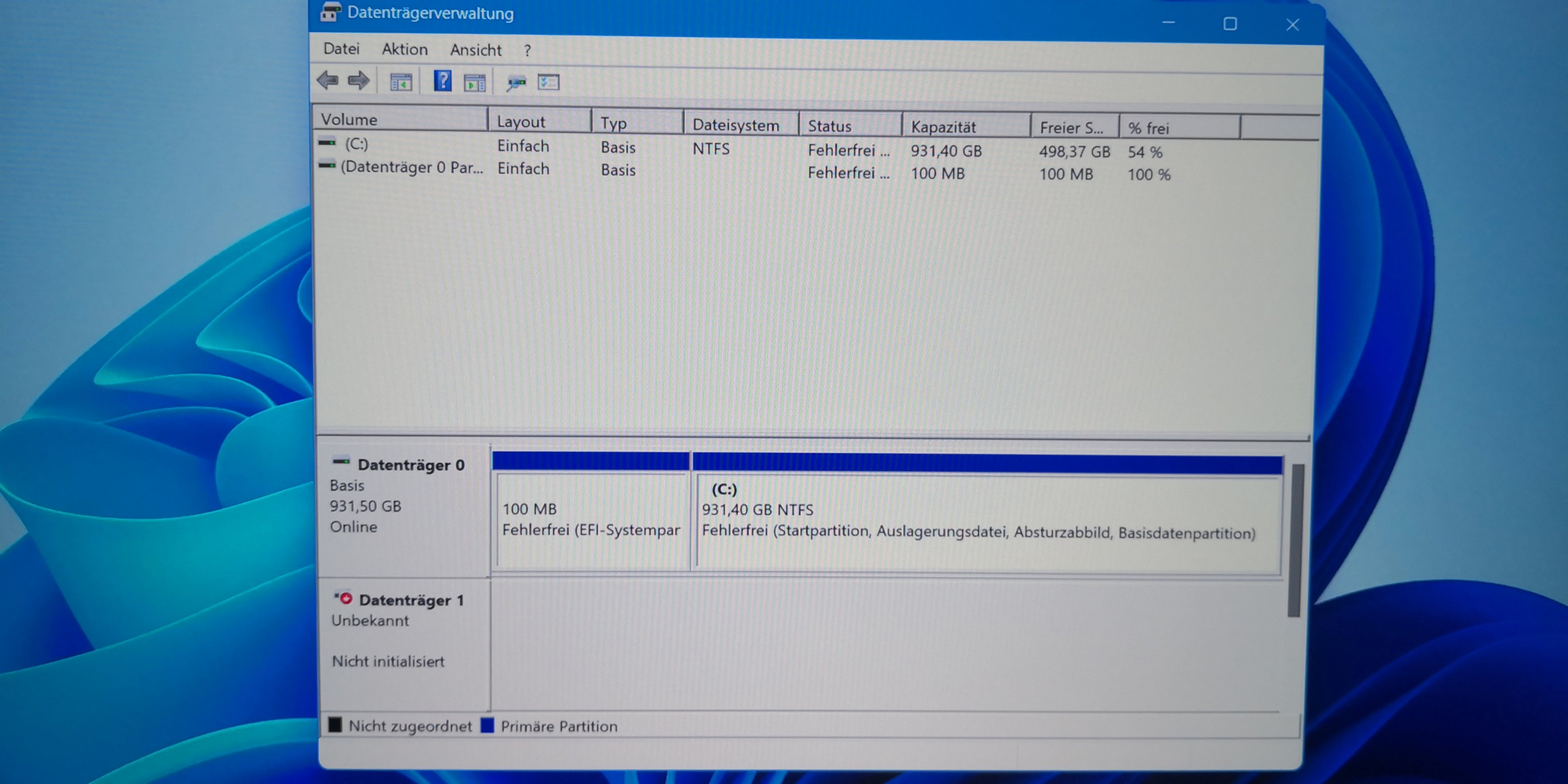

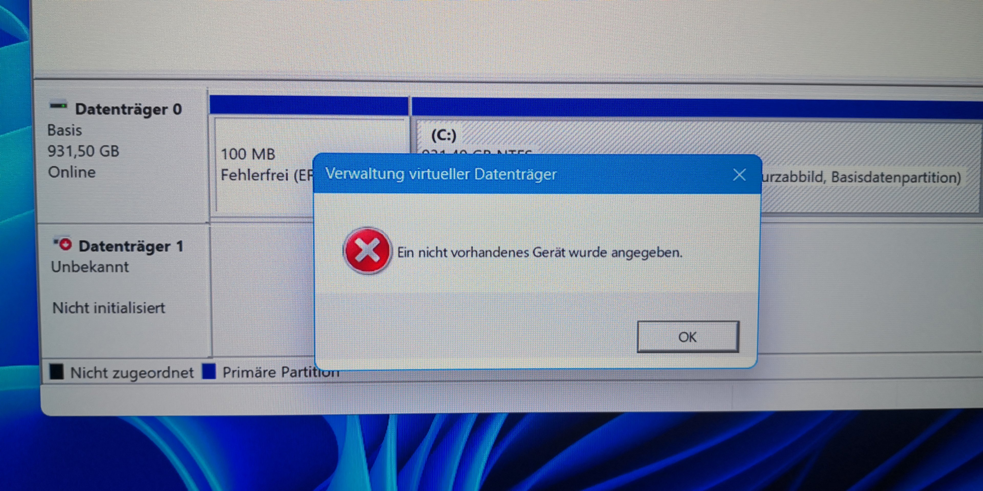

Schau doch mal in der Datenträgerverwaltung, ob sie da aufgelistet wird und lade das Bild hier hoch.

Dein Dateisystem ist vermutlich zerschossen.
Wenn die Daten sehr wichtig sein sollten, direkt ab zum Datenretter.
Ansonsten ne 1:1 Kopie der Platte auf Bit-ebene erstellen und auf der Kopie dein Glück mit den gängigen Programmen versuchen.

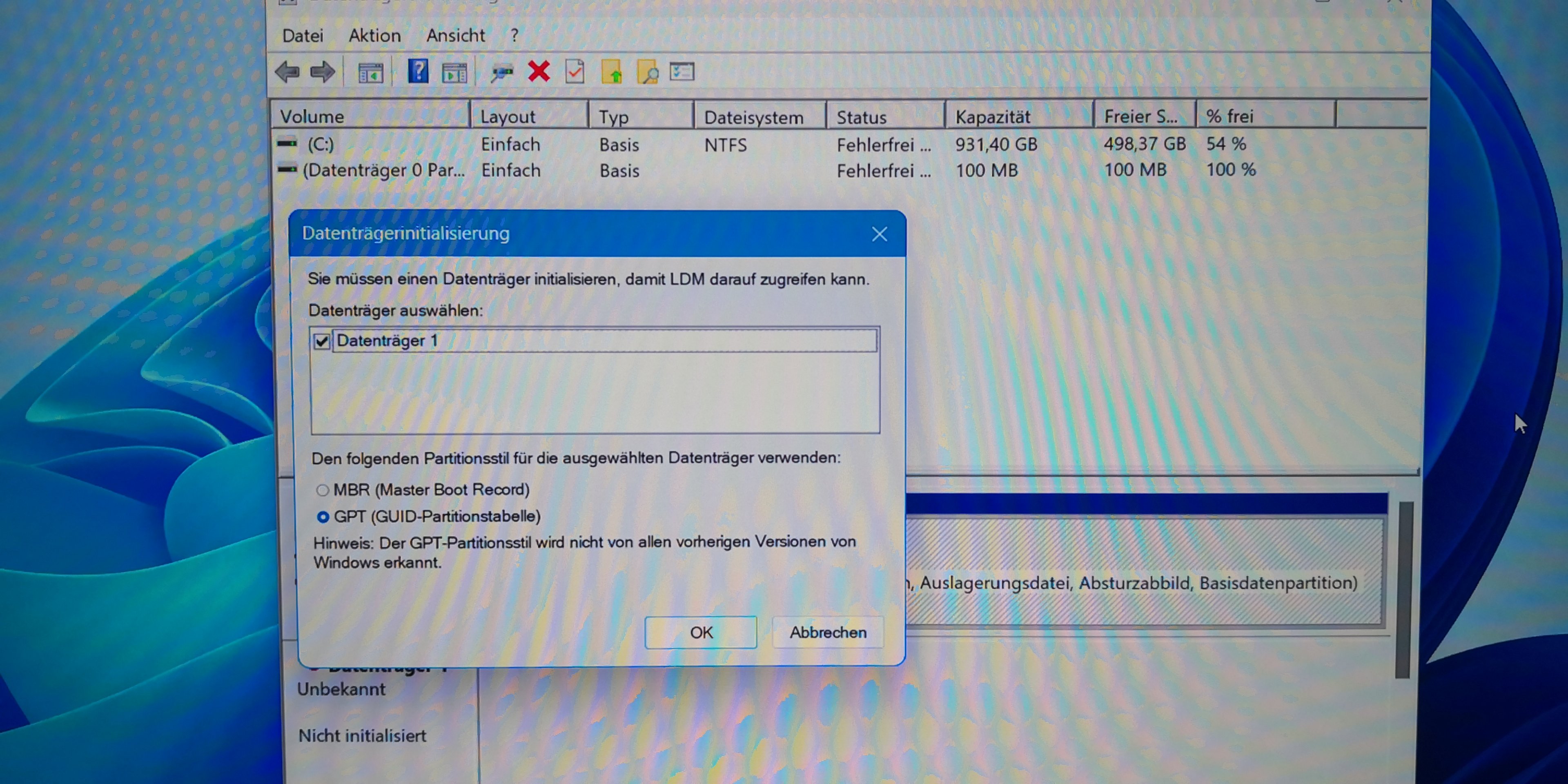

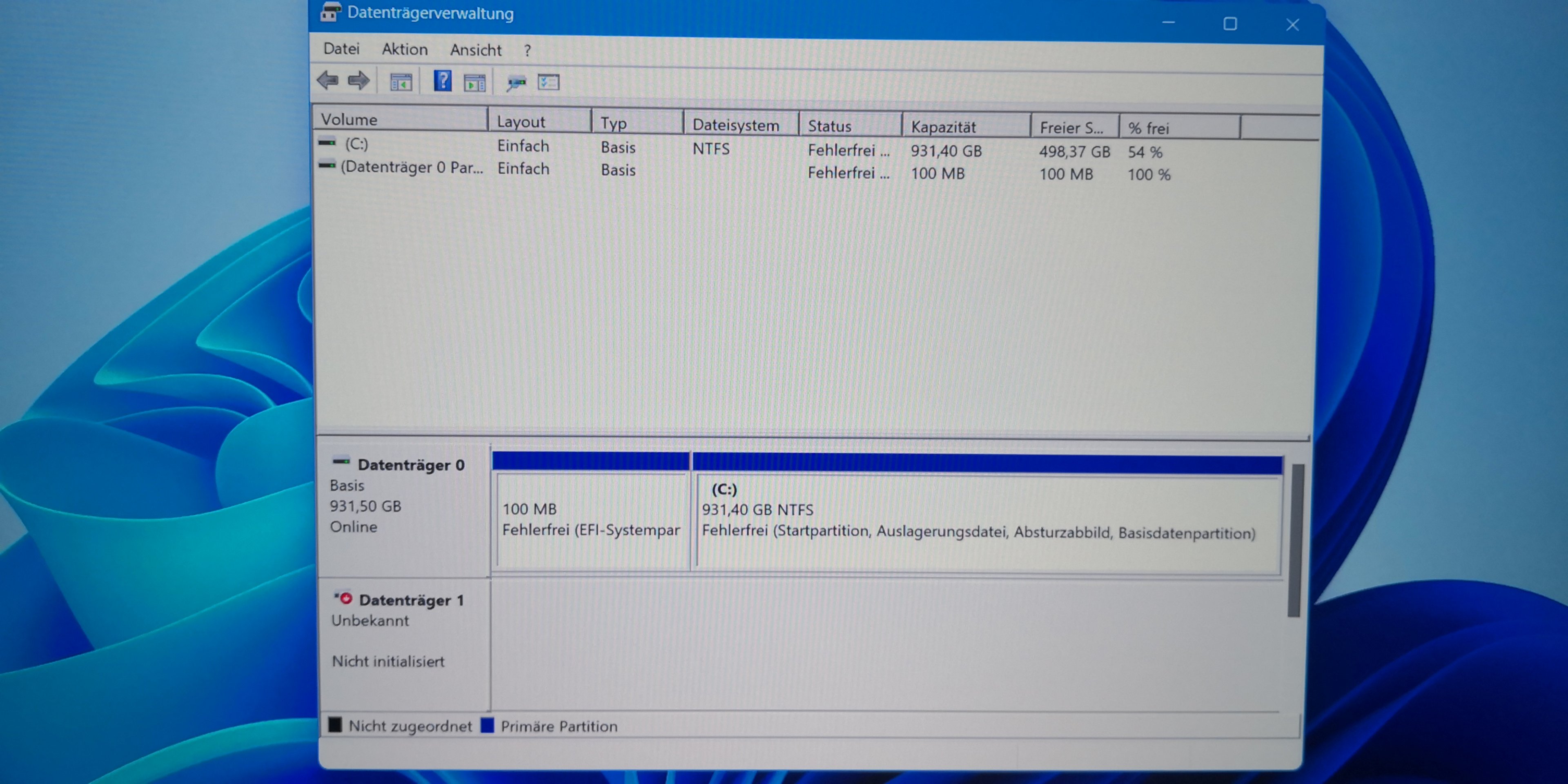

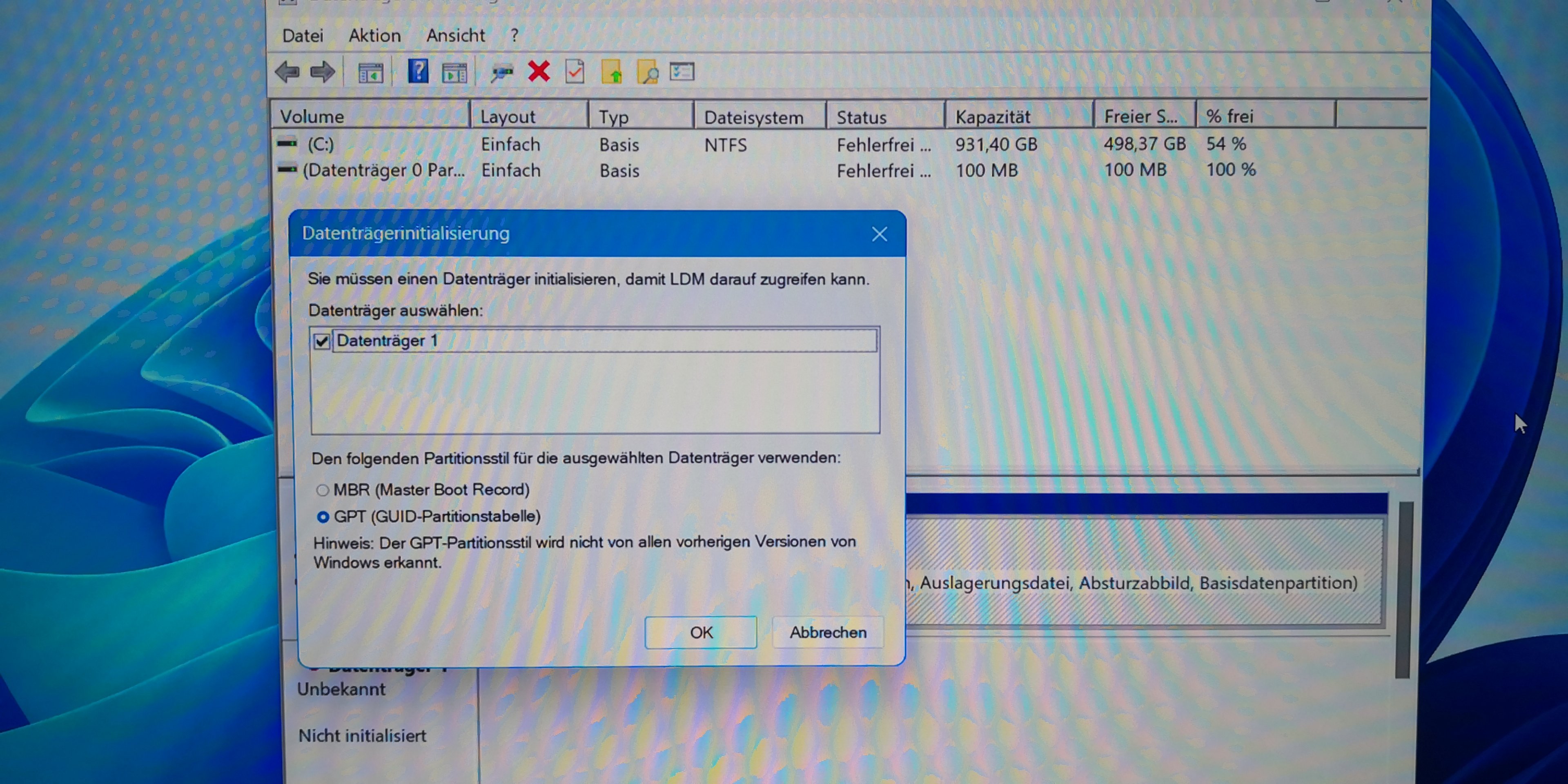

Ich habe nun die Festplatte angeschlossen und dies wird mir angezeigt. Sobald ich GPT oder MBR auswähle, kommt der Warnhinweis.dertod1969 schrieb:Schau doch mal in der Datenträgerverwaltung, ob sie da aufgelistet wird und lade das Bild hier hoch.

Oder hast du dennoch keinen Zugriff drauf?
Hab es wohl falsch verstanden
Ist wahrscheinlich.Nobodyx84 schrieb:Nur habe ich die Hoffnung das die Platte noch zu retten ist,
Wenn du es dir selber zutraust, fang mit der 1:1 Kopie der Platten an.
Denn Rettungsversuche werden nie auf der defekten Platte durchgeführt. Zu hoch das Risiko noch mehr zu beschädigen.
Ansonsten ab zum seriösen Datenretter.
Du willst sie ja nicht formatieren!?Nobodyx84 schrieb:Ich habe nun die Festplatte angeschlossen und dies wird mir angezeigt. Sobald ich GPT oder MBR auswähle, kommt der Warnhinweis.
Lass solche Spielerei, sonst wird die Chance deine Daten irgendwie zu retten, immer geringer.

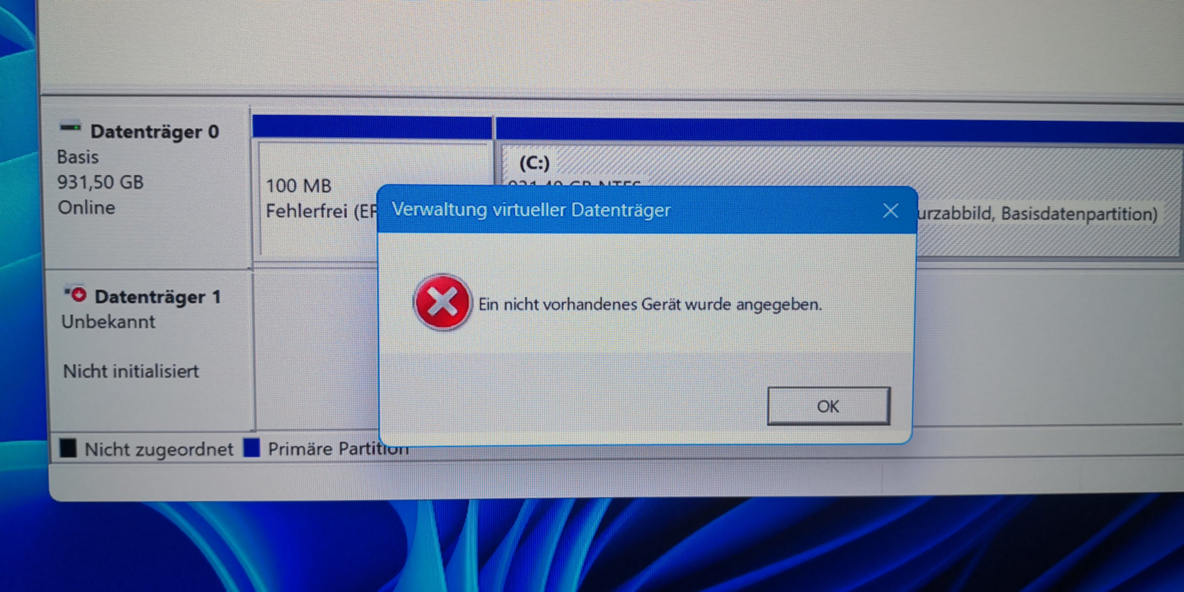

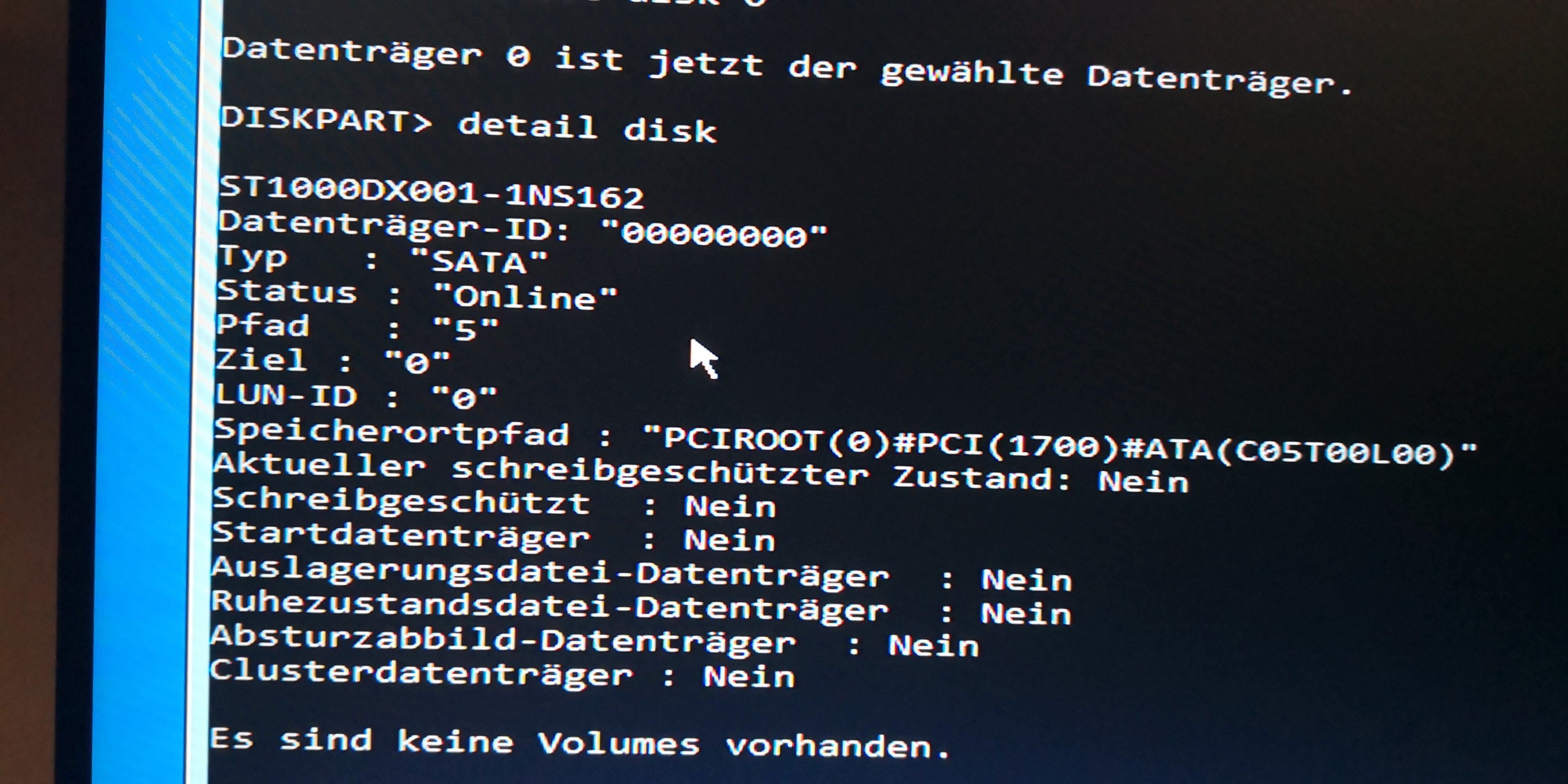

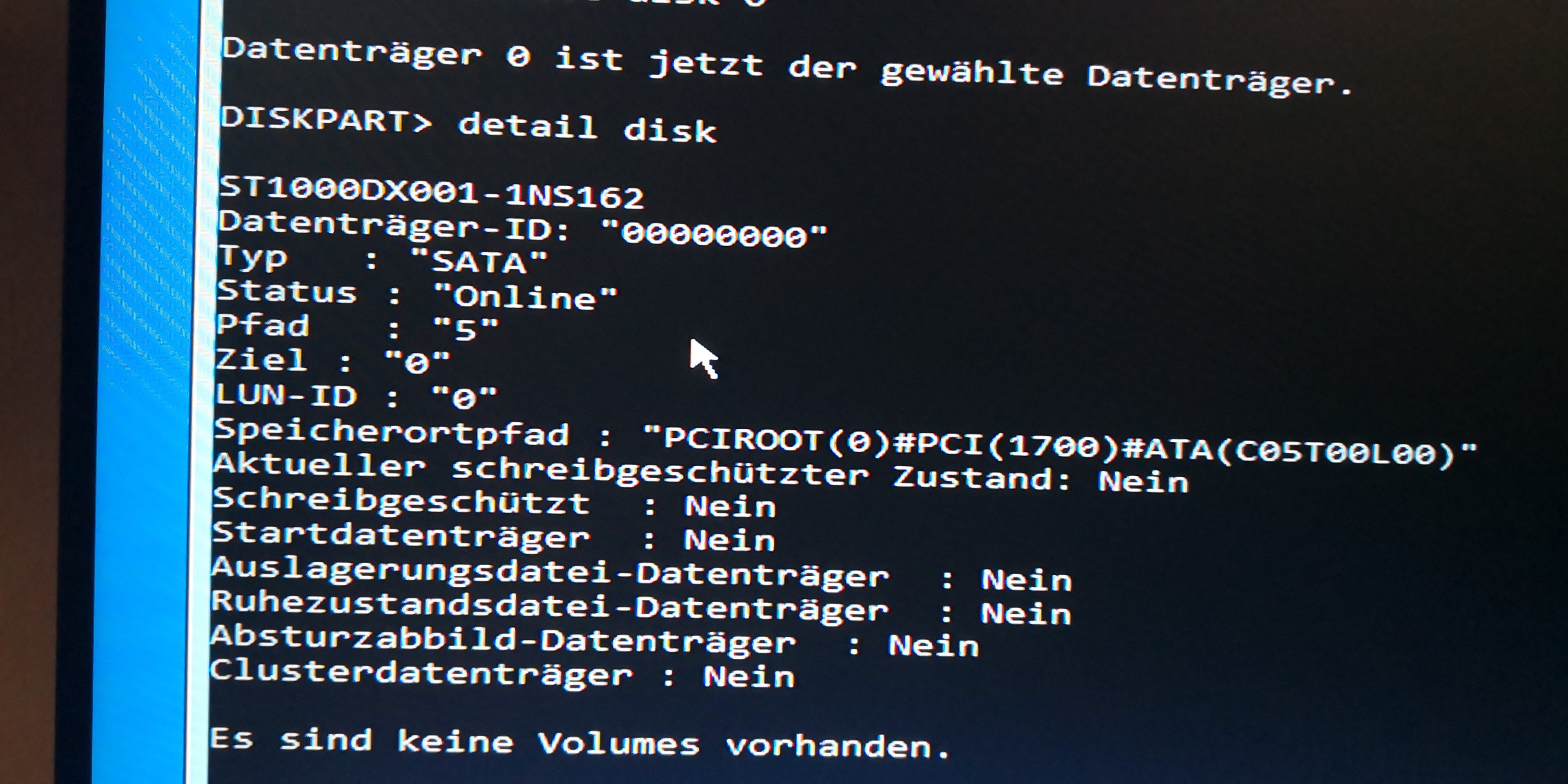

Nein keine weiteren Spielerein, und natürlich will ich die Platte nicht formatieren, dann wäre alles darauf verloren. Aber dennoch habe ich kaum noch Hoffnung und wie soll ich da was Retten, weil keinerlei Zugriff auf die Platte, und unbegreiflicher Weise kein Speicher vorhanden ist sowie die Platte theoretisch nicht existent. Ich weiß noch damals, wo ich einmal das Problem hatte, dass der MBR irgendwie beschädigt wurde. Dann war es relativ einfach diesen per Eingabeaufforderung neu zu erstellen und dann lief es wieder.Skudrinka schrieb:Na, dann rette JETZT die Daten wenn du doch ab und zu drauf zugreifen kannst?, und formatiere die Platte neu.

1:1-Kopie, wie bereits zuvor im Thread genannt. Du brauchst also erstmal einen zweiten (leeren) Datenträger mindestens gleicher Größe.Nobodyx84 schrieb:wie soll ich da was Retten, weil keinerlei Zugriff auf die Platte
