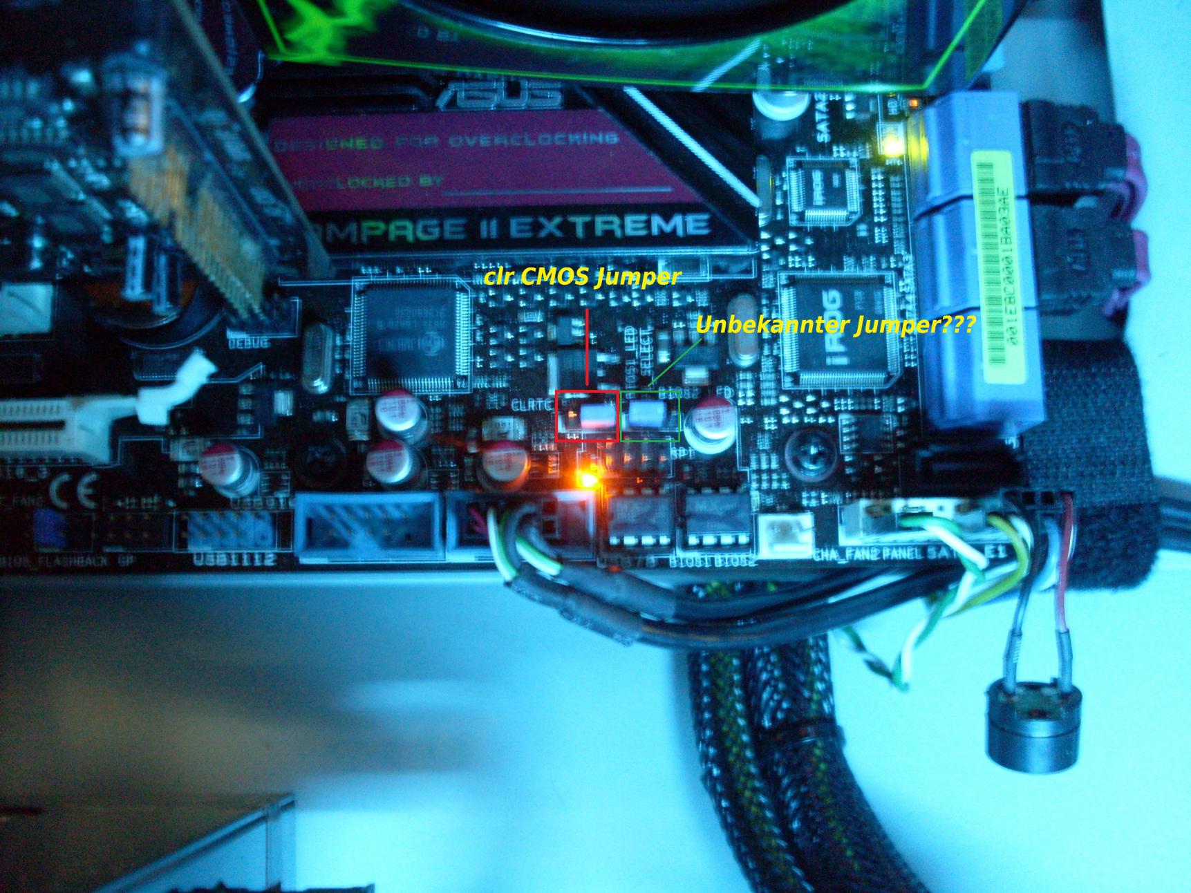

Hast mich auf eine Idee gebracht Nitewing . Habe den ClearCmos Jumper auf Disable gestellt. Jetzt warte ich ein std. um zu sehen ob es was bringt ;)

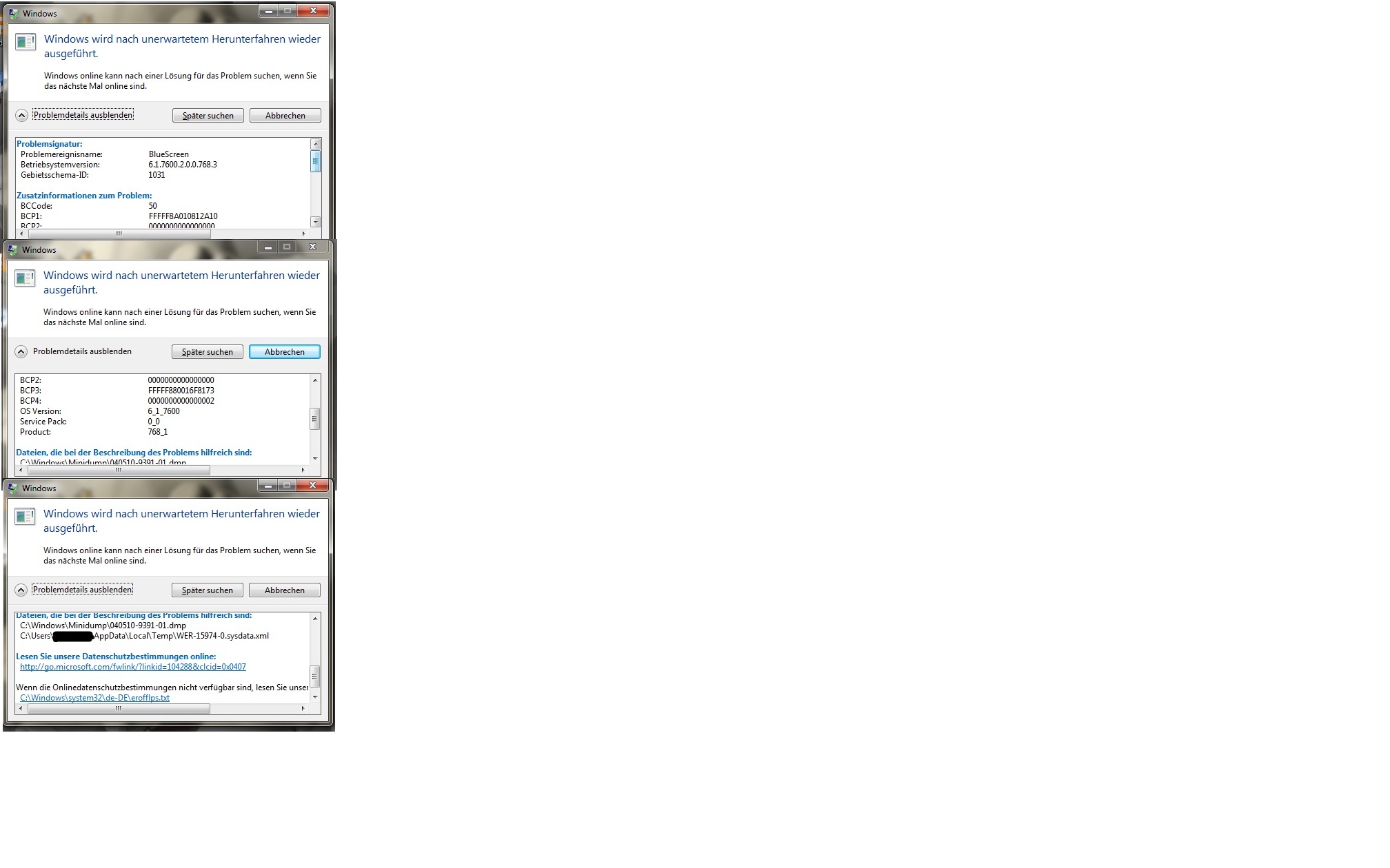

Nachdem ich über die Nacht den Stecker vom NT entfernt habe, wurde ich heute morgen mit mehreren Bluescreens begrüßt. Erst im dritten Anlauf kam ich ins Windows. Vorher waren die Bluescreens zu schnell weg als das ich mir irgendwas aufschreiben konnte. Erst unter Windows bekam ich ne Meldung was los war. Siehe Screenshot →
Habe beim Board den clr CMOS Jumper gestern Abend auf Disable gestellt, so das ich ausschließen konnte das der Reset Button eingedrückt ist bzw. die Möglichkeit hat mein Bios zu löschen.
Was ich mich allerdings frage, wofür ist der Jumper direkt neben den clr CMOS Jumper ist. Siehe Bild → . Im Handbuch unter Motherboard Layout ist er nicht aufgeführt.
Das macht mich langsam Wahnsinnig , das ich den PC net vom Strom nehmen kann, ohne das ich beim nächsten SYS Start mit irgendeinem Problem rechnen muss. Woran kann das noch liegen das der PC so rumzickt wenn er Längere Zeit ohne Strom ist.

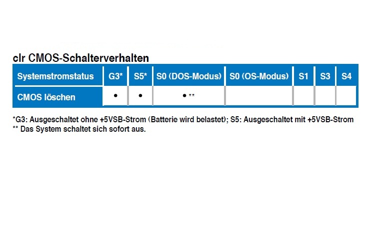

Habe im Handbuch noch den Eintrag zum Schaltverhalten gefunden. Siehe Screenshot →
Was kann ich mir darunter vorstellen bzw. wie ändere ich den den Stromstatus zwichen G3,S5 und S0. Im Bios habe ich keinen Anhaltspunkt dazu gefunden.
