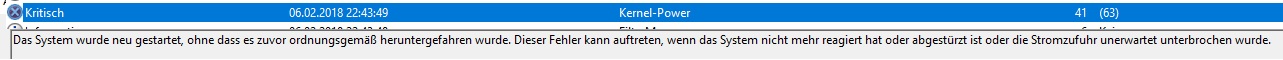

meinen PC plagen seit Dezember wahllose Freezes, meistens einmal täglich. Diese treten grundsätzlich unregelmäßig auf, vom Gefühl her aber eher abends und dann, wenn etwas halbwegs auslastendes läuft (z.B. Opera, Word, ein Spiel o.Ä.), also nicht bei völligem Leerlauf. Bild und Sound stoppen abrupt, und ich muss den PC per Power-Knopf killen. Ich erhalte keinen Bluescreen und auch sonst keine Fehlermeldung, die Windows-Ereignisanzeige liefert dazu nur Folgendes:

Die Meldung Kernel Power kann auch kommen wenn das Netzteil nicht mehr richtig tut.

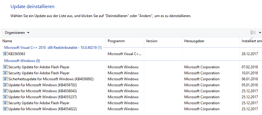

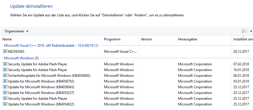

Werf mal die Windowsupdates für Meltdown/Spectre runter und schau ob es dann noch vorkommt.
Ich glaube ja, dass es an W 10 liegt und nicht an der Hardware. Denn ich habe das gleiche Board, einen AMD FX-8320 und die gleichen Riegel - allerdings 16 GB - und eben WIN 7 64 bit.
Hier kamen dann die automatischen Windowsupdates für Meltdown/Spectre - welche sie danach aber wieder zurückgezogen hatten -. Nach den Updates zeigte sich das selbe Bild wie bei Dir. Erst nachdem ich diese Updates wieder runtergeschmissen habe, läuft der PC wieder wie es sein muss.
dabei bräuchte ich wohl etwas Hilfestellung. Ich habe bereits einmal versucht, mich dieser Updates zu entledigen, bin mir aber mangels Übersicht und genauer Bezeichnung nicht sicher, ob ich sie auch erwischt habe.
Das hier steht alles zur Auswahl...
Edit: dargestellt ist wie anfangs erwähnt ein neuinstalliertes W10 - auf dem der Fehler aber 1:1 weiterhin auftrat und auftritt.

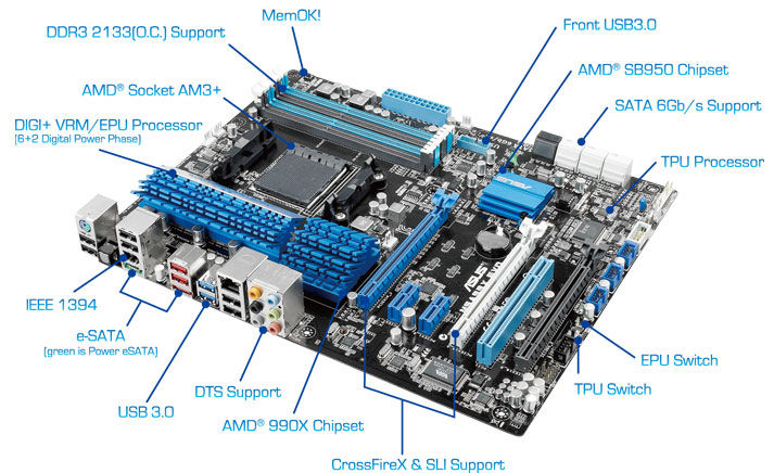

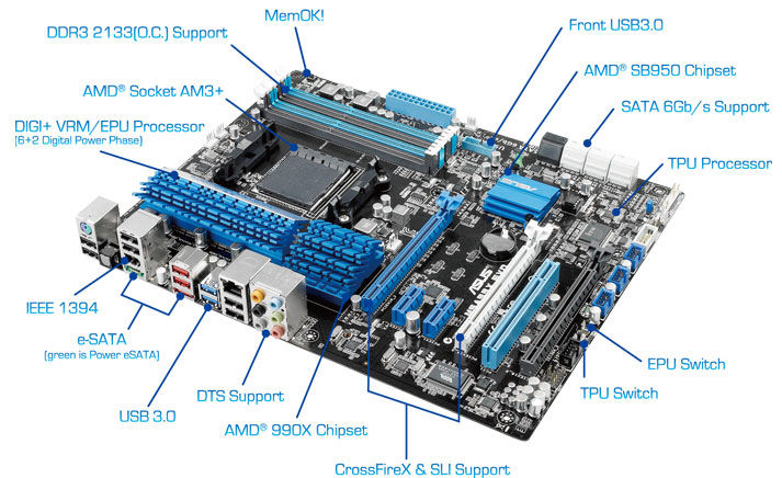

CnQ war auch schon deaktiviert > aktivieren -
MEMOK! ist eine Taste auf dem Mainboard > diese SOFORT beim Start des Mainboards / PCs drücken -
es werden die "idealen" Timings vom RAM versucht einzustellen -
RAMs (2x) sind in A2 + B2 eingesetzt ? ( zweite und vierte RAM-Bank von links gesehen) und NUR HIER
bei zwei Modulen -
