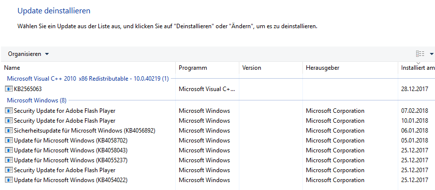

dabei bräuchte ich wohl etwas Hilfestellung. Ich habe bereits einmal versucht, mich dieser Updates zu entledigen, bin mir aber mangels Übersicht und genauer Bezeichnung nicht sicher, ob ich sie auch erwischt habe.
Das hier steht alles zur Auswahl...
Edit: dargestellt ist wie anfangs erwähnt ein neuinstalliertes W10 - auf dem der Fehler aber 1:1 weiterhin auftrat und auftritt.
Kann Dir da leider nicht helfen, da ich mich mit Win 10 überhaupt nicht auskenne. Die KB-Nummern werden auch bei Win 10 anders lauten.
