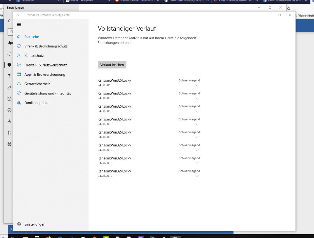

Siehe Bild!
alle 2 Minuten komm ein neues Popup dass der Locky/Ransom Virus erkannt wurde, und wenn ich ihn entferne kommt er gleich darauf wieder?
Kann mir jemand helfen, der Defender ist aktiviert und Word/Excel Anhänge habe ich auch nie geöffnet (habe gar kein msoffice)

System neu aufsetzen / Systemimage einspielen (Daten ggf. vorher über ein Linux System retten, wenn es kein Backup gibt oder noch was fehlt).
Ggf. mal in der Meldung nachgeschaut, wo die Infektion erkannt wurde / was die Quelle sein könnte?
Wenn es innerhalb des Systems nicht entfernbar ist, dann musst du es außerhalb machen.
Also eine Rettungs-CD oder Stick erstellen mit aktuellem Virenscanner und davon booten.
Gibt hierzu viele Tools im Netz.
Wie andere aber auch schon gepostet haben, am sinnvollsten ist formatieren bei solchen Sachen.
Wichtige Daten immer extern sichern.

ja es kommt von C:\Program Files (x86)\OSTotoSoft\ConquerorLive\ConquerorLive.exe
Was ist das überhaupt?
Laut Google ist das eine eine Treiber- und OS-Optimierungssoftware (Also genau der Schrott, den man auf gar keinen Fall installieren sollte.).
Kürzlich was installiert (andere Software)? Wurde dabei ggf. als DriveBy zusätzlich installiert / dir untergeschoben.
Reaktionen: Asghan
OSTotoSoft macht sowas wie Treibersuchprogramme. Es dürfte etwas sein, was du dir installiert hast, vielleicht unbewusst.
Im Taskmanager zeit Windows ja auch alle Autostart-Programme an. Wenn das Programm vorgibt, kein Virus zu sein, taucht es da im Taskmanager vlt. auch auf und läßt sich im Reiter Autostart deaktivieren.
