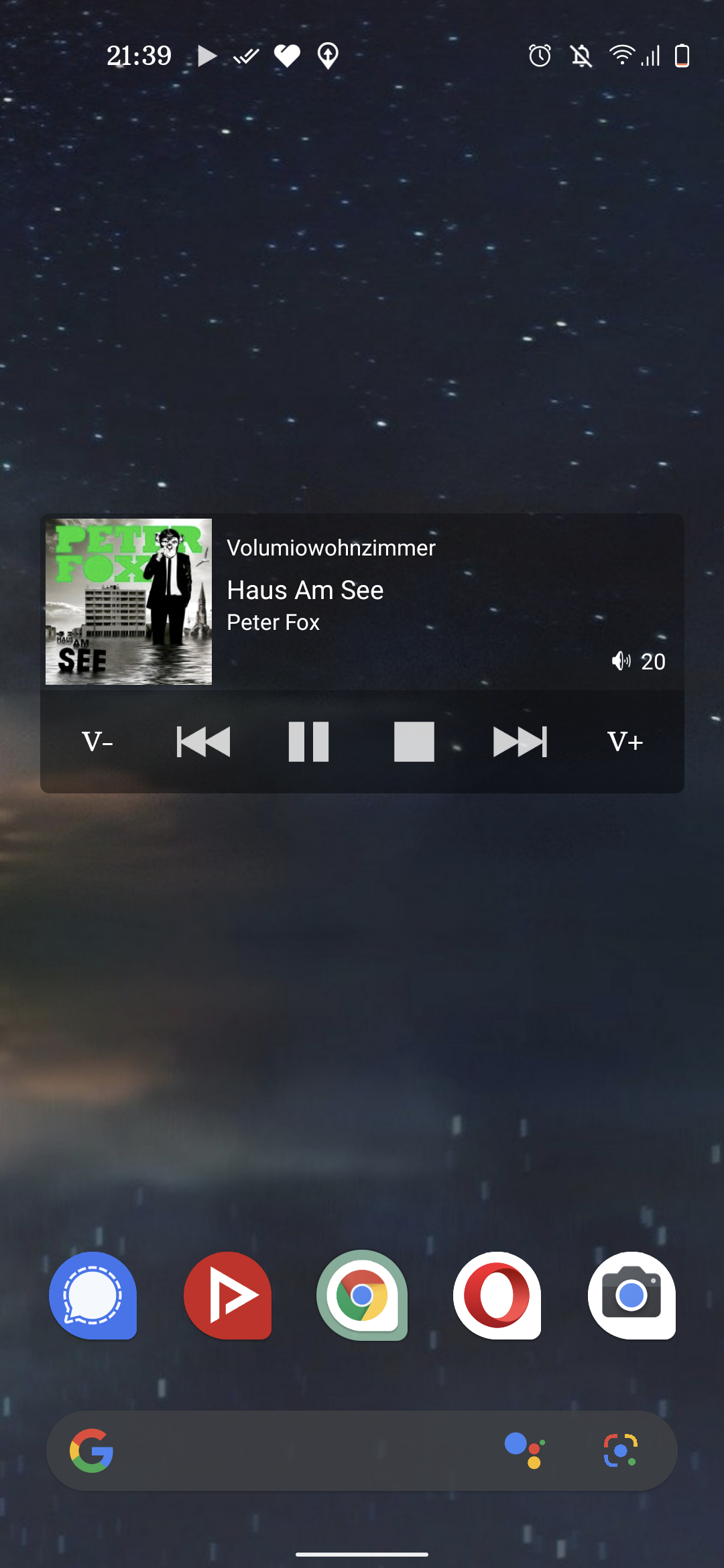

Hallo @mischaef,
Ich nutze seit einem guten Jahr Volumio auf dem Raspberry Pi 3B gesteuert durch PC, Android und IOS. Das Webinterface ist sehr gut optimiert für alle Displaygrößen, daher nutze ich es sehr gerne. Die Volumio App nutze ich überhaupt nicht.
Um trotzdem die Vorteile eines Widgets zu haben, nutze ich auf Android die BubbleUPnP-App. Über DLNA/UPnP kann ich so die Wiedergabe auch bei gesperrten Smartphone steuern. Bei IOS nutze ich primär AirPlay.
Ich wünsche einen schönen Abend und hoffe, dass ich weiterhelfen konnte!
Reaktionen: painomatic, mischaef und snaxilian
