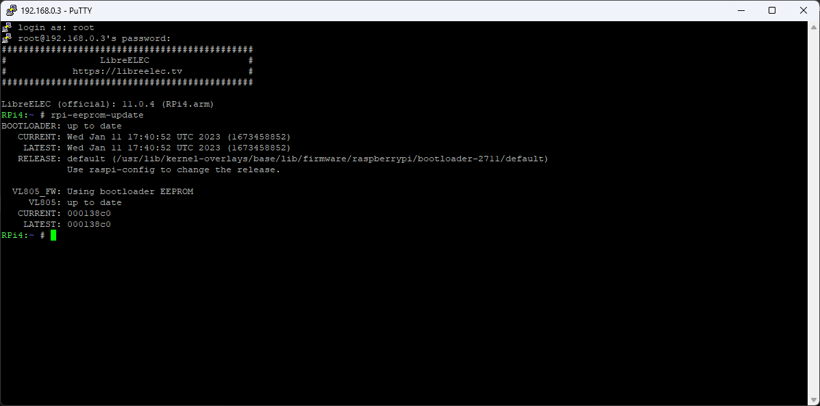

Ich bin der Meinung das die letzte USB Firmware auch mit der alten USB3Box bereits geflasht war.
Ebenso auch das letzte EEPROM.

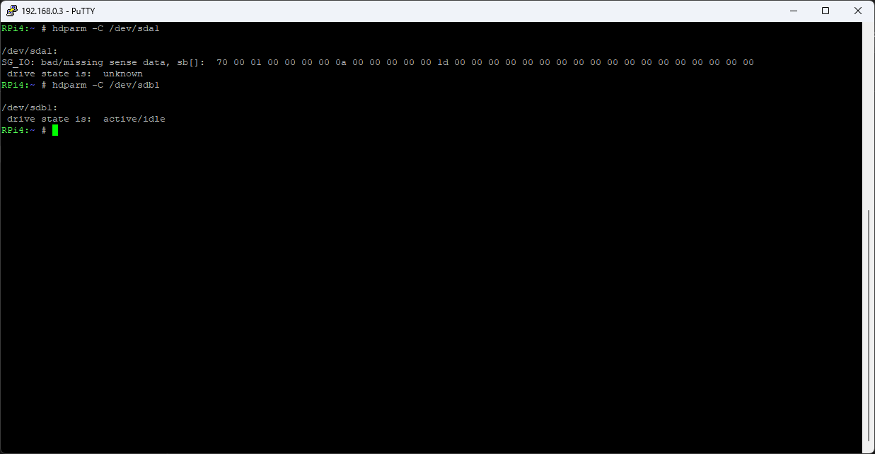

Edit: habe jetzt mal mit "hdparm" mal den PowerMode gecheckt.
Siehe da, sdb1 ist an USB3 und gibt einen Fehler aus. sda1 an USB2 läuft normal.

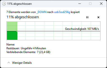

Jetzt werden beide Platten erkannt, wenn auch mit Verzögerung, aber der erste 3gb Dateitransfer an USB3 lief erfolgreich.
