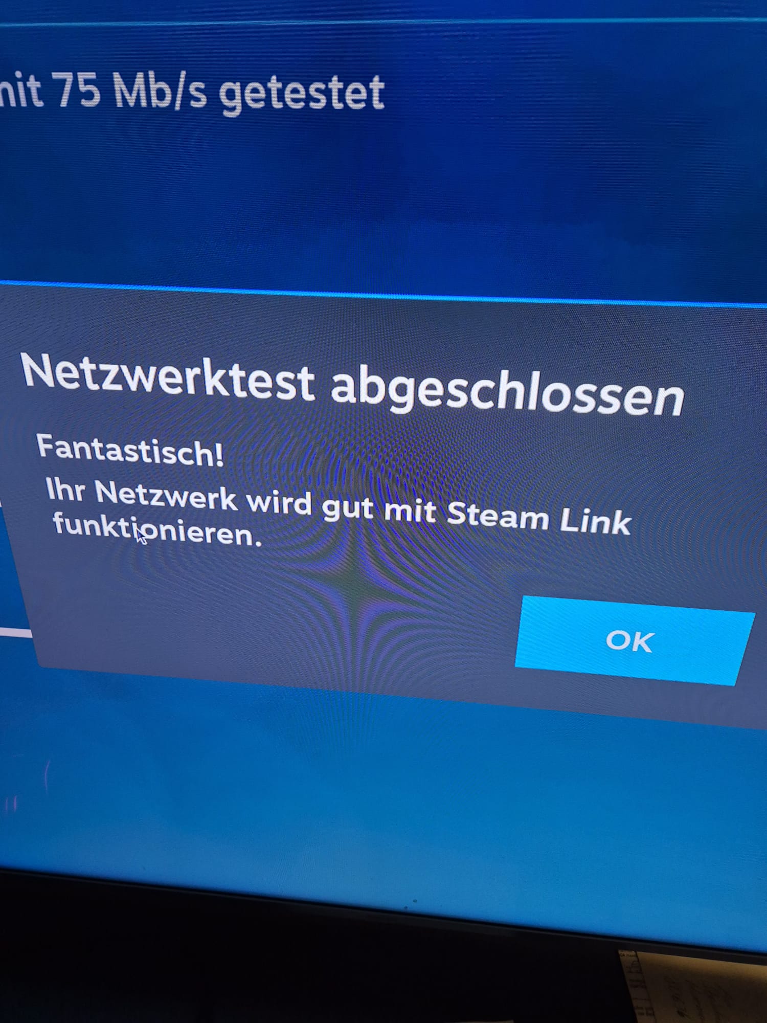

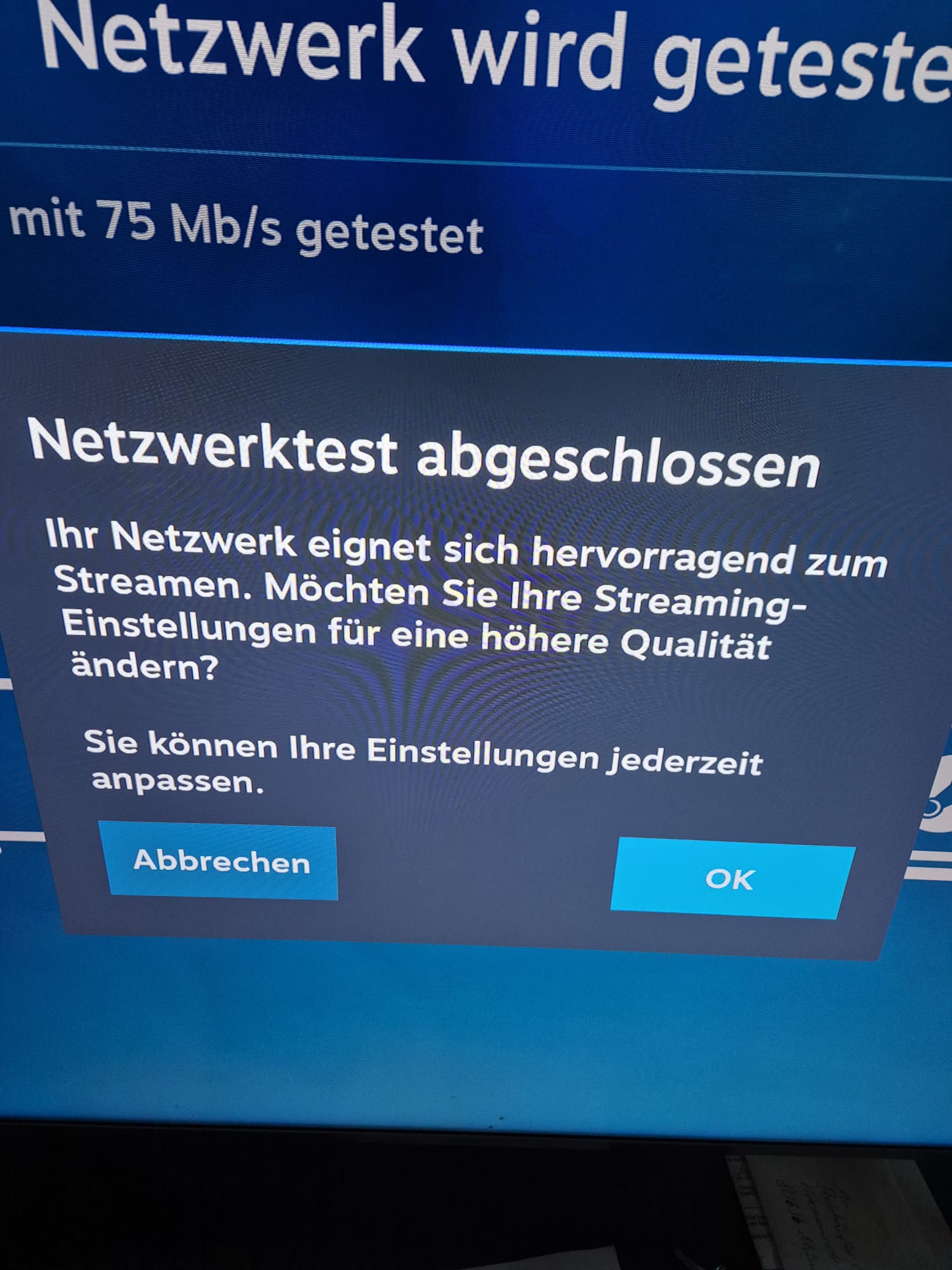

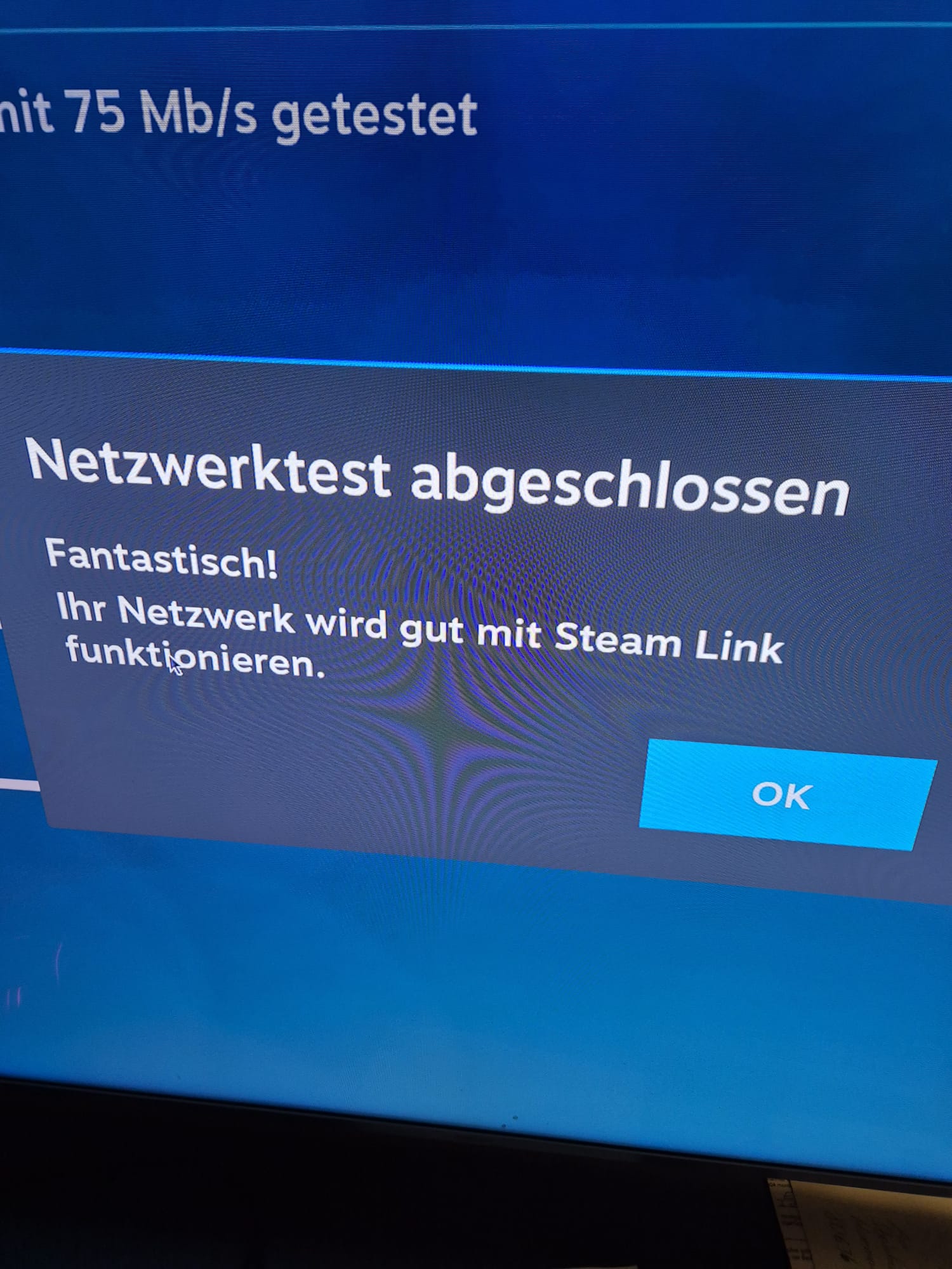

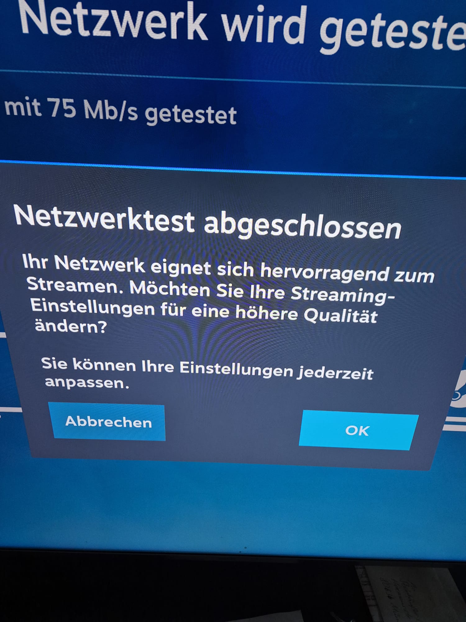

So ich glaubs nicht. Habe jetzt das OS auf einen USB 3.2 Stick installiert und tatsächlich jetzt bekomme ich deutlich mehr Leitung rein . Der Empfang bleibt komischerweise bei 2 Strichen aber Leistung passt. Kein Packetloss, keine Abbrüche nichts. Merkwürdigerweise benutze ich genau die selbe SD Karte auch in meinem Pi 4 und dort funktioniert alles. Anscheinend läuft also die SD Karte nicht ganz rund. Es handelt sich um diese https://www.amazon.de/dp/B0BFG8BPQF?ref=ppx_yo2ov_dt_b_fed_asin_title
Hab die Karte erst neu gekauft da das Modell in meinem Pi 4 ja bisher super funktioniert hat.
Vielen Dank für den ganzen Input. Ich weiß nicht ob ich so schnell drauf gekommen wäre eine neue Karte bzw Stick zu testen. Besten Dank Leute!

K-551 schrieb:
Ich kann dir nicht direkt helfen, aber probier mal ne ander SD-Karte.
Danke nochmal für den Tipp!
