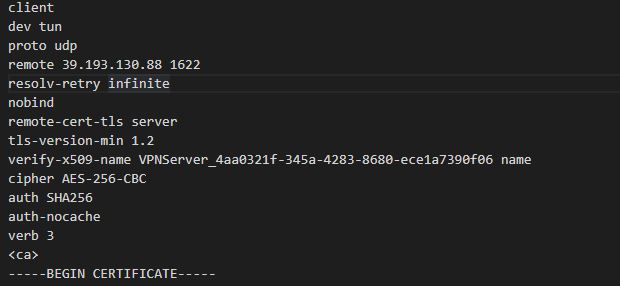

Das ist ein Ausschnitt meiner jetzigen Config Datei.

Die IP in der Zeile "remote" muss durch deine Domain ersetzt werden.
BestJust16 schrieb:
Muss das an eine bestimmte Stelle? und muss ich dafür eine Zeile ersetzen?
Ich hab in #5 doch geschrieben wie die Zeile aussehen muss. Es ist extrem wichtig, dass du mitdenkst, weil dir sonst beliebiger bullshit und/oder Fehler untergejubelt werden kann. Also immer den Kopf eingeschaltet lassen - oder einschalten :D
Wenn vorher
remote a.b.c.d port
in der Config stand, ist es doch eigentlich klar, dass das mit
remote hier.deine.ddns.domain port
ersetzt werden muss, oder nicht? ;)

Ja @Raijin das hast du geschrieben und es macht ja auch Sinn aber ich wollte nochmal auf Nummer sicher gehen damit der Fehler nicht meinerseits entsteht aber trotzdem danke und ich werde so gut ich kann mitdenken.
Habe das ganze jetzt mal ausprobiert und es funktioniert.
Danke da bin ich echt froh.
Im Nachhinein betrachtet hätte ich mir das auch selber denken könne xd.
