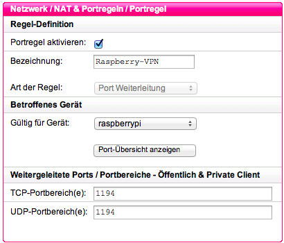

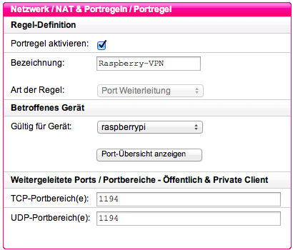

Meine aktuelle Port-Forwarding Einstellung sieht übrigens so aus:
Testweise hatte ich mal alle UDP-Ports weitergeleitet. Da der Speedport W723 V wohl 2 Ports reserviert hat (5050 & 7547) sah das ganze so aus:
1-5059,5061-7546,7548-65535
Per Port-Scanner werden die Ports aber immer noch als geschlossen angezeigt

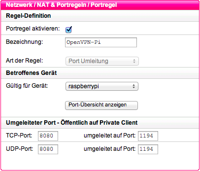

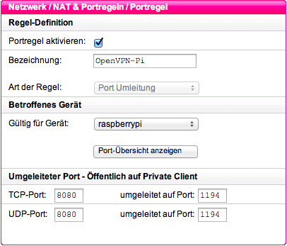

Aber nur mal zum Verständnis… in dem Sinne sollte dann wohl meine Portweiterleitung im Router so aussehen:
Und meine .ovpn Konfig des Client angepasst an den gewählten Port:

Könnte man dann nicht auch gleich in beiden, der Client- & Serverkonfig einfach einen alternativen Port zu 1194 also wie im Beispiel eben 8080 (ohne Weiterleitung im Router) eintragen. Also in der server.config des Pi Port 8080 und in der .ovpn des Client ebenfalls diesen Port, so dass der ganze OpenVPN Verkehr über 8080 läuft?
Genau das hatte ich nämlich schon vor ein paar Tagen zum Test mit den internen IPs schon mit Port 443 probiert... mit dem Ergebnis, dass der Server auf dem Pi nicht laufen wollte.
Den Server selbst würde ich immer auf dem Standardport belassen, egal von welcher Anwendung wir sprechen - sei es ftp, ssh, vpn, etc.. Prinzipiell kann man natürlich die server.conf auch anpassen und direkt 443, 8080 oder was auch immer als Port einstellen. Aber: Wenn du irgendwann mal den "richtigen" Dienst auf diesem Port laufen lassen willst (443 wäre https, 8080 ist ein alternativer http port), dann gibt es sofort Probleme, weil der Port am Server schon belegt ist. Deswegen belasse ich die Serverdienste immer auf Standard und ändere gegebenenfalls die Umleitung im Router, wenn ich zB den VPN-Tunnel von außen auf einem anderen Port "brauche" - beispielsweise wegen der örtlichen Firewall.
Es sollte also so sein:
client.conf -> remote server.adresse 8080
Portweiterleitung -> 8080 auf pi.ip 1194
server.conf -> port 1194
Wenn du den Server auf udp laufen lässt, brauchst du im Router auch nur udp weiterleiten. Die Umleitung von tcp ist in dem Falle nicht notwendig (andersherum ebenfalls).
