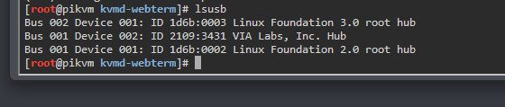

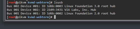

Ich habe aktuell nur einen raspberry (4) im KVM Swuitch im Einsatz zum nachschauen - da sieht das dann so aus (ohne usb geräte)
Dann steckst dein USB Ding an und machst nochmal lsusb - dann siehste ob das prinzipiell erkannt wird. und dann kann man weiterschauen

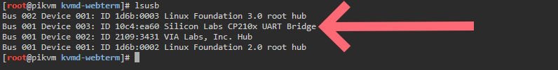

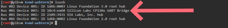

Ich habe mal einen ESP32 a meinen PiKVM Switch angeschlossen der meldet sich so:
als "UART Bridge"
