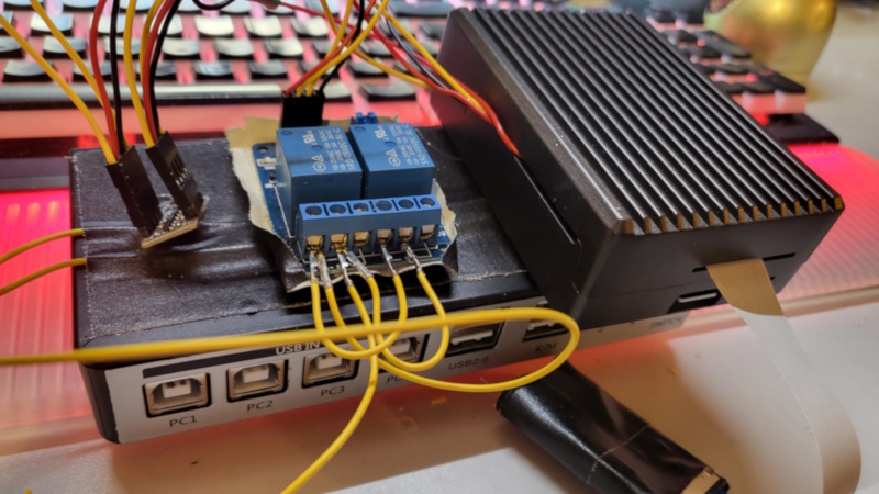

Hmm ich hab mal so einen Optokoppler rangemacht (https://www.amazon.ch/dp/B07HC5VV5X) und auch wie da schon in den Beitägen steht mit den parellelen Widerständen das versucht - aber das Steuersignal das aber dnan auf der anderen Seite rauskam war hmm ganz ganz weit von einem Rechteck weg - so dass der KVM auch mal 2x geschaltet hat - die Schaltspannung des KVM ist auch wohl zu weit unterhalb der für das Modell angedachten, darauf hatte ich gar nicht geschaurt gehabt - das war natürlich etwas dumm :freak:
Aber wiel der Lötkram dann eh draussen war hab ich dann ejtzt ein Levelshifter für Spannungsvergung und Datensignal reingemacht - und das Relais höärt sich jetzt wo es mit den erfoderlichen 5V betrieben wird stat mit 3.3 auch komplett anders an.
So dass ich jetzt hoffe ich mal sehr zuverlässig 4 Rechner über den PiKVM bedienen kann und auch über die Oberfläche von PiKVM switchen kann.
Hehe habe irgendwo mein Kiste mit den Schrumpfschläuchen verlegt deshalb halt das Klebeband eingesetzt.

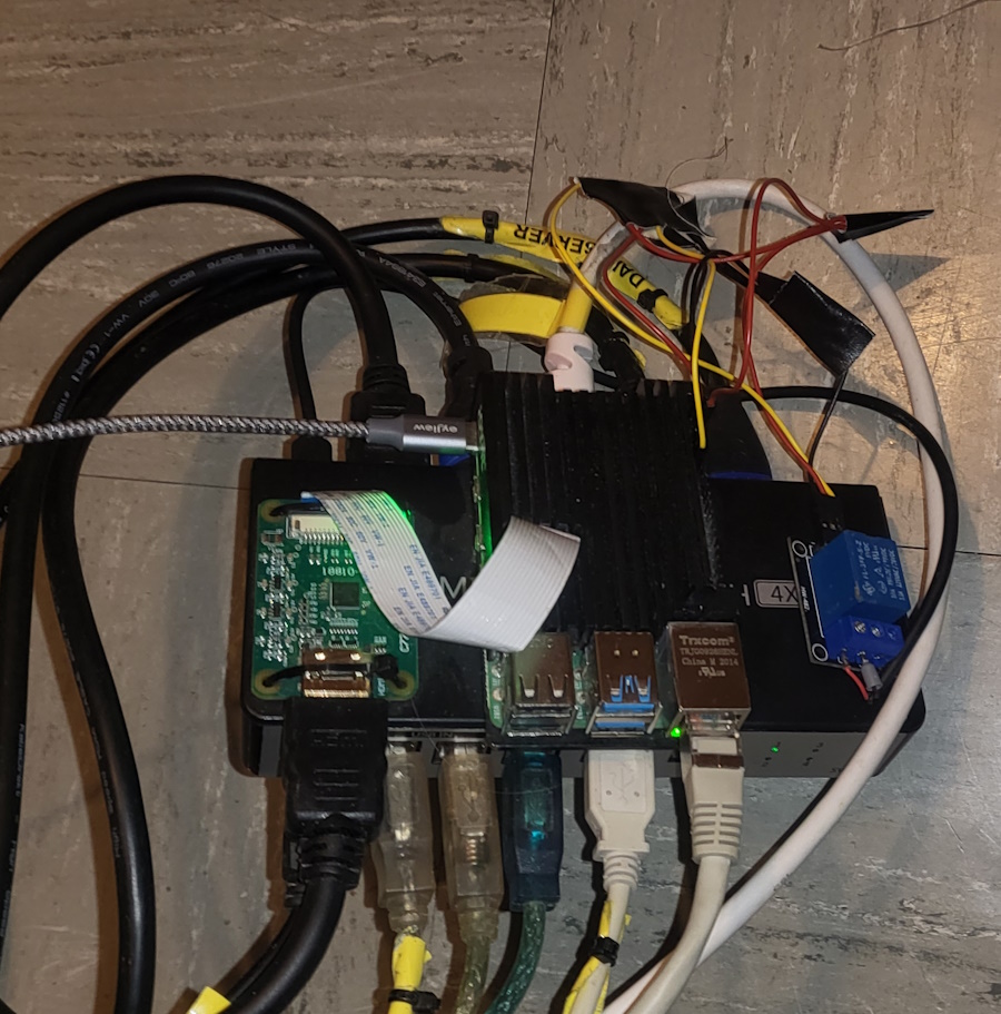

Mal ein kleines Update habe jetzt zusätzlich zum Level Shifter mit dem es bisher keine Probleme gab noch ein Backup-Relais installiert, das in der Bastelkiste rumlag.
Hehe denke das ist jetzt dann sicher genug - ist ja nicht lebenswichtig dass das Umschalten geht aber waere halt praktisch
