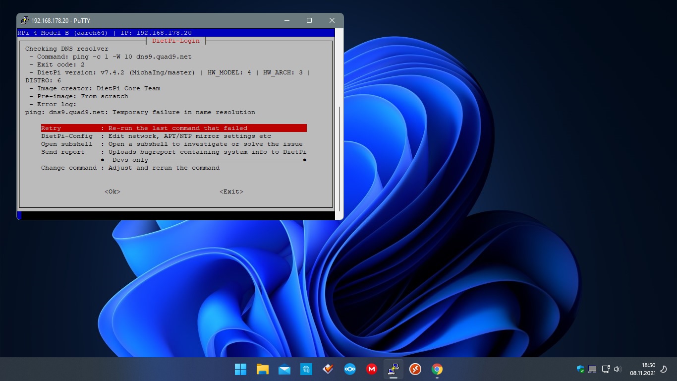

Wollte mein raspberry pi 4 4gb neu einrichten mit dem neusten dietpi 64 bit image, nach dem starten kommt direkt die meldung kein internet.
Internet besteht an telekom 100/40 anschluss an 7590 per lan, und es ging bis zum neu aufsetzen auch alles.
Wie richte ich den jetzt ein?
DNS server via Domain ansprechen ist selten eine gute idee, da die Domain ohne erreichbaren DNS nicht aufgeloest werden kann, und der DNS Server somit nicht erreichbar ist.
dns9.quad9 klingt auch als ob du dir nen bestimmten rausgepickt hast.
via 9.9.9.9 wird automatisch der fuer dich sinnvoplste genutzt

fritzbox ist gerade auf "dns vom provider beziehen", da auf diesen rapi mein pihole lief, was genau soll ich machen, der sollte doch internet haben?
Edit: ich benutze hier kein quad 9!
dann zeig ndoch mal die netzwerkconfig vom raspi
Hast du evtl. in deinen Router-DHCP-Einstellungen noch den Raspi als DNS-Server eingetragen?
Falls ja, musst du entweder händisch einen DNS-Server in den IP-Einstellungen vom dietpi zuweisen oder die DNS- Server in den DHCP-Optionen des Routers auf default (oder irgendeinen anderen frei erreichbaren DNS-Server) setzen.
Reaktionen: omavoss
ne hab ich nicht, habe jetzt statische ip einstellungen gemacht, da war quad 9 von dietpi aus, jetzt dürfte es gehen.
Der Dietpi sollte als DNS-Server den im Router eingetragenen DNS-Server kennen, der dort sowohl in den Internet-Einstellungen als auch in den Netzwerkeinstellungen unter DHCP eingetragen ist.
