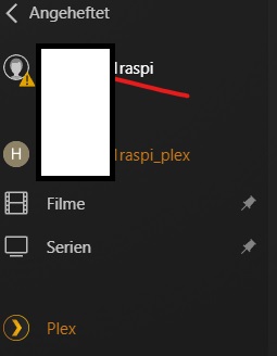

Abgesehen davon, habe ich vorhin im Browser folgendes gesehen....einerseits bin ich mit dem Raspi verbunden, oben jedoch habe ich eine Fehlermeldung....den oberen "Account" (siehe Bild) kann ich allerdings nicht auswählen, da ich eine Fehlermedung erhalte.....ich kann nur den unteren auswählen

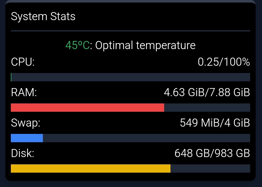

Habe zwar nur Musik auf dem Plex Server, aber funktioniert auf einem Pi5 mit 8GB und Neo 5 Gehäuse mit 1TB nvme, DietpiOS, weitere Dienste sind tatsächlich auch pihole, dazu iobroker, und next Cloud als datenspeicher.
Lüfter habe ich bis jetzt noch nicht gehört, ob das beim Filme schauen mehr Ressourcen verbraucht kann ich nicht sagen, kann aber sicherlich angehen.
