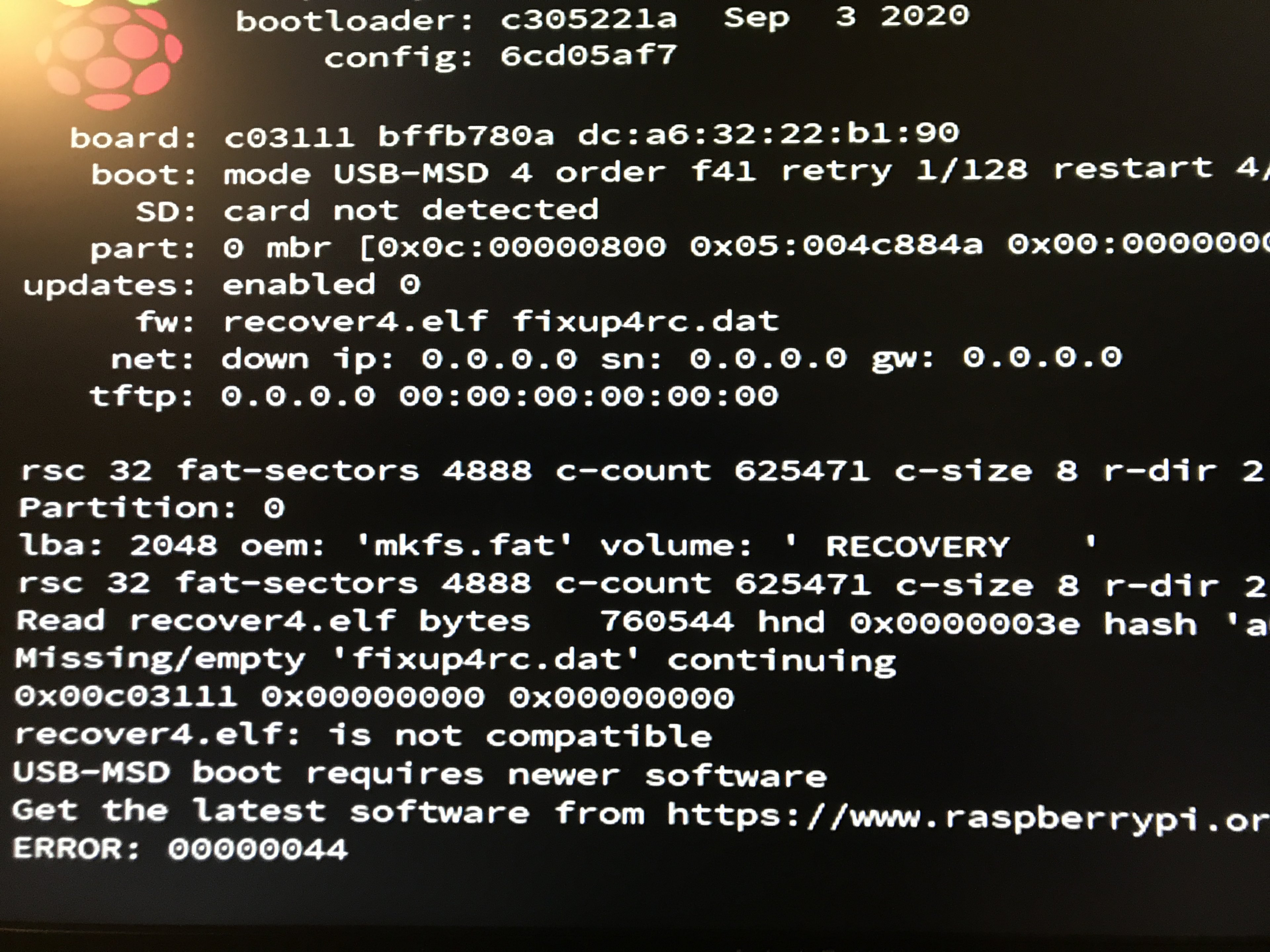

ich brauch mal wieder eure Hilfe. Ich bekomme meinen Raspi einfach nicht zum Boot via SSD. Gebootet soll von einer Lexar NS100 werden. Als Case kommt ein Ugreen Case mit einem wohl recht kompatiblen ASMedia Controller (genaue Bezeichnung weiß ich gerade nicht, habe aber im Netz eine Übersicht von „kompatiblen“ Controllern gefunden, da war der ganz oben dabei) zum Einsatz.
Zu erst dachte ich, es läge am Netzteil (3A). Allerdings habe ich nun mal das Micro-HDMI-Kabel angeschlossen. Ich bekomme diese Meldung (siehe Anlage).
Ja, ich kann lesen. Allerdings gibt es keine anderen Updates, zumindest nicht mit den normalen sudo apt update und upgrade-Befehlen.
USB-Boot via raspi-config habe ich ebenfalls eingestellt.
Könnt ihr mir helfen?

Deine Firmware ist vom September 2020; für das advanced Booten brauchst Du vmtl. eine neuere.

hm... ich denke im '"cirtical" path wurde USB Boot erst ab dem 14. September release unterstützt.
https://github.com/raspberrypi/rpi-eeprom/blob/master/firmware/release-notes.md
Ist aber nicht schlimm, hier wie man den Bootloader aktualisiert:
Bootloader Version prüfen:
vcgencmd bootloader_version
Updates durchführen (das full-upgrade installiert auch den letzten "Critical" bootloader):
sudo apt-get update
sudo apt-get full-upgrade -y
sudo reboot
Falls Du den aktuellsten "Stable" möchtest (würde ich empfehlen):
Variable in der Datei epi-eeprom-update abändern:
Öffnen der Datei:
sudo nano /etc/default/rpi-eeprom-update
Wert ändern auf:
FIRMWARE_RELEASE_STATUS="stable"
Updates durchführen (das full-upgrade installiert auch den letzten "Stable" bootloader):
sudo apt-get update
sudo reboot
Oder manuell den Bootloader updaten:
cd /lib/firmware/raspberrypi/bootloader/stable/
ls -l
sudo rpi-eeprom-update -d -f pieeprom-[Aktuelles Datum].bin
