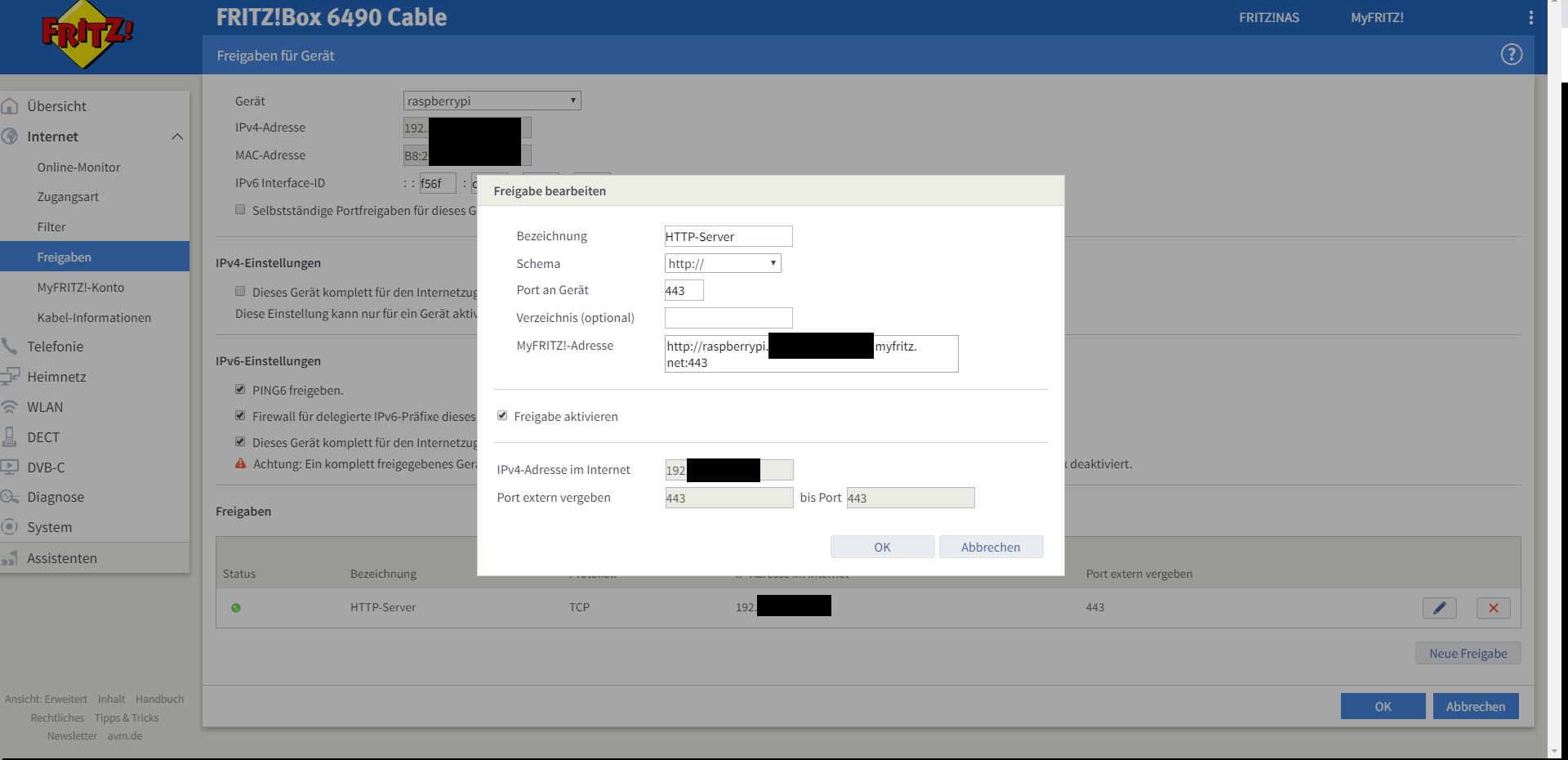

ich habe am WE mein RasPi2B mit OMV4, Docker und Nextcloud bespielt. Verbunden ist die ganze Sache mit einer Fritzbox 6490 (Fritz-OS 7.01). Der Festnetzanschluss ist bei Vodafone (DS-Lite), mein Mobilfunkanbieter ist die Telekom. Verwendete Ports 80 und 443
OMV-Extra: Nextcloud und mariadb.
Ich habe mich an die Anleitung von bitreporter.de, Techno Dad Life und Raspberry Pi - Mit DS-lite aus dem Internet erreichbar (Teil 1 - IPv6) orientiert.

genau verstehe ich IPv6 noch nicht, weiß aber nur dass Docker-Container standardmäßig keine IPv6 Adresse haben. Von der Anleitung kann ich dir aber auch deswegen abraten weil du die Firewall deiner Fritzbox für den Raspberry Pi komplett deaktivierst (Exposed Host) :(

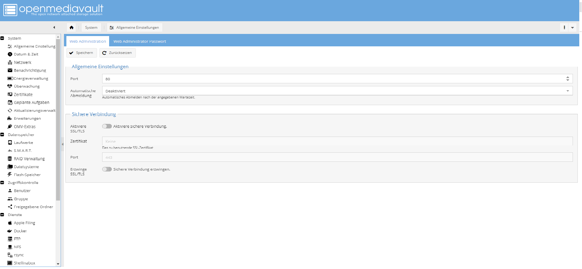

Hier kann ich OMV einem anderen Port zu weisen, oder?
Bitte lach nicht, aber...z.B. Port 81? ---> ich bekomme zwar die Fehlermeldung "Es trat ein Fehler auf!" aber nun kann ich "http://raspberrypi.abcdefgh.myfritz.net:81" verwenden und komme wieder bei OMV raus. Lokaler Zugriff funktioniert jetzt nicht mehr.

Okay, du bist schonmal auf dem richtigen weg:
Empfehlung meinerseits: du machst OMV auf einen anderen Port, :81 geht da in Ordnung.
Nextcloud dann auf :80.
das du per http://xxx:443 nirgends rauskommst ist klar, 443 ist https, was übrigens dringend zu empfehlen ist wenn du sowas von außen erreichbar machst.
Wenn du OMV auf :81 laufen lässt, ist es natürlich auch von intern nur noch über diesen Port erreichbar, also musst du auch hier lokale-ip:81 aufrufen um OMV zu bekommen.
Dann funktioniert Nextcloud hoffentlich einfach so, oder du musst auch hier für deine Dockergeschichte noch die Ports anpassen.

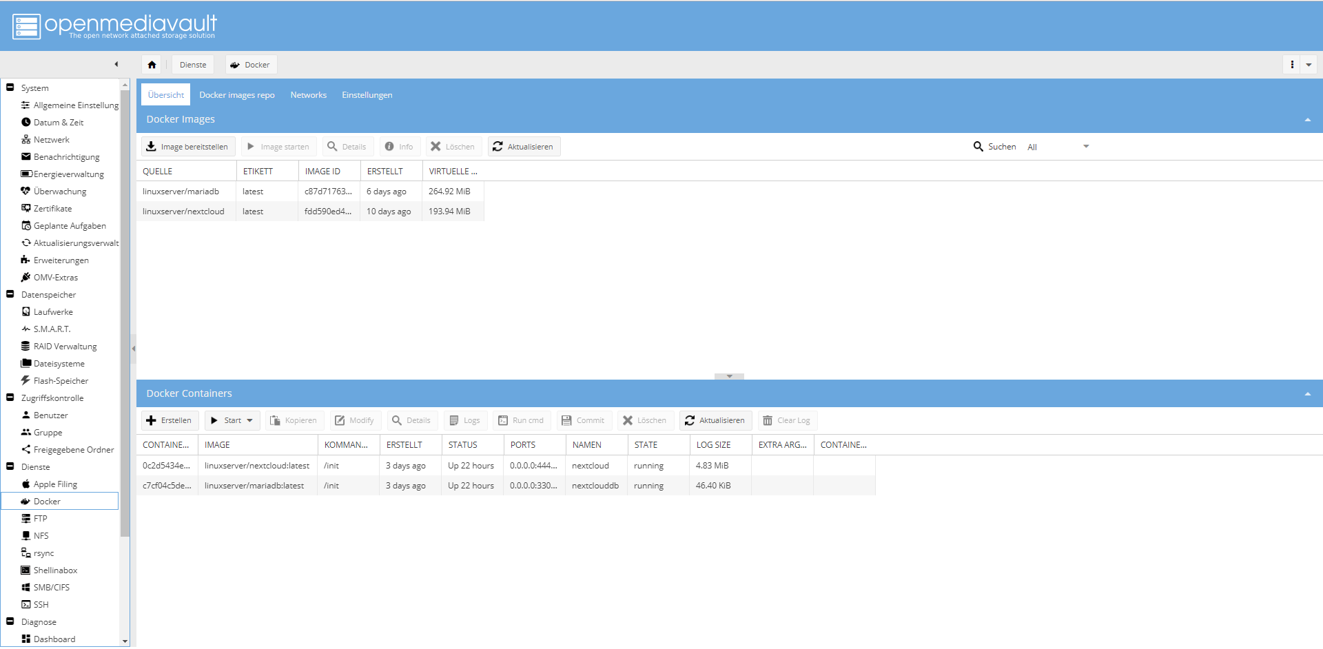

Die Kontrolllampen auf der OMV-Startseite sagen nur aus, dass die "Dienste" z.B. Docker aktiviert sind und laufen. Nicht aber das sie korrekt/ fehlerfrei laufen, oder?
Kein Problem, zum helfen bin ich hier ;)

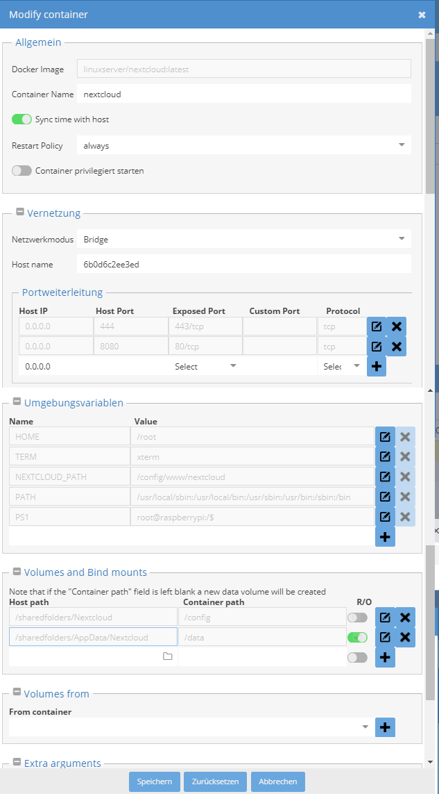

Lass die OMV erstmal so laufen und mach mal einen Screenshot von deinem Nextcloud Container. Ja das lämpchen bedeutet nur, dass der Container läuft. Ob darin alles richtig ist, erkennt man nicht so ohne weiteres.
Reaktionen: |Quark|

Hier ein Bild von Docker
und Einstellungen

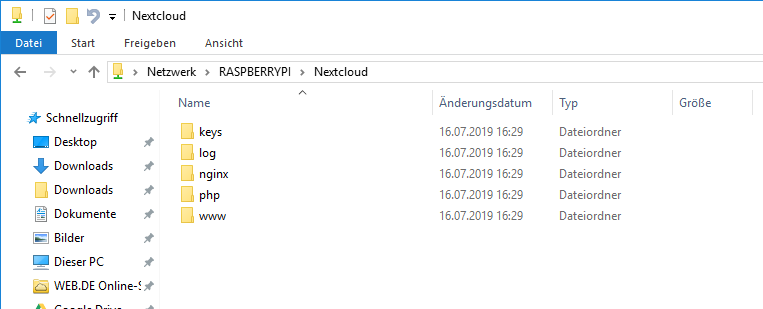

Nachtrag:
\\RASPBERRYPI\AppData\Nextcloud enthalt bei mir keine Daten
\\RASPBERRYPI\Nextcloud hat die Ordner:
Ist mir hier etwas schief gegangen beim einrichten, oder stimmt das so?
