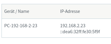

Telekom MagentaZuhause
Nein, ich nehme an, das ist die vom Laptop. Ich habe den Portscan schon mit allen dreien versucht (Fritzbox, RasPi, Laptop/wieistmeineip).

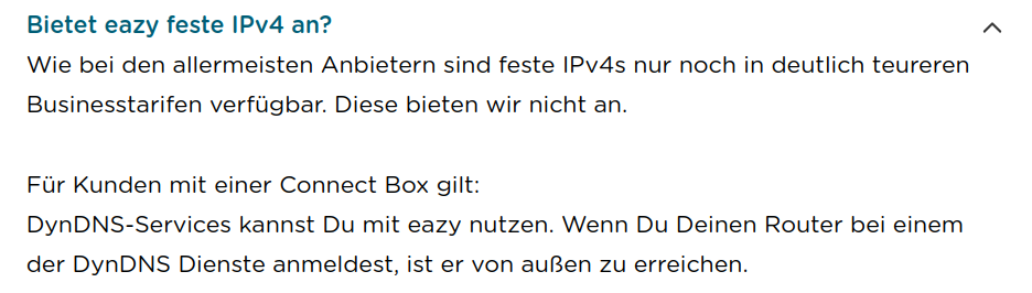

Hier eine Info zum Vertrag aus den FAQ des Anbieters:
Sonst war leider nichts Hilfreiches dabei...
Eine Connect Box habe ich nicht, aber die FritzBox unterstützt DynDNS ja auch. Nur dass kein Zugriff von außen klappt...

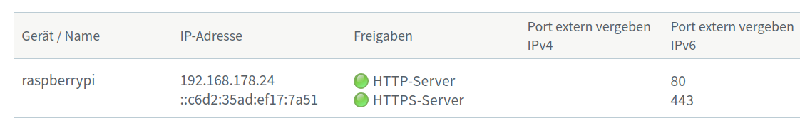

Auf dem Raspi ist keine Firewall im Einsatz, soweit ich das überblicke. Oder meinst du eine auf der FritzBOX?
Eine Port-Freigabe auf der FritzBOX habe ich auf jeden Fall eingerichtet, zumindest hoffe ich, dass ich das auch richtig gemacht habe.
Sieht eigentlich alles richtig aus
