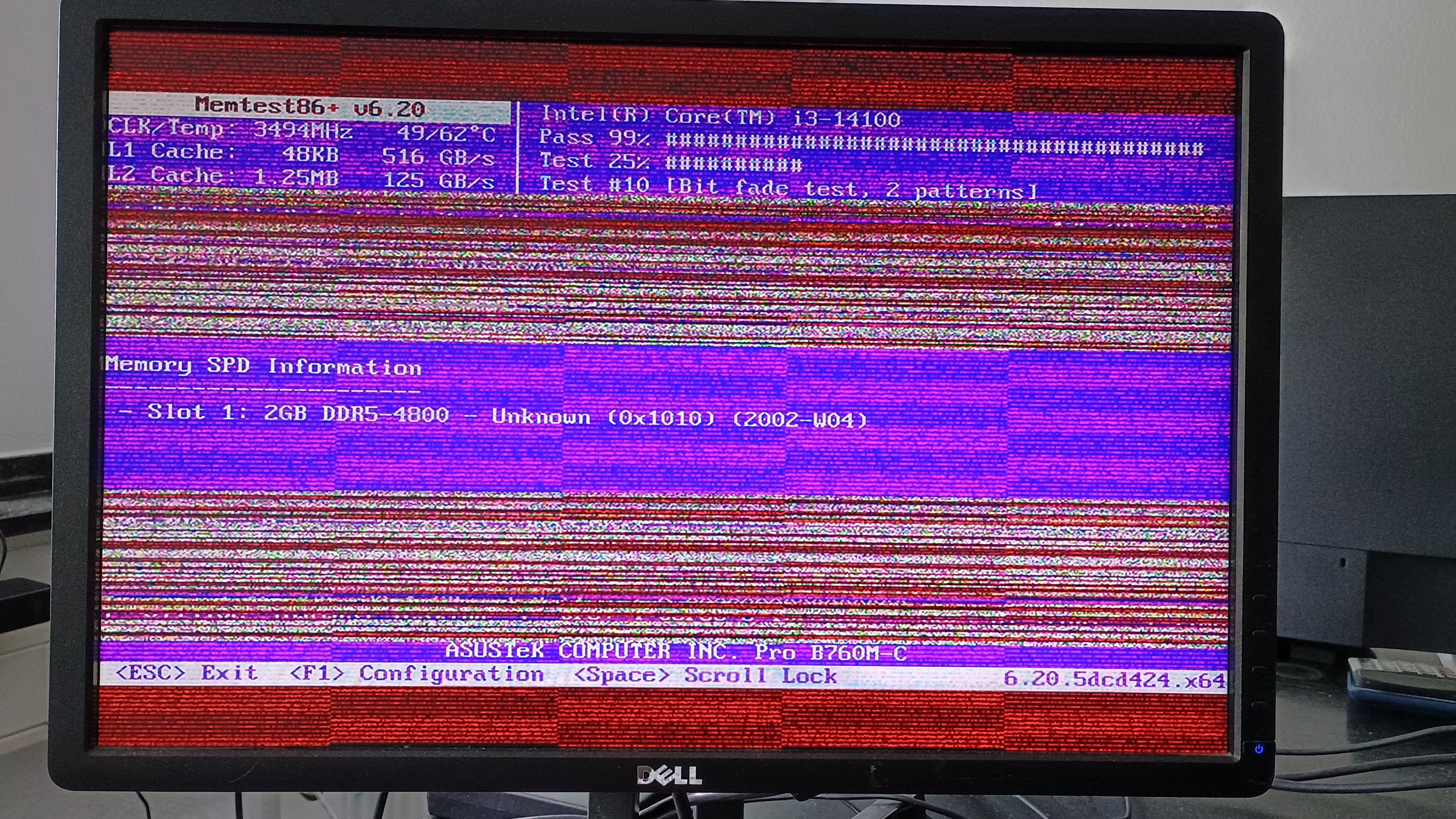

Trommelwirbel ... eeeeees ist ... der RAM! 🎉
Beim Kreuztausch hat ein identischer Rechner zwar ins UEFi gebootet, sich dann aber bereits im UEFI weggehauen. WĂ€hrend der ursprĂŒnglich betroffene Rechner symptomfrei war.
Mit einem neuen Satz lief memTest jetzt auf beiden PCs fehlerfrei.
Welcher von beiden Riegel, muss ich jetzt noch rausfinden. Einer hat vermutlich beim Versand etwas abbekommen; wenn ich mich richtig erinnere flog da einer einzeln durchs Paket. Optisch ist aber nichts zu erkennen.
Uiuiuiii der hat erst bei 99% versagt ...
