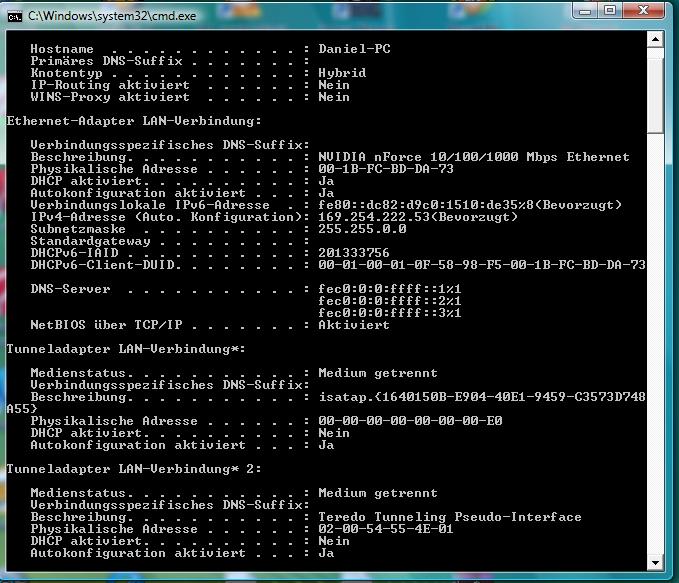

mein heimnetzwerk geht seit einer woche nicht mehr einfach von einem tag auf den anderen.
plötzlich meldet vista nur noch " lokaler zugriff" unerkanntes netzwerk.
erste vermutung das kabel is kaputt, ausgetauscht nichts geholfen. Router kann es auch nicht sein da ich von anderm pc problem los ne verbindung herstellen kann und auch ins internett kommt. doch auf meinem Vista 64 system werd mir keine ip zugewiesen und ich kann von daher auch nicht auf den router zugreifen.
Sobald ich irgendwelche Änderungen bei dem Netzwerk in windows vornehme z.b.: dynamische ip raus und gegen fixe. wird das nie ausgeführt und die system steuerung stürtzt ab.
Dabei bin ich mir relative sicher das es kein software seitiges problem is da ich vissta schon auf einen zeitpunkt als das i-net noch problemlos funktioniert hat zurückgesetzt habe.
Gibt es einen anderen weg eine fixe ip unter vista 64 einzustellen ? nicht bei Lan-> tcp4-> eigenschaften das geht nicht
einzige was ich mir noch vorstellen kann ist das Lan on board ein problem hat doch auch das wird normal im geräte manager erkannt und auch diverse treiber updates konnten das problem nicht aus der welt schaffen.
wenn ich das netzwerkkabel am router anstecke erkennt dieser das kabel (bzw. der steckplatz wird als besetzt angezeigt) doch im router managment taucht der pc einfach nicht auf.
Von daher weis ich echt nicht mehr was ich noch versuchen kann und hoffe auf diesem weg auf neue anregungen wo der fehler noch zu finden sein könnte oder ob ich was übersehen hab.
im anhang noch komplette ipconfig /all

Nimm mal den Haken für TCP/IP V6 raus.
Und überprüfe ob die IP die du einstellen willst nicht schon an einen anderen PC vergeben ist.
Und trag den Router als Standardgateway ein.
Was sind das für 2 Tunneladapter ?
IPv6 mal rausnehmen.
Schonmal ne andere Netzwerkkarte getestet ?
Vll mal Treiber komplett deinstallieren und mit Driver Sweeper säubern und neu installieren.
router hab ich als standart gateway eingetragen und ip is nicht vergeben.
problem is immer noch wenn ich irgendwas an der LAN-verbindung" verändern will, wie ip oder tcp 6 raus geben, geht das nicht er arbeitet und wenn man dann im task manager schaut steht da 'keine Rückmeldung' deutet das auf nen software fehler hin (treiber, oder änliches) oder Hardware fehler (is einfach der on Lan anschluss in arsch ?)
