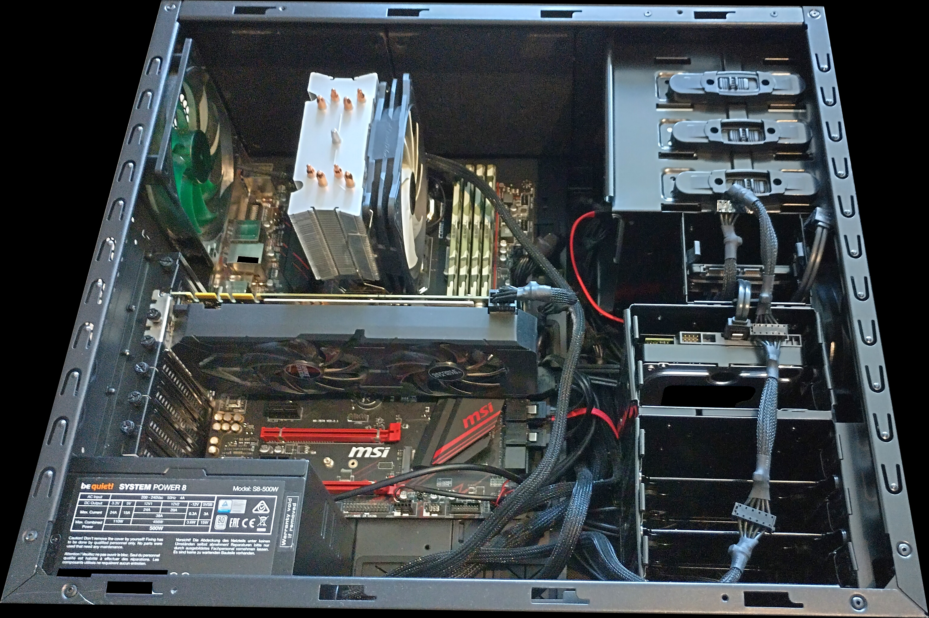

Guten Morgen,
ich plane, meinen acht Jahre alten Desktop-PC (MSI X470 GAMING PLUS, NVidia GeForce GTX 1070Ti, AMD Ryzen 7 2700, 32GB DDR4-RAM) durch einen neuen, leistungsfähigeren zu ersetzen, da mein jetziger Rechner die Leistungsanforderungen neuer Spiele nicht mehr erfüllt bzw. bei 3D-Grafikanwendungen für zu lange Renderzeiten sorgt; ein Upgrade einzelner Komponenten ist bei der begrenzten Größe des jetzigen Gehäuses ebenfalls nicht (mehr) möglich.
Leider kenne ich mich mit der Kompabilität der einzelnen Hardware-Komponenten untereinander (ausreichende Größe des Gehäuses, kein Bottleneck zwischen GPU↔CPU↔RAM, benötigte Anzahl an Lüftern, ausreichend leistungsfähiges Motherboard, kein zu schwaches Netzteil usw. usw.) nicht besonders gut aus; ich habe bereits mehrere sehr hilfreiche Forenbeiträge durchstöbert (insbesondere den angepinnten Leserartikel, großen Dank an den Autor!), habe durch die von mir eingesetzte Peripherie jedoch einige spezifische Kriterien, die von den Ratgebern abweichen bzw. kein Augenmerk derselben sind. Deshalb möchte ich in diesem separaten Post um Ratschläge und/oder Anregungen zum Teilekauf bitten.
Ich nutze meinen Rechner sowohl für Videospiele (Echtzeit) als auch herkömmliche 3D-Grafikanwendungen (keine Echtzeit, aber dauerhaft hoher Leistungsbedarf); mein Budget läge bei ± 3.500€. Peripherie und Betriebssystem (Windows 10 Pro) sind bereits vorhanden.

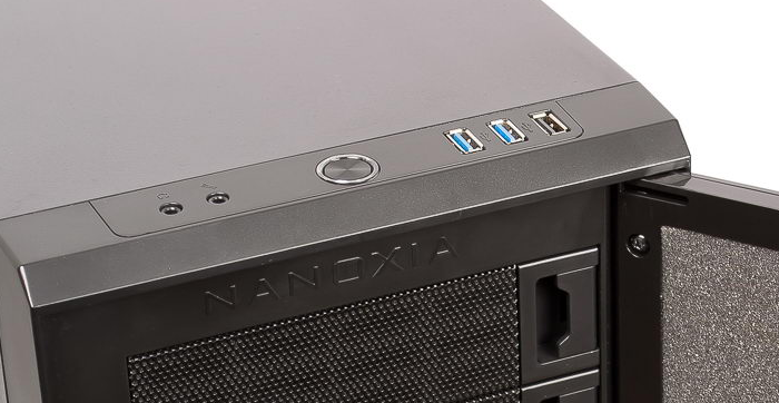

  • Aufgrund vorhandener Peripherie habe ich einen sehr spezifischen Bedarf an Anschlüssen, die die Wahl von Gehäuse und Motherboard beeinflussen; ich benötige mindestens
    • 10 USB-A-Anschlüsse (mindestens 7 an der Rückseite, mindestens 3 dauerhaft zugänglich an der Vorderseite); zukunftsorientiert wären USB-C-Anschlüsse natürlich sinnvoll, allerdings müsste deren Anordnung dann das Anbringen ebensovieler USB-A-Adapter ermöglichen.
    • mindestens 2 HDMI-Anschlüsse, wenn möglich zusätzlich 1 DVI-D-Anschluss.
    • mindestens 5.1-, bevorzugt 7.1-Soundkarte; 3,5-mm-Kopfhörer- und Mikrofonstecker, mindestens an der Vorderseite, bevorzugt sowohl Vorder- als auch Rückseite (manche Motherboards bieten 5.1-/7.1-Sound nur an EINEM der beiden Anschlüsse, selbst wenn zwei Anschlüsse vorhanden sind).
    • 2 PCIe-Anschlüsse für NVMe-M.2-SSDs; 1+ TB NVMe-M.2-SSD (den zweiten Slot gedenke ich mit meiner momentan verbauten SSD zu ergänzen), nach Möglichkeit zusätzlich 2+ TB HDD Massenspeicher.
    • DVD- oder Bluray-Laufwerk, nach Möglichkeit integriert, sonst +1 USB-Anschluss.
    • Ethernet-Anschluss; WLAN oder Bluetooth wird nicht benötigt (bzw. ist sogar eher unerwünscht).
  • Gehäuse: Für mein jetziges Gehäuse hatte ich mich bewusst für ein schallgedämpftes Modell (Nanoxia Deep Silence 3) entschieden (mit angepasster Lüfterkurve, die bereits etwas vor Volllast auf 100% aufdreht und so Temperaturen problemlos im Rahmen hält). Mir ist bewusst, dass zwecks Belüftung davon abgeraten wird; mein voriger PC (einseitig offenes Mesh) wurde unter Volllast aber so laut, dass ich mit Kopfhörern mein eigenes Wort nicht mehr verstehen konnte, und störte beim nächtlichen Rendern selbst im benachbarten Raum noch beim Schlafen. Ich möchte mich daher nur ungern komplett vom Schallschutz verabschieden, oder zumindest möglichst geräuschsarme Lüfter verbauen. Rein optisch bevorzuge ich dabei ein schlichtes, zweckmäßiges Design, sprich keine RGBs (weder an Lüftern, RAM, GPU, CPU…), komplexe Geometrie oder Sichtwände auf Aufpreis.
  • RAM: Da ich bereits mehrfach die Grenzen der momentan verbauten 32GB RAM erreicht habe, würde ich gerne auf 64GB RAM upgraden; bei der momentanen Preislage würde das jedoch vermuuutlich den Rahmen des Budgets sprengen, daher ziele ich nach Möglichkeit auf 32GB DDR5 mit freien Slots für eine spätere Erweiterung auf 64GB ab.
  • GPU/CPU: Bevorzugt kompatible GPU der Marke NVidia und CPU der Marke AMD. Ich benötige für meine 3D-Grafikanwendungen dabei vorrangig rohe Rechenleistung; ich benötige KEINE speziell für den Einsatz von KI "optimierte" Hardware.
Vielen Dank im Voraus für Empfehlungen und Ratschläge!

Ein Upgrade wäre möglich, so klein ist das Case nicht. Ein 5950X und eine RTX 5070ti (falls die Software CUDA unterstützt) gäben schon einen ordentlichen Schub.

-USB A: Welche USB-Geschwindigkeit wird benötigt? Und, wozu so viele Einzelanschlüsse hinten? Was spricht gegen einen Hub?
Ein Upgrade wäre ggf. möglich (auch wenn ich da kein großes Vertrauen in meine Fähigkeiten habe), aber mein momentanes Motherboard unterstützt meines Wissens nur AM4 (kein DDR5-Upgrade möglich, glaube ich…?) und besitzt lediglich 1* DVI-D und 1* HDMI, sodass ich bei Multimonitor-Setup + VR-Headset/Grafiktablet jedes mal aus-/umstöpseln müsste. Vom Platz her wird es bei manchen neueren Karten auch eher knapp (29–31 Länge x 16 cm Tiefe), es sei denn, ich ändere die Hälfte des internen Layouts (siehe angehängtes Bild). Und mein 500W-Netzteil müsste ich dann natürlich auch austauschen.
Hinten 3 Anschlüsse für Tastatur + Maus (können theoretisch über einen Hub laufen), 1 Anschluss für (dauerhaft verbundene) externe Festplatte, 3 Anschlüsse für VR-Hardware; vorne 1 Anschluss für Gamepad und 2 Anschlüsse für weitere (nicht dauerhaft verbunden, aber wenn, dann gleichzeitig) externe Festplatten oder USB-Sticks/SD-Card-Reader. Die Festplatten und VR-Hardware würde ich wegen dem Datendurchlauf bzw. der Latenz nur ungern bündeln. Tastatur/Gamepad sind per USB-A 2.0 verbunden, der Rest zwecks Datenrate über USB-A 3.1 (Gen1/Gen2, genaue Verteilung bin ich mir unsicher).

Wenn MB und Netzteil auch getauscht werden, dann macht ein Upgrade kaum noch Sinn, dann kannst du im Grunde auch alles neu kaufen. RAM und SSD sind im Moment halt sehr teuer.

Kommt er echt nicht mit den 6 schnellen Mainboard-USBs und noch den 2 langsamen für Maus und Tastatur hin mit ggf. 1 Hub und den Anschlüssen einer 5060Ti 16GB/5070Ti? So wie ich das zähle, wäre alles belegt, aber ginge. Anschlüsse vorne kommen ja zusätzlich intern vom Mainboard. Die NVMe möchte er ja auch behalten.

Dein MB hat doch 8 USB-A Anschlüsse, was reicht denn da nicht?

Dann würde dein altes MB reichen und da baust du dann einen 5800X3D und eine 5070ti plus evtl. eine neue NVMe SSD ein. In der Helferliste findest du bestimme jemand aus deiner Nähe.

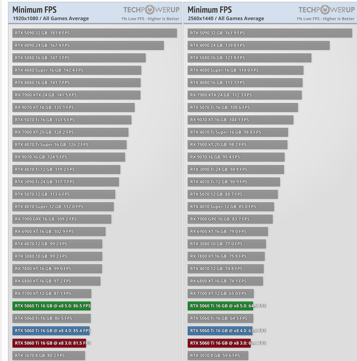

https://www.techpowerup.com/review/nvidia-geforce-rtx-5060-ti-pci-express-x8-scaling/27.html
