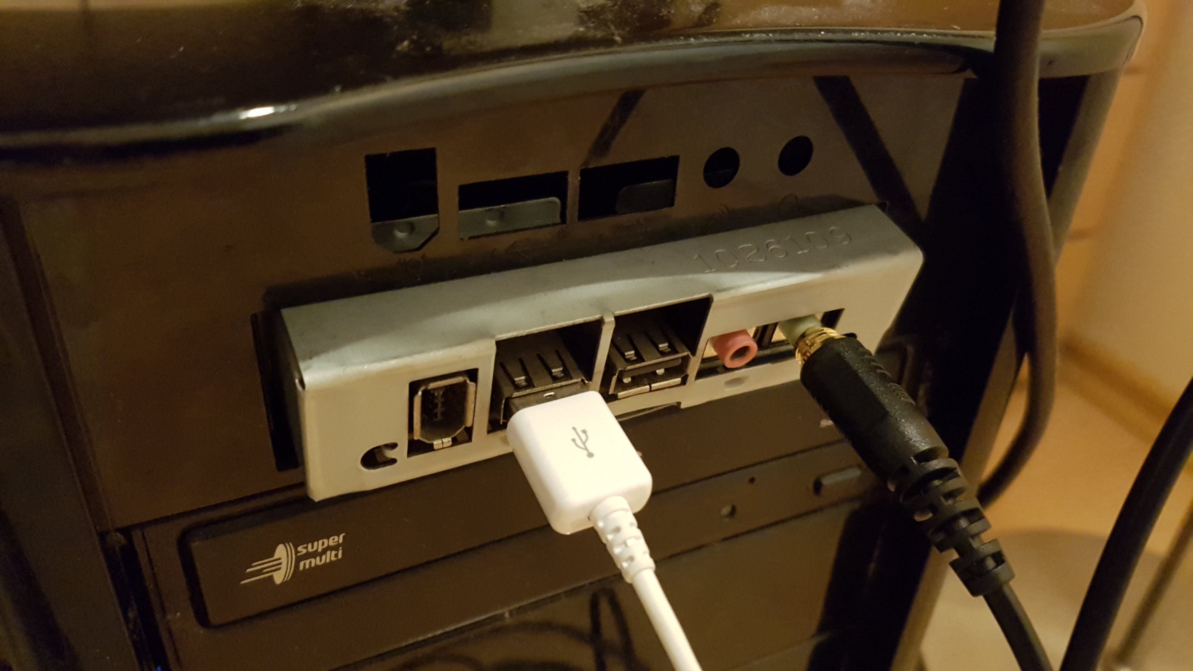

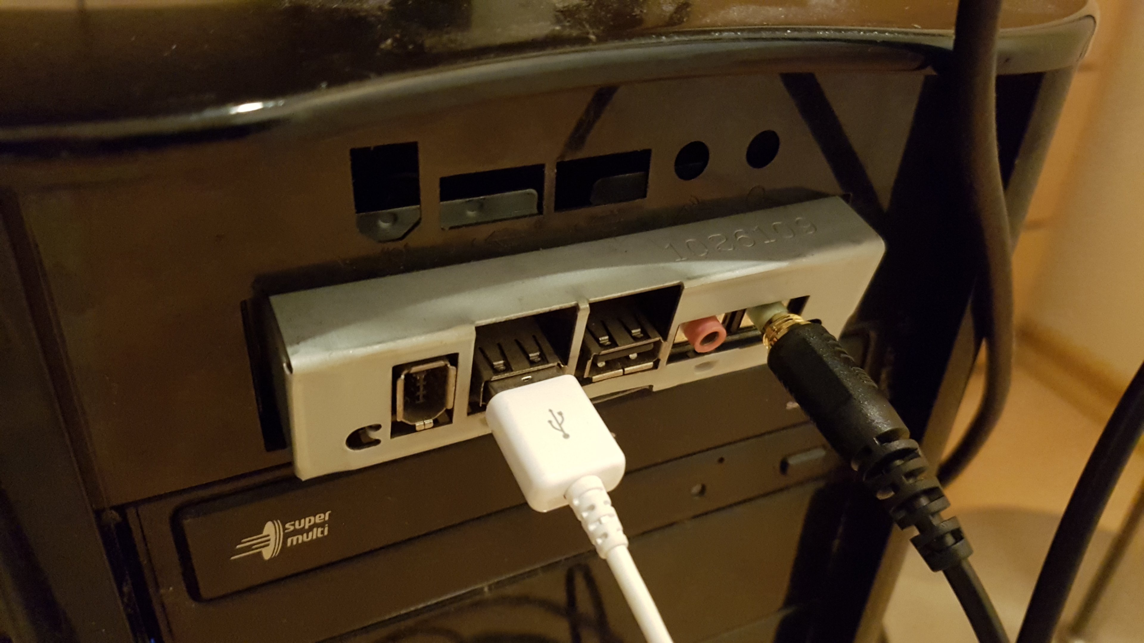

Ich hatte heute ein ähnliches Problem. Hatte fiepen und rauschen als ich meinen neuen Kopfhörer Beyerdynamics DT 770 Pro an den Frontanschluss meines PC´s angeschlossen hatte. Das ganze war in seiner Intensität dann auch noch verstärkt wenn ich die Maus oder Fenster in Windows bewegt habe. Alle USB Geräte und sonstige Verbindungen zu kappen, veränderte nichts.
Habe herausgefunden, dass das Frontpanel, welches aus Metall ist, schuld daran war. Nachdem ich es vom gehäuse abgeschraubt hatte und es keinen Kontakt mehr zum inneren Metall des Gehäuses hatte, war das fiepen und rauschen komplett weg! Absolute Stille.
Jetzt habe ich es abgeschraubt gelassen und zwischen einen 3.5 Zoll Einschub der sich darunter befindet eingeklemmt. Jetzt wird es von Kunststoff gehalten und hat keinen Kontakt mehr zum inneren Gehäuse.
Ich hoffe es hilft anderen, die so wie ich als erstes diesen Thread hier gefunden haben nachdem sie das fiepen und rauschen Problem bei sich festgestellt haben. ;)
