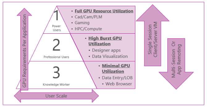

https://learn.microsoft.com/de-de/w...-desktop-services/rds-graphics-virtualization
Es liegt also definitiv nicht am "RDP", wenn irgendwas langsam läuft, wie bereits gesagt läuft auch Windows aus der Cloud über RDP. Es sind aber bei weitem nicht alle Funktionen verfügbar, wenn du dich nur auf einem anderen PC per RDP verbindest und es nicht entsprechend konfigurierst, oder schon an der Basis kein Wissen bezüglich der Thematik existiert.

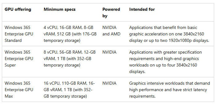

Du kannst dir jedenfalls problemlos einen "Spiele-PC" bei Microsoft buchen und per RDP drauf zugreifen, auch wenn es für Privatkunden völlig uninteressant ist.
https://learn.microsoft.com/en-us/windows-365/enterprise/gpu-cloud-pc
