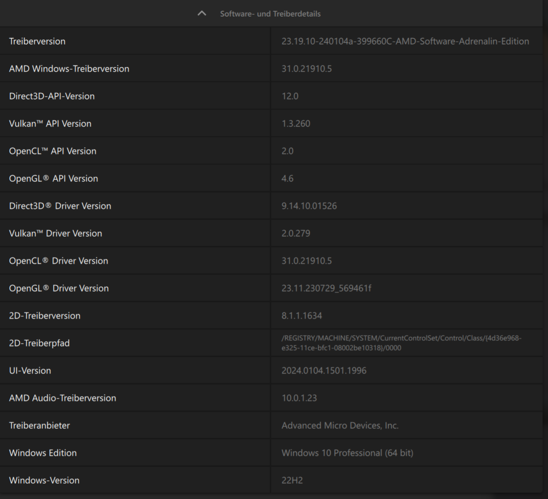

AMD Software: Adrenalin Edition Version 24.1.1, genaue Details zu den Treibern siehe Screenshot

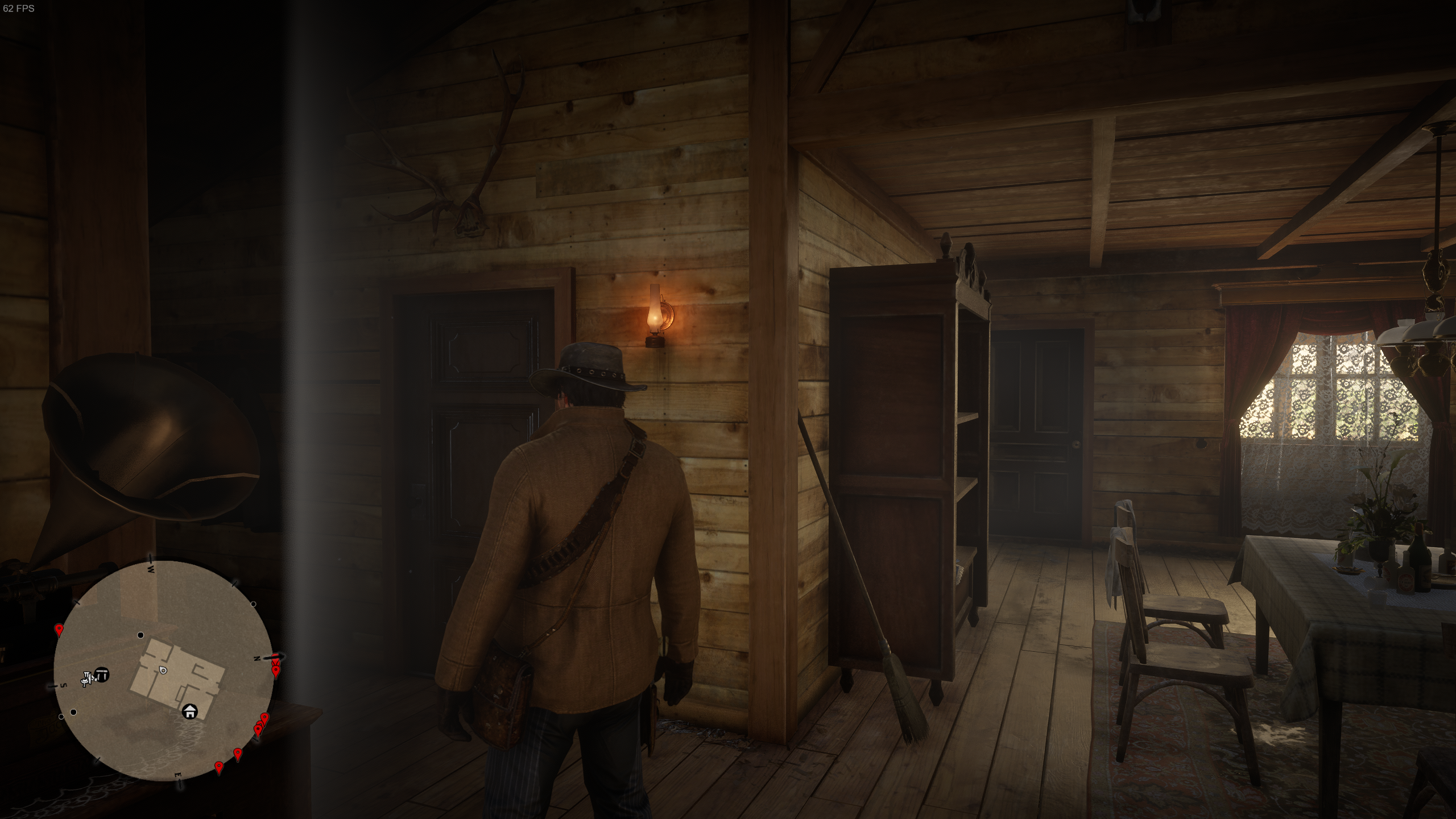

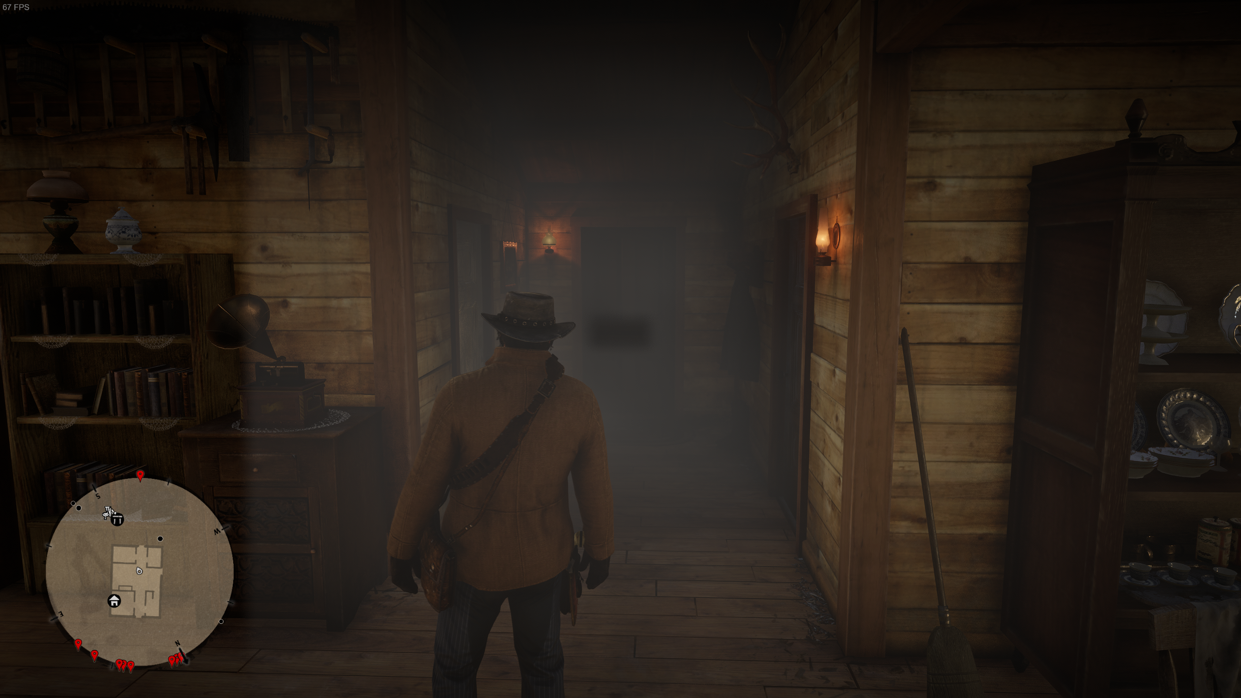

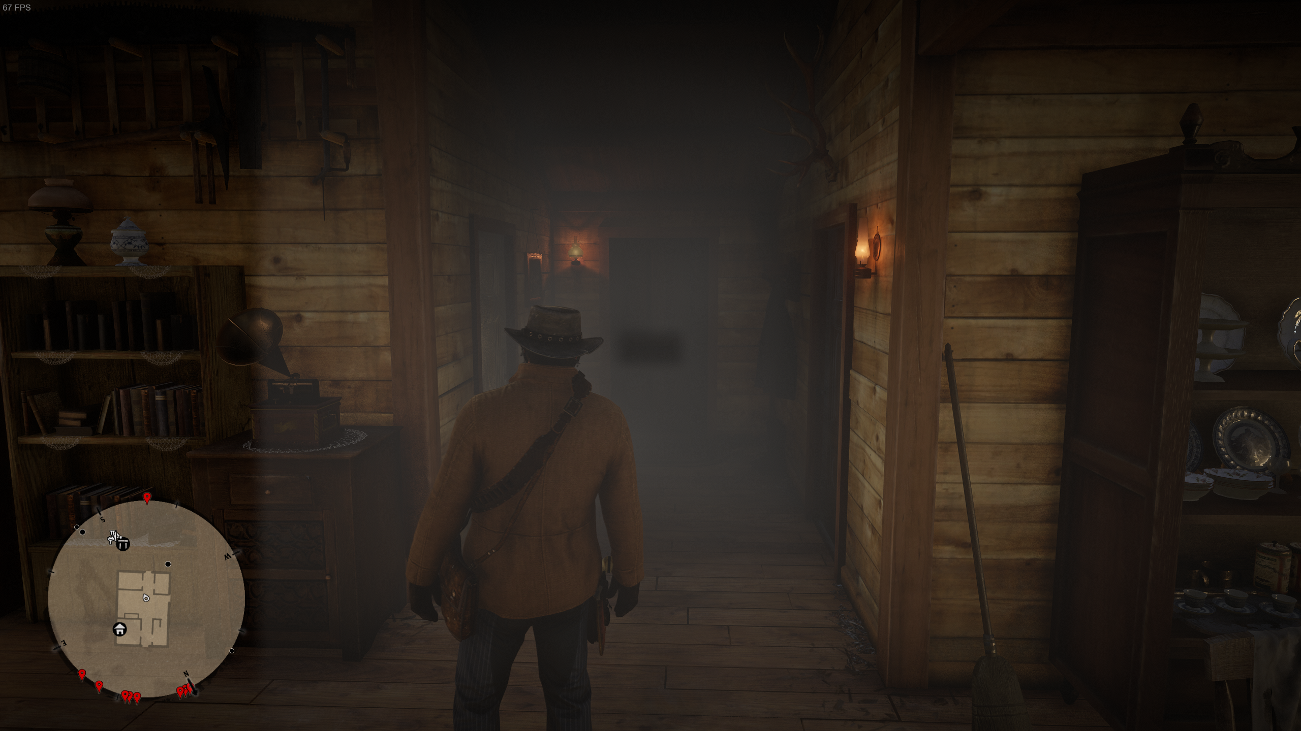

Seit irgendwann im Herbst letzten Jahres (wahrscheinlich seit einem Update der AMD-Software) habe ich in RDR2 bei Nebel, Staub oder Dunst immer folgende Grafikfehler. Der linke Bildrand bleibt dabei klar und genau in der Bildmitte entsteht ein ebenfalls klar bleibendes Rechteck. Bei Bewegung/Blickwinkelwechsel bewegt sich der Fehler mit.

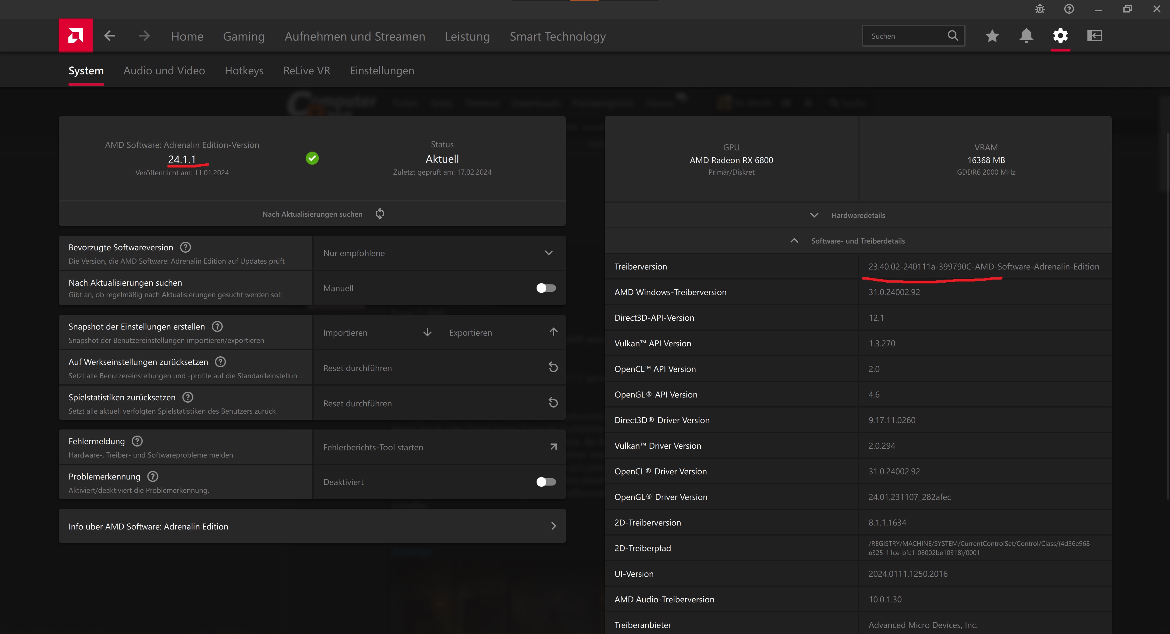

Die Windows (Store) Treiber Version steht rechts unter deinem roten Strich: "31.0.24002.92",
und das Treiber Paket (Treiber/Adrenalin Software) ist 24.1.1.

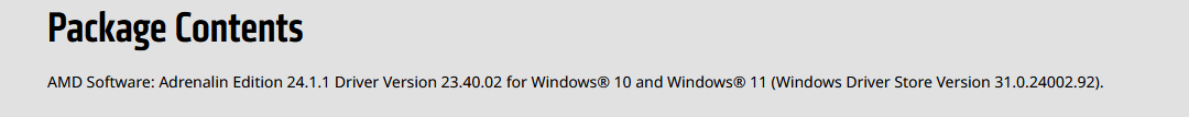

Hier, aus den Release Notes des 24.1.1. :
