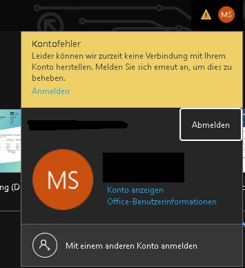

hab hier einen RDS, wo MS 365 installiert ist. Benutzerprofile inkl. %localappdata% (Speicherort diverser Lizenz-/Auth-Infos und Token für MS365) werden in UPDs abgelegt. Die Domäne ist nicht irgendwie mit der Entra ID Cloud verbandelt (z.B. per Hybrid Join). Jeder RDS-Nutzer bekommt beim ersten Öffnen von MS Office Produkten brav das Anmeldefenster, loggt sich mit seinen MS365 Zugangsdaten ein (die anschließende Aufforderung zum WorkplaceJoin hab ich schon per Reg-Eintrag deaktiviert) und alles scheint erstmal gut zu sein.

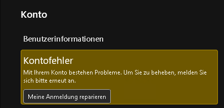

Nach ein paar mal Ab- und wieder Anmelden des benutzers vom RDS passiert es aber, dass in den MS Office Anwendungen rechts oben bei der Nutzeranmeldung für MS365 ein gelbes Ausrufezeichen kommt und irgendwas von "Kontofehler" faselt und man solle die "Anmeldung reparieren". Die Anwendungen funktionieren dann trotzdem noch eine Weile, aber irgendwann kommt dann wieder die Aufforderung zur MS365-Authentifizierung. Lokal auf den Geräten passiert das übrigens nicht, nur in den Sitzungen auf dem RDS.

So sieht das übrigens aus, wenn ich jetzt Word mit meinem Testbenutzer auf dem RDS starte:
MS365 hatte ich bei diesem Testnutzer gestern erst authentifiziert.

So, gestern ja das Profil des Testbenutzers auf der UPD nochmal neu angelegt und mit einem MS365-Konto die Office-Produkte aktiviert. Danach dann sauber abgemeldet. Eben wieder angemeldet und bekomme direkt wieder den "Kontofehler". MS Office funktioniert aber trotzdem erstmal.

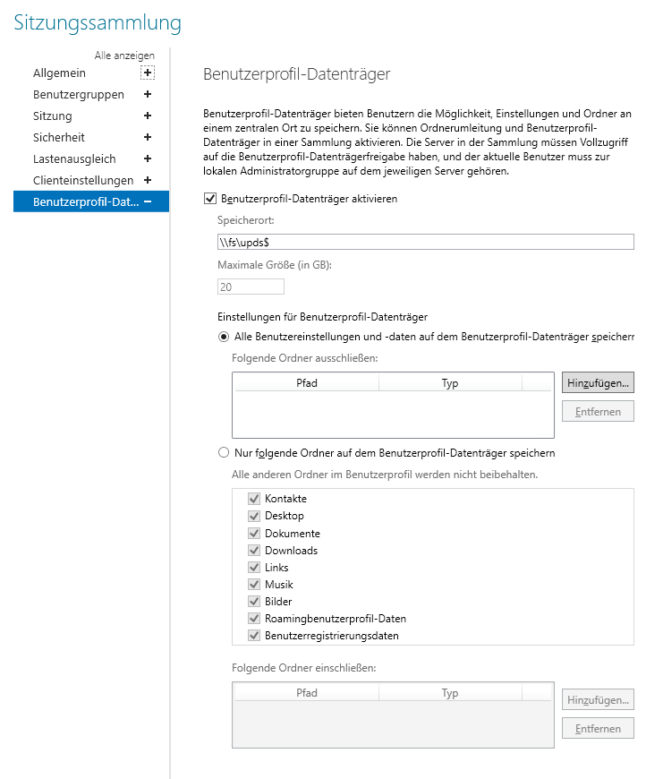

Edit: Nochmal die UPD-Settings überprüft, es wird alles gesichert.
Werde jetzt trotzdem nochmal ohne UPDs und mit der Profilspeicherung direkt auf dem Server testen. Wobei das keine Lösung wäre, da auf dem Server nicht genug Platz ist. Aber um die UPDs komplett auszuschließen reichts.
