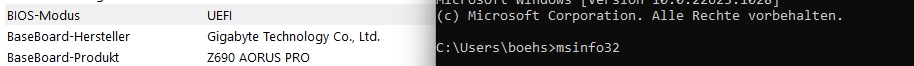

Ist Windows im UEFI Modus installiert?

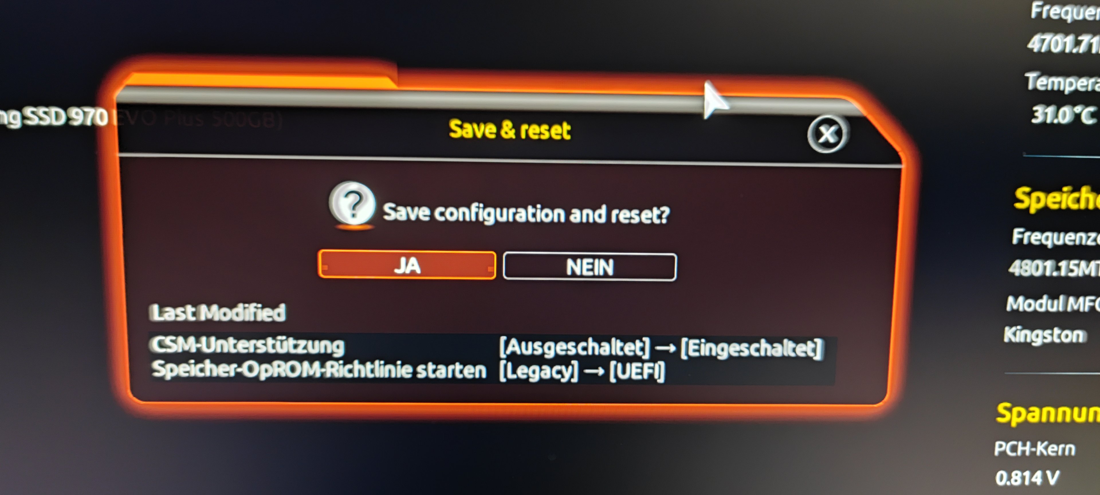

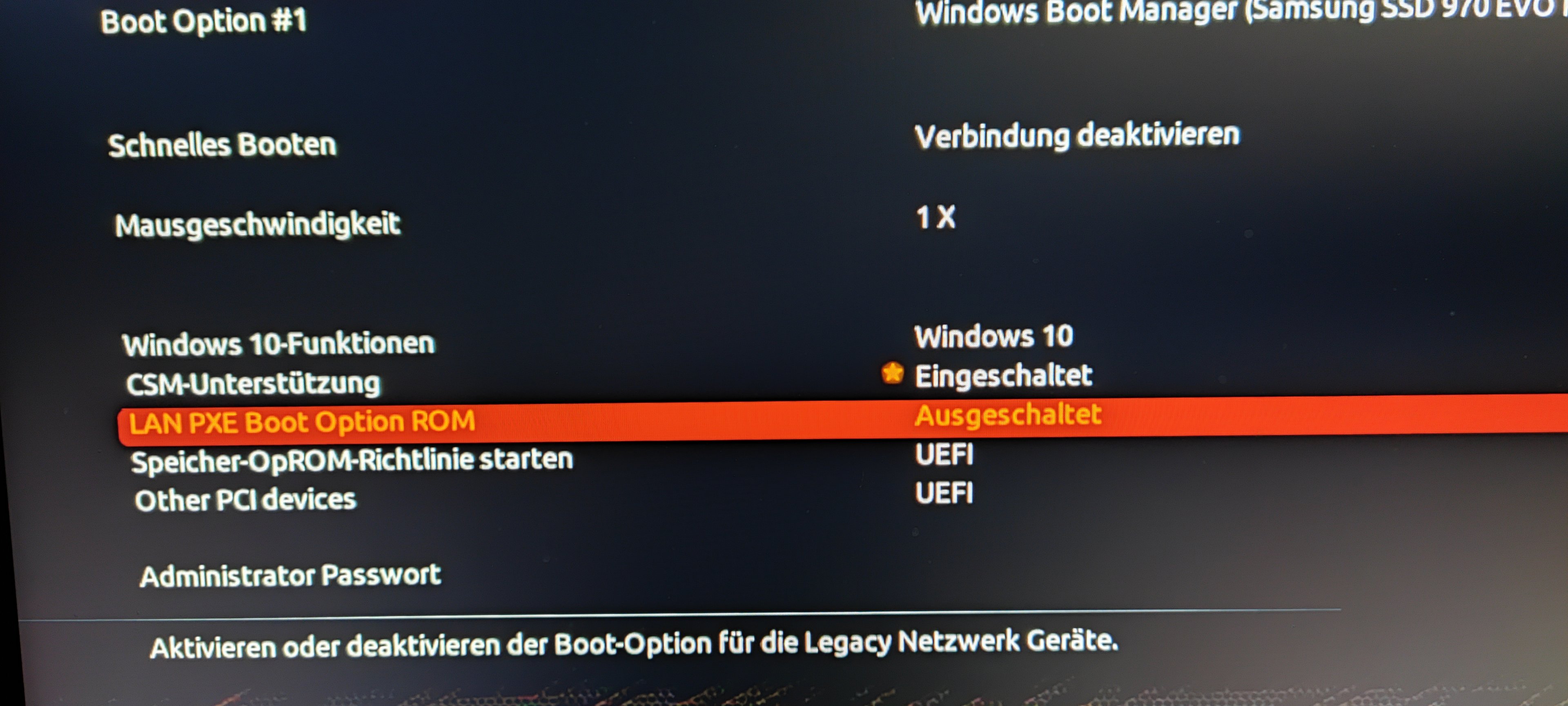

habe jetzt in BIOS diese Einstellungen vorgenommen, denke wenn Windows keine UEFI Installation wäre, würde er ja jetzt nicht mehr starten oder? was er aber tut
ändert nur leider nichts an meiner Problematik :/

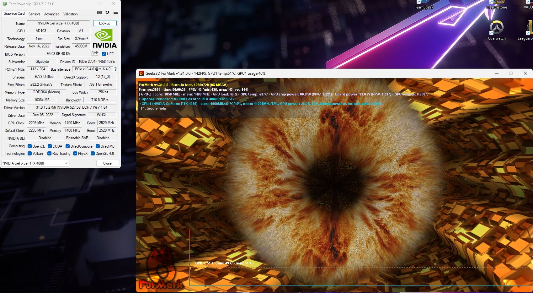

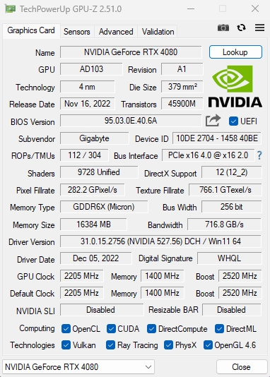

Die Graka ist nur mit PCIe 2.0 angebunden laut GPU-Z. Mal den Slot säubern und die Graka neu einsetzen.
Oder die Graka mal in den Slot neben der CPU packen.
Laut deinen Screenshots hast du CSM wieder aktiivert, oder irre ich mich?
ja, hab es testweise gemacht, ob CSM an oder aus, der Rechner startet (in wie fern das normal ist weiss ich nicht.). nur eben bei Re-Size BAR Support, da ist ende wenn ich ihn Enable
Update: wollte CSM grad wieder deaktivieren, aber anscheint macht das BIOS es schon automatisch, jedenfalls war es Ausgeschaltet obwohl ich es, wie oben auf den Bildern zu sehen ist aktiviert habe.

für rBAR müssen CSM deaktiviert und Above 4G Decoding aktiviert sein.

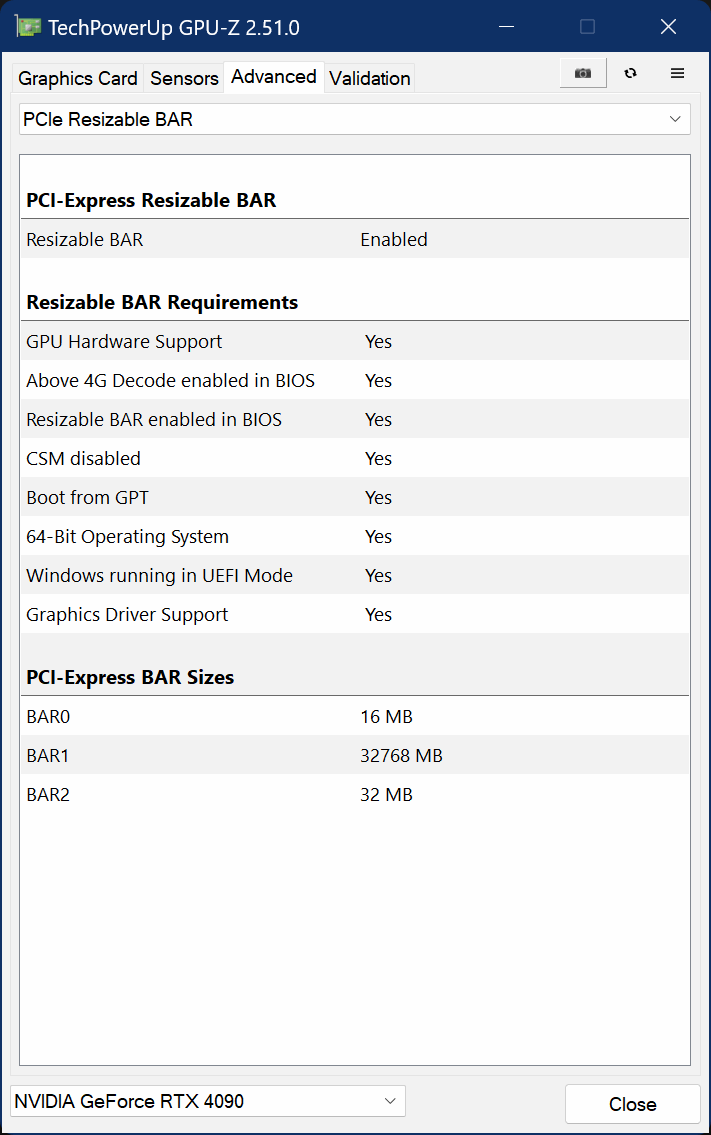

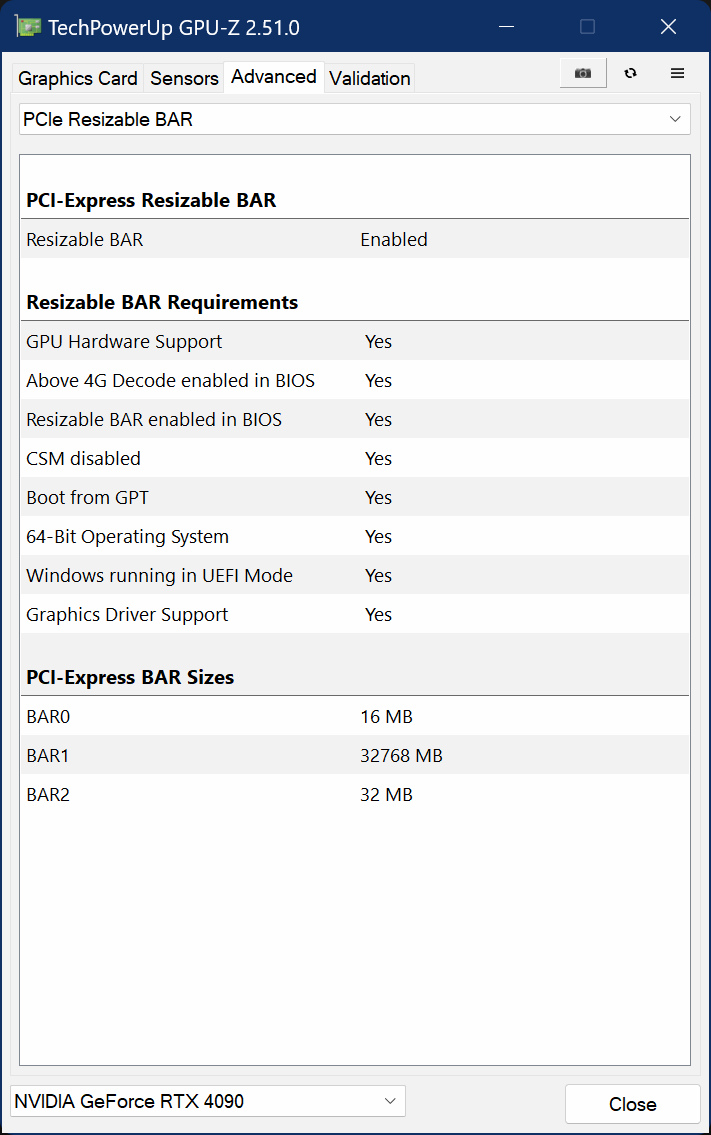

Schau dir mal in GPU-Z unter dem Reiter "Advanced" an, was auf der Seite von "PCIe Resizable BAR" steht. Dort findest du alle möglichen Fehlerquellen, warum es bisher nicht funktioniert. Stichwort "Resizable BAR Requirements" - alles dort muss auf YES stehen.
Oh, das man es dort nachgucken kann war mir nicht bewusst. Werde ich machen sobald ich zuhause bin, danke für den Tipp, denke der wird aufschluss bringen.
