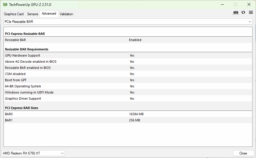

moehrensteiner schrieb:

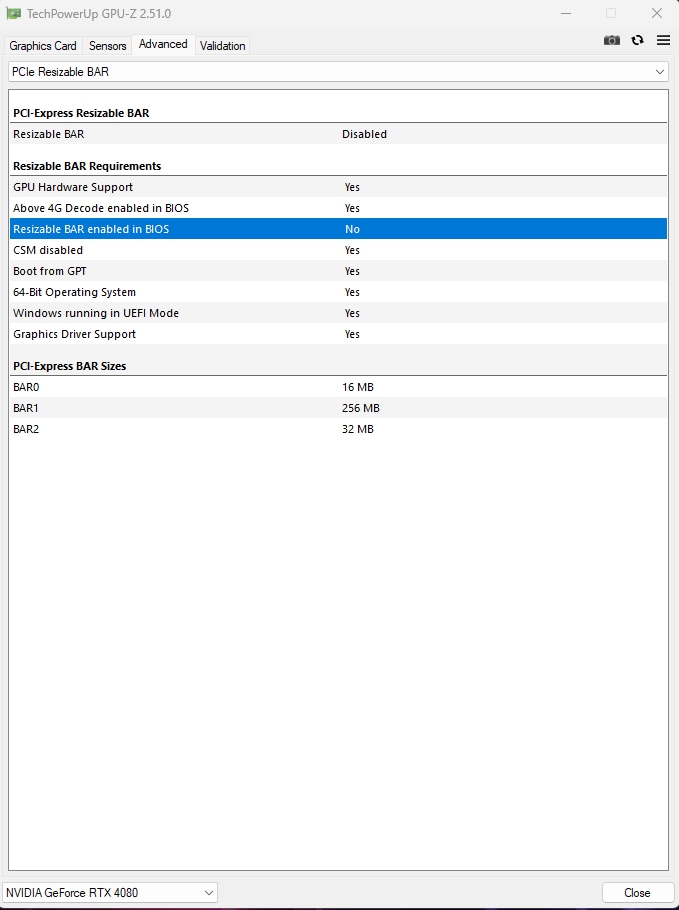

Schau dir mal in GPU-Z unter dem Reiter "Advanced" an, was auf der Seite von "PCIe Resizable BAR" steht. Dort findest du alle möglichen Fehlerquellen, warum es bisher nicht funktioniert. Stichwort "Resizable BAR Requirements" - alles dort muss auf YES stehen.
na schau mal einer an, laut GPU-Z ist es im BIOS nicht aktiviert, obwohl es auf AUTO steht. wenn ich es aber jetzt auf ENABLE stelle komm ich wieder in die bootschleife und darf den CMOS reset machen :/

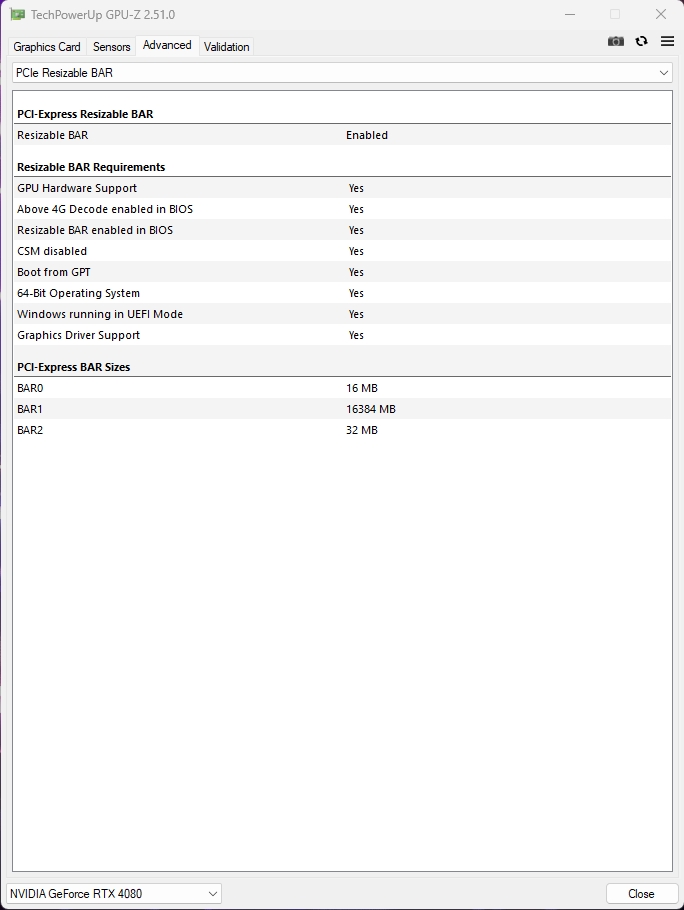

ok, jetzt verstehe ich gar nichts mehr. ich habe es bestimmt 4 oder 5 mal versucht. und jetzt auf einmal geht es mit sBAR ENABLE. ich habe tatsächlich nichts anders gemacht als bei den anderen versuchen 🤷‍♂️Screenshot_8.jpg
Reaktionen: loser
Glückwunsch :daumen:
Ich würde sagen, lass gut sein und laufen. Technik ist manchmal...:freak:
