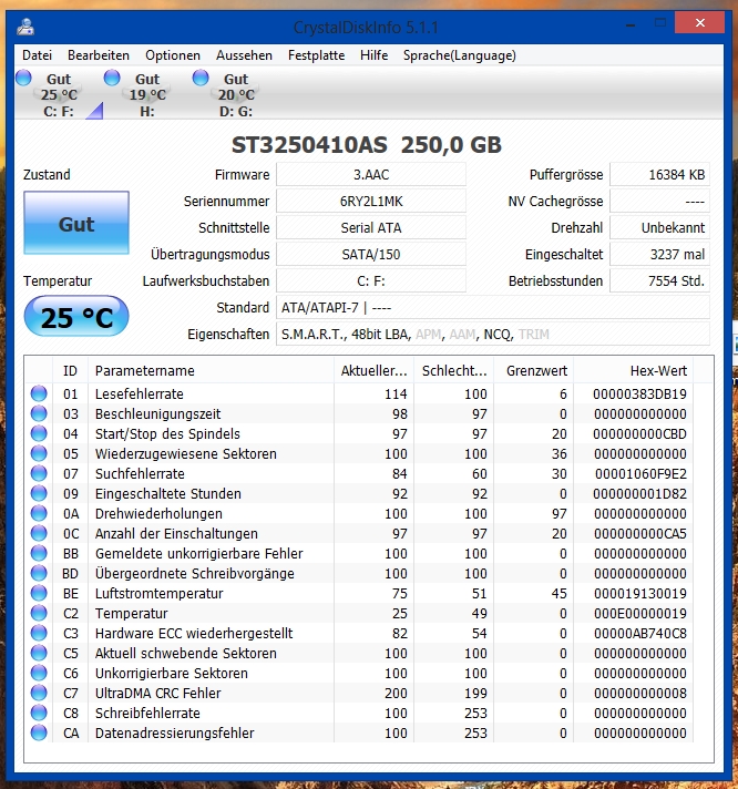

Lade dir Crystal Disk Info runter und poste nen Screenshot davon, dann kann man sehen, ob die HDD O.K. ist.

Verzeichnet sind 8 UDMA-CRC Fehler, die sind aber nicht mehr aktuell, falls du bei dem in Post #1 erwähnten "Kiste auseinandernehmen" auch die SATA Kabel ab- und wieder angesteckt hast, ist die Ursache beseitigt, falls nicht, sind die Fehler älter.
Den Test mit HD Tune kann er sich schenken, die Platte hat 8 Ultra-DMA CRC Fehler bemerkt. Das sind Fehler bei der Übertragung zwischen dem Controller der Platte und dem Host Controller auf dem Board und die kommen i.d.R. vom Kabel.
