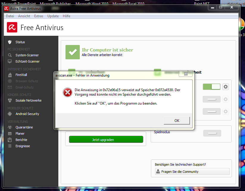

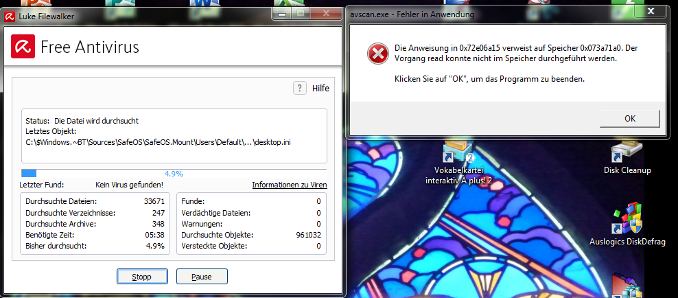

Hallo liebes Forum,
bei meinen letzten 3 Scans mit Avira Antivir Free, habe ich immer wieder die selbe Fehlermeldung bekommen, die man in den angehängten Bildern sehen kann, kommt diese jemand von euch bekannt vor bzw. kann mir jemand sagen wie damit umzugehen ist? Der Scan bricht dann immer an der selben Stelle ab und ich kann nicht erkennen ob auf meinem System Viren sind.
Mein Betriebssystem ist Win 7 64 Bit.
Heute Morgen hab ich ausserdem die Meldung von Windows bekommen, dass ich mit dem Upgrade auf Win 10 beginnen könne, die Dateien seien jetzt runtergeladen. Das Upgrade habe ich aber noch nicht gemacht. Ich dachte vielleicht könnte dies die Fehlermeldung generieren.
Zu meiner Schande muss ich auch gestehen, dass ich den letzten Scan vor ca. 2 Monaten gemacht habe.
Vielen dank im Voraus für die Zeit, die ihr euch nehmt.
LG
Schwarzbart
Der angegeben Pfad in deinem zweiten Bild "C:/$Windows/..." weist auf die Upgrade-Dateien von Windows10 hin, da liegen sie bei mir auch, noch unbenutzt. Mein letzter Scan mittels KIS2015 zeigte aber keine Fehlermeldung.
der System-Scann bleibt bei dem Verzeichnis "C:\$Windows.~BT" stehen, was das Sicherungsverzeichnis für die Migration zu Windows 10 darstellt. Sollte die Migration also nicht sofort vollzogen werden, werden in diesem Verzeichnis Benutzerdateien vorab gesichert und nach der Migration zurück kopiert.
Da sich diese Dateien dann im Zugriff befinden, kann kein Scann über diese Dateien ausgeführt werden, was zu den Warnungen bzw. hängen des Scans führt.
Ich würde dir empfehlen den Ordner in die Ausnahmen einzufügen und das Verhalten nochmals zu überprüfen. Da der Echtzeitscanner Dateien überprüft wenn sie sich im Zugriff befinden bist du trotzdem optimal geschützt.

Genau das war´s CB Helper,
der Scan ist jetzt komplett durchgelaufen und mein Rechner ist sauber.
