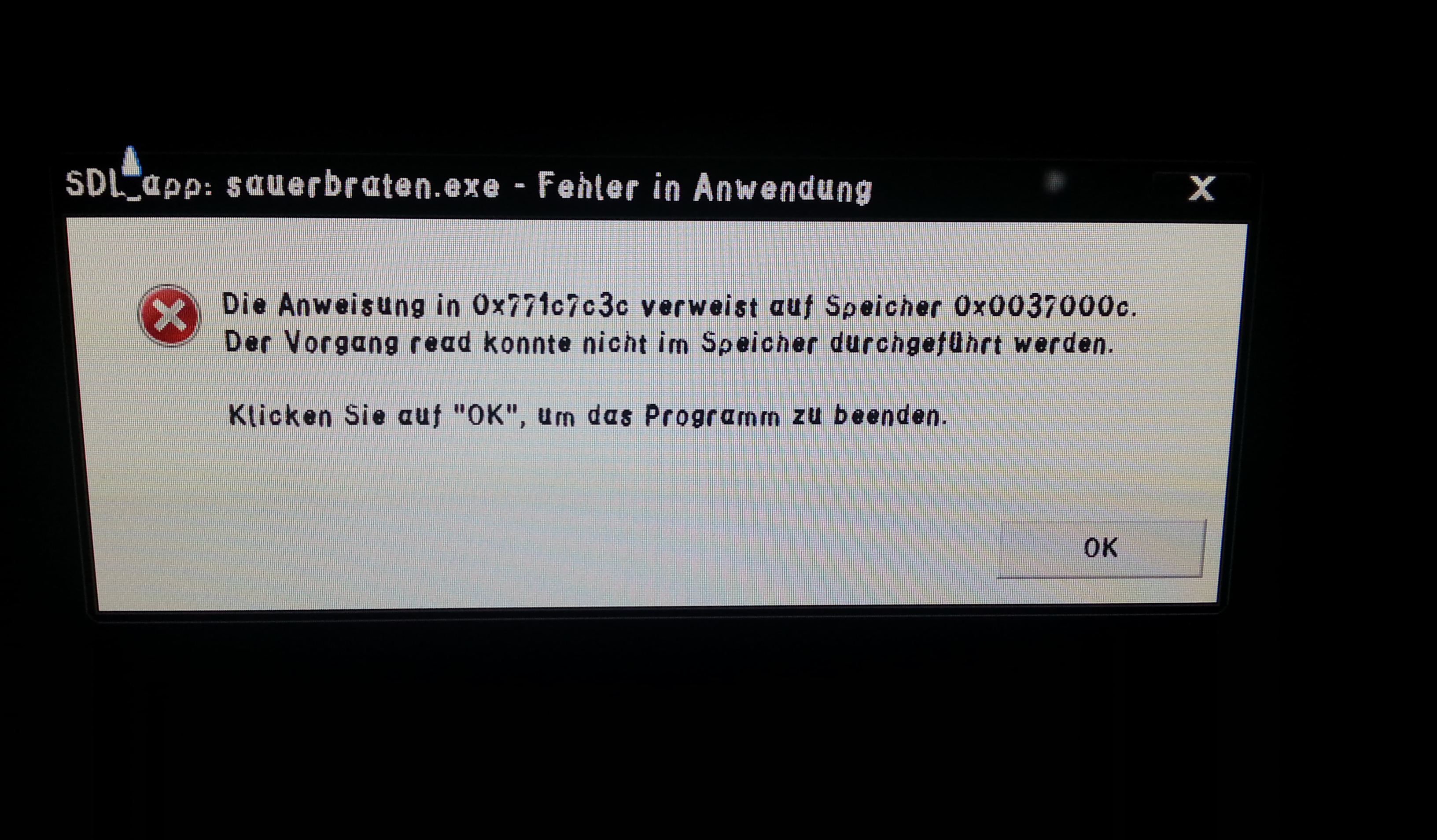

Seit einigen Tagen bekomme ich manchmal beim starten von verschiedenen Anwendungen Fehlermeldungen wie diese.
Ich habe schon dannach gesucht aber nur wirklich etwas über Avira gefunden. Ich nutze zwar Avira aber es kann doch nicht sein das es auf einmal Programme blockiert oder was auch immer, die ich schon sehr lange nutze. Hier sieht man den Fehler bei Sauerbraten.
Zweiter Start geht ohne Probleme, Avira wurde auch nicht deaktivert.
Ich gehe davon aus das es der Arbeitspeicher ist , bin mir aber nicht so sicher.
