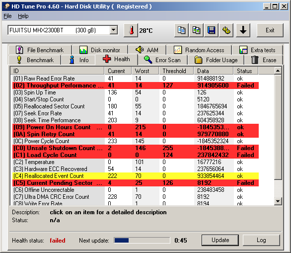

Da der Thread hier noch nicht so alt ist, klinke ich mich mal mit ein.
Habe ebenfalls eine neue (tatsächlich neue) HDD von Fujitsu, wo der Reallocated Event Count bei 448135168 liegt.
HD Tune (4.60) warnt davor, CrystalDiskInfo und die SmartMonTools (über Linux) zeigen es aber mit "OK" an und die HDD insgesamt als gesund.
Nach dem ersten Update der Werte verschluckt sich HD Tune übrigens vollkommen und zeigt irgendwelchen Müll an (siehe Anhang).
Scheint also wirklich nur ein Auslesefehler zu sein, oder nicht?
Ich würde eher auf die Smartmontools (einfacher mit GSmartControl) oder Crystaldiskinfo vertrauen.
Naja, ausgelesen wird ja immer der gleiche Wert, nur die Beurteilung ist anders.
Aber ich glaube wirklich, dass einerseits kaum so viele Fehler gemeldet werden können, wenn auf die Festplatte noch kein einziges Byte geschrieben wurde und andererseits findet man sehr viele ähnliche Fälle mit Fujitsu-Platten und ähnlich hohen Werten.
Ich habe auch gerade das Fujitsu ATA Diagnostic Tool (Direktlink, finde keine offizielle Webseite mehr) drüberlaufen lassen. Nach über zwei Stunden Comprehensive Tests inkl. SMART-Überprüfung wurde kein Fehler gemeldet.
Also scheint alles in Ordnung zu sein.
