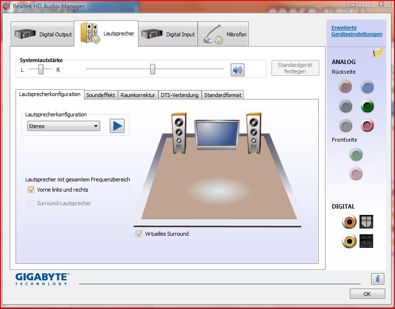

So ich habe nochmals alles versucht aber ich habe keinen Sound aus dem Mainboard
rausbekommen. Ich habe dann das Board gegen ein Gigabyte P35-DS4 umgetauscht
und siehe da, die vorherige Einstellung mit der gleichen Festplatte funktionierte der Sound sofort.
Es wahr wohl wirklich die Soundausgabe defekt, das habe Ich so auch noch nicht erlebt.

Die gibt es in der Tat.
Du solltest dir falls noch nicht geschehn den neuesten "HD Audio Manager" installieren.
Dort unter Lautsprecher siehst du im Rechten Teil des Fensters dann alle deine Analogen und Digitalen Ein/Ausgänge wo man auch festlegen kann was wo wie angeschlossen wurde.
Da sind auch solche kleinen Icons mit nem Schraubenziehersymbol. Wenn du dort mal bissel rumklickst müsste ein Fenster dabei sein wo man sagen kann:
"Simultane Wiedergabe von Vorder- und Rückseitigen Ausgängen benutzen" oder so ähnlich.
Das müsste es sein.
