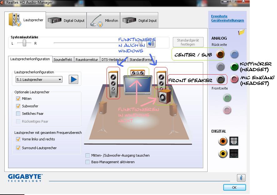

habe ein Problem mit meinem Realtek High Definition Audio Chipsatz
Im Realtec audio manager funktioniert jede Box richtig!
das Problem ist, dass nur die beiden Frontboxen, die Centerbox und der Subwoofer funktionieren und dass es keine Einstellung für 2.1 gibt.
Ich habe die beiden hinteren lautsprecher einfach abgesteckt, da ich sie nicht benötige.
Wenn ich nun über den Windows media player versuche musik anzuhören funktionieren nur die beiden Front Boxen
Vom Subwoofer und der Centerbox (die im Audio Manager einwandfrei funktionieren ist nichts zu hören!)
Hat einer ne lösung dafür?

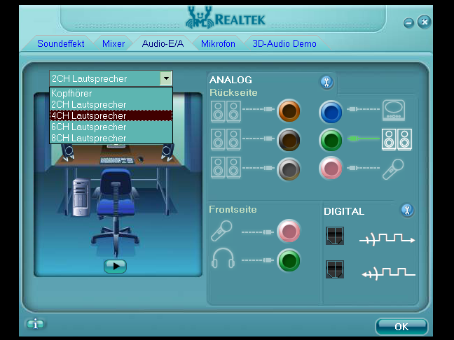

Welchen Treiber (und Sp1) benutzt Du denn? Bei Stereosound ohne 5.1 upscaling oder Stereo Surround upscaling wirst Du im Zweifel auch nur aus den beiden Frontboxen etwas hören.
Eine Einstellung für 2.1 gibt es nicht, siehe Bild (XP Version).

Habe gerade bemerkt, dass wenn ich call of duty spiele, der bass komischerweise funktioniert!
Nur die Centerbox funktioniert nur im manager!
Was is up und downscaling? :)
edit: Ahhh ich bin auch ein idiot!!!
Hatte keinen Haken bei Bass management aktivieren drin :D
(center funktioniert aber immernochnicht, der Bass jetzt schon)
Upscaling: Stereosound in Multikanalsound umwandeln. Stereo = 2 Boxen links/rechts :rolleyes:
Stereosurround ist die einfache (und auch bessere) Variante. Da wird das Stereosignal über mehrere Boxen ausgegeben.
