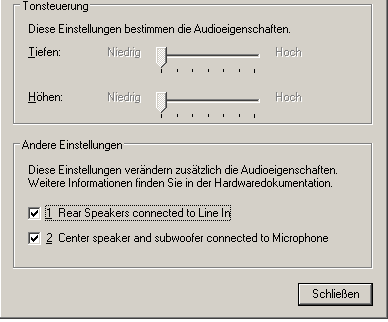

Geh ma in die erweiterten Einstellungen der Lautstärkeregelung und sieh nach ob Du dort einstellen kannst, dass die Lautsprecher über die anderen Ausgänge angesprochen werden, siehe Bild.

hi Jay_T: habe das selbe problem ---> die einstellungen habe ich überprüft. da ist alles OK. es scheint wirklich daran zu liegen, dass die 4 stecker, die von der subwoofer(=verteiler)box an die soundkarte gehen, auf 3 stecker reduziert werden. sprich: an der audigy werden die kanäle richtig getrennt, die realtek HD erwartet aber einen 4. stecker extra für die seiten. und dieser ist nicht vorhanden :(
