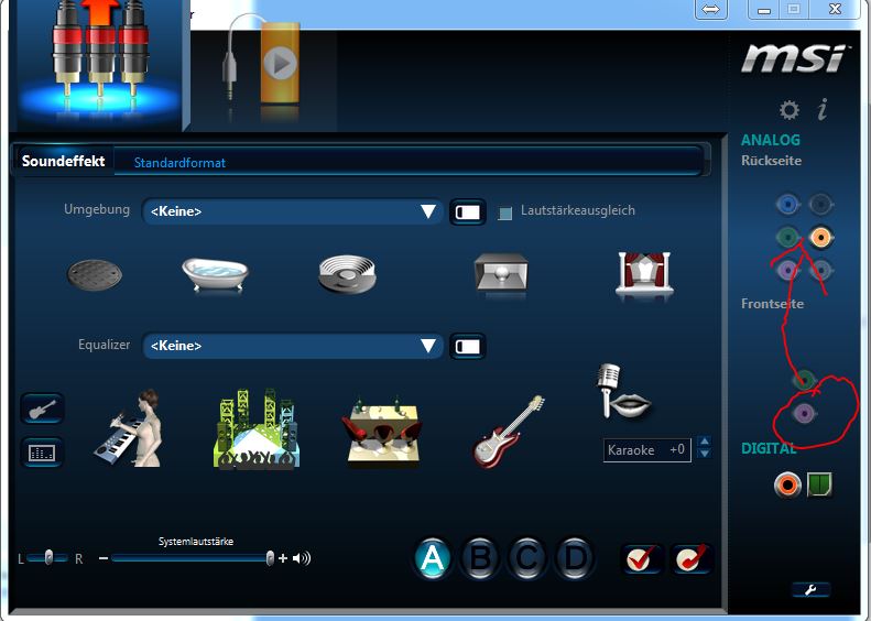

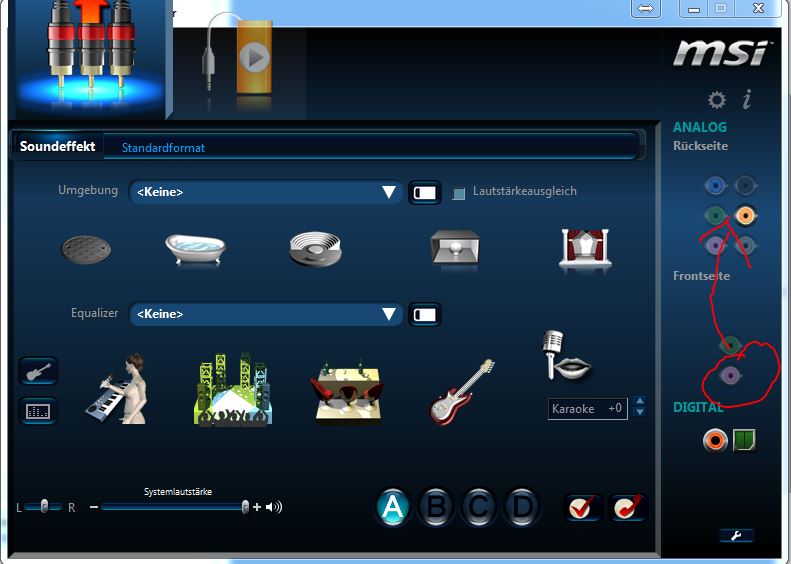

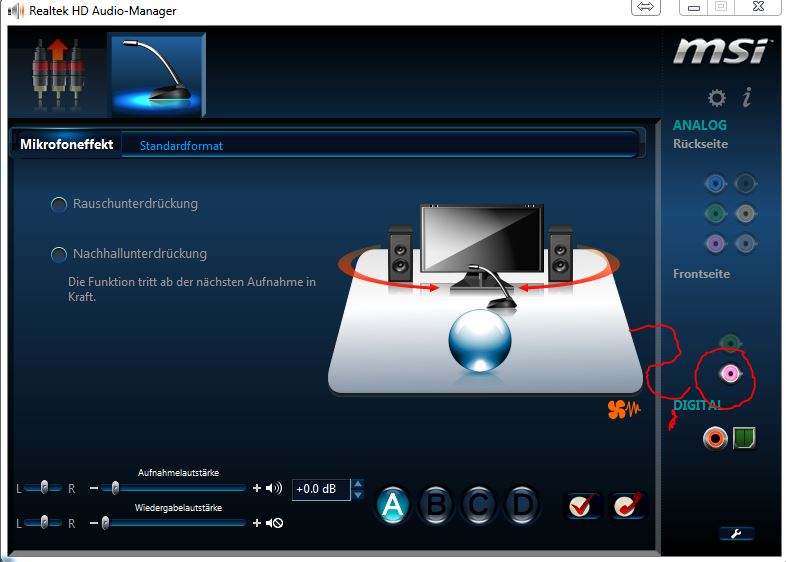

Der Realtek Treiber zeigt totalen Stuss an.
Mikro im Frontpanel abgezogen:
Mikro im Frontpanel Eingesteckt:
