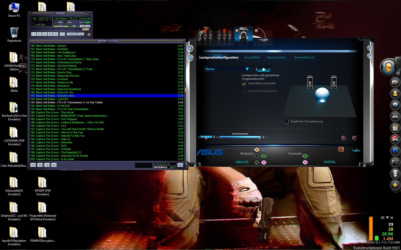

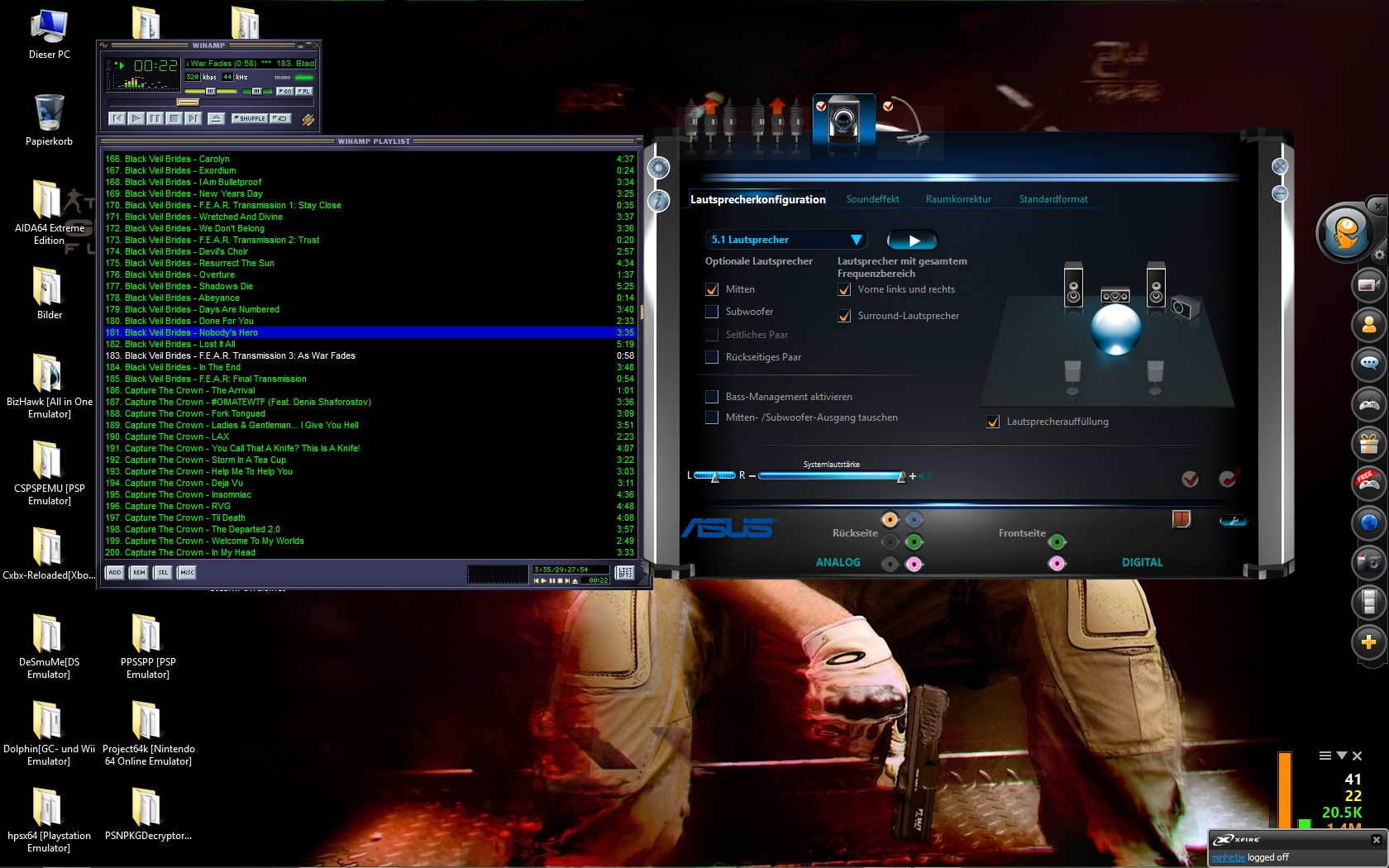

mein Subwoofer wird nur durch 5.1 in den Realtek einstellungen erkannt obwohl ich nur Stero Boxen und den Subwoofer besitze... subnosound.jpgsubsound.jpg
Wie auf den Bild zu erkennen funktioniert nur so der Subwoofer allerdings siht das total falsch aus und hört sich auch nicht wirklich richtig an.
Ich kann auch nicht auf 2.1 stellen in Realtek...
Weis einer rat wie ich die Einstellungen richtig machen kann?

3,5mm geht an den Gelben anschluss sihe bild oben von Realtek... und der Schwarze an den Subwoofer.... und der Rote kann ich nirgends anschlissen

Naja im Screenshot hast du ja noch "Mitte" aktiviert... der muss auch weg...

genau das is ja das problem ich kann Mitte nicht weg machen sonst geht Subwoofer nich...

Der gelbe Klinkenanschluss schickt sowohl das Signal für Mitte und Subwoofer. Mit dem y-kabel den du benutzt wird dies aufgeteilt und ich vermute du kriegst jetzt momentan nur die Signale für Mitte am Subwoofer.
Lösung: Häkchen bei Mitte aus; Häkchen bei Subwoofer an; Den roten Stecker vom Kabel am Subwoofer anschließen oder das Häkchen bei Mitten/-Subwoofer-Ausgang tauschen anmachen
Zu guter letzt Bass-Management Häkchen anmachen, der ist für die Trennung der Bassfrequenz zuständig.
Und Lautsprecherauffüllung ausmachen, bin zwar nicht sicher wofür der ist aber es klingt bei mir schrecklich wenn ich den anmache.
