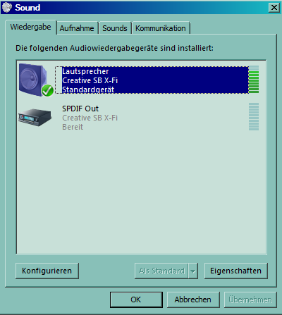

Rechtsklick auf das Lautsprechersymbol im Tray, Wiedergabegeräte auswählen. Wieder rechtsklick und testen. Ist doch nicht zu kompliziert, oder?
Wird ein Pegel angezeigt, dann sollte auf dem richtig angeschlossenem Headset was zu hören sein.

Ich schrieb bereits das ich das alles ausprobiert habe und diese Optionen auswendig beherrsche.
