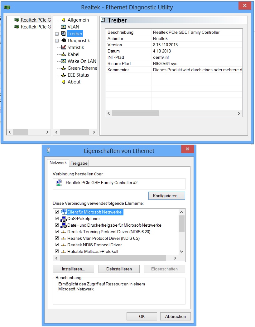

Hallo!
Ich habe ein Asrock P67 Extreme6 und möchte die Teaming Funktion der beiden Onboard Netzwerkkarten nutzen.
Ich bin schon so weit gekommen, dass ich Ethernet Diagnostic Utility die Beiden Controller angezeigt bekommt, jedoch ist der Reiter für Teaming einfach nicht da.
Der Teaming Protokolltreiber ist installiert, Netzwerkkartentreiber sind auch die aktuellsten.
Habt ihr ne Idee, wie ich das ganze zum laufen bekomme?
Das ganze hängt an einem HP1810G mit aktivietem Port Trunking auf den beiden Ports vom PC.
lg
