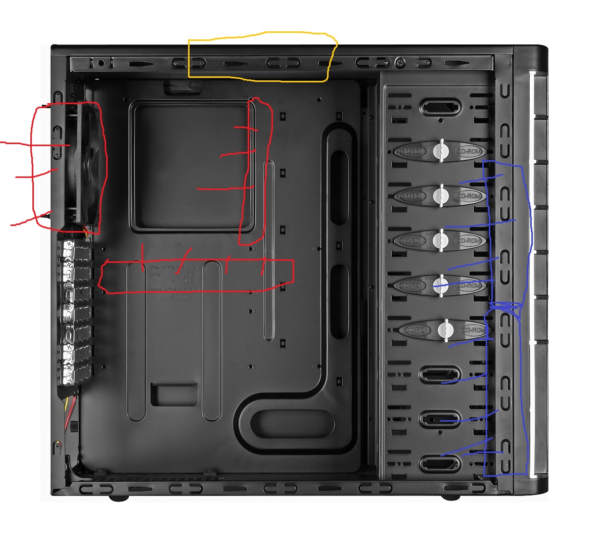

Ich brauch da mal ein wenig unterstützung.
Momentan hab ich verbaut:
- 800RPM hinten-oben (pustet raus)
- 2x 800 RPM in der Front (pusten rein)
- Mugen 3 Rev. B (Originallüster auf RAMseite pustet nach hinten)
- Asus 6870 DirectCU (pustet natürlich nach oben)
Oben im Deckel ist noch frei, also optional noch einer montierbar. (Orange in meinem bearbeitetem Bild)
Was hab ich schon gemacht:
- Seitenteile getauscht, und das eine Seitenteil abgeklebt von innen mit Klebeband -> Tesafilm-ähnlich. (Von der Seite versaut ja eher den Airflow anstatt ihn zu verbessern)
- Hinten neben den Karten die ganzen Bohrungen abgeklebt (Damit von dort kein Staub mehr rein kann, ausserdem kommt von vorne ja genug frischluft rein)
Idee:
- Den CPU-Lüfter oben im Deckel anzubringen (Dreht bei vollbelastung gerne mal 1300RPM, der hinten oben nur maximal 800RPM... -> eventuell staut sich dort ein wenig ?)
Die Lüfter die ich allesamt verbaut hab, kommen von Scythe und sind am Mainboard angeschlossen.
Alle bis auf CPU und vermutlich auch Grafikkarte, drehen maximal mit 800RPM.
Gruss Dennis_50300
Wenn oben wirklich einer rein soll, dann nur wenn er wirklich ein Stück hinter dem Kühlerlüfter ist.
@Biggunkief:
Also wenn dann meinst du zusätzlich einen dazubauen, den Lüfter vom Mugen in den Deckel wandern lassen eher nicht ?
Ich hab denselben Lüfter der am Mugen 3 Rev.B dran ist noch einmal zuliegen :)
Gruss Dennis_50300
Ich meinte, wenn du oben einen reinbaust dann nur wenn der oben ziemlich weit hinten ist. Wenn der Einlass etwas vor dem CPU Lüfter sitzt dann saugt er diesem die Luft teils weg, habs selbst schon getestet
Ich kenn die genaue Position in deinem Case nicht.
@Biggunkief:
Jo also ich hab denselben Lüfter nun wie am Mugen 3 dran ist oben reingebaut.
Bringt locker 10° C weniger auf der CPU :)
Den CPU-Lüfter wandern lassen nach oben in den Deckel hab ich auch ausprobiert, das ist eher schlechter :rolleyes:
Also die in der Front sind nun mit Y-Kabel unten vorne am Board angeschlossen, der hinten-oben neben dem CPU-Lüfter (Power-FAN), CPU halt normal und den weiteren Scythe Lüfter hab ich hinten am Board angeschlossen, da dort ebenfalls auch ein 4Pin PWN Stecker vorhanden ist :)
Gruss Dennis_50300
Ich hab den Deckellüfter natürlich nicht in der richtigen Postition reingemalt mit Paint :D
Er fängt quasi nach vornehin ein wenig eher an als der CPU Lüfter, von der Tiefe her.
Gruss Dennis_50300
