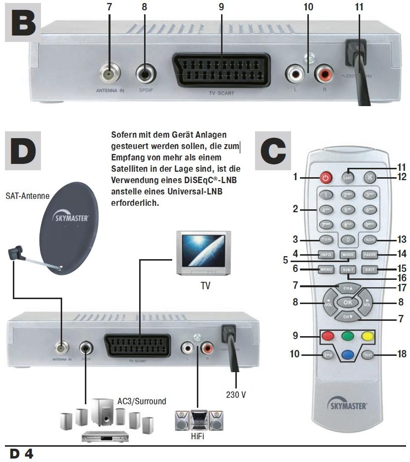

Wie bereits aus dem Thread-Namen zu ersehen, möchte ich meinen Sat-Receiver an meine Heimkinoanlage anschließen. Mir geht es dabei darum, den Dolby-Surround (AC3) Sound des Fernsehprogrammes über die Boxen der Heimkinoanlage hören zu können.
Bei dem Receiver handelt es sich um einen Skymaster DX7, bei der Heimkinoanlage um eine LG HT306SF.
Um größeres Suchen unnötig zu machen, habe ich euch folgend mal Bilder aus den Bedienungsanleitungen der beiden Geräte angehängt, aus welchen die Anschlüsse ersichtlich sind.
Meine konkrete Frage lautet nun dahingehend:

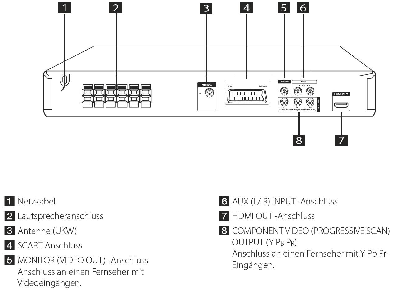

Erhalte ich auf den Boxen meiner Heimkinoanlage Dolby Surround (AC3)-Ton, wenn ich den SPDIF-Ausgang des Receivers mit dem AUX-Input Anschluss (Cinch) der Heimkinoanlage verbinde? Und falls ja, was für ein Kabel benötige ich hierfür?
Super wäre es, falls ihr mir gleich Kabelvorschläge (vielleicht sogar mit Link zu Amazon.de?) machen könntet.
Im Moment habe ich den Receiver über den Cinch-Ausgang mit dem AUX-Input (Cinch)-Eingang der Heimkinoanlage verbunden. Allerdings erhalte ich so wohl nur Stereo-Ton. Denn wenn ich am Receiver das AC3-Tonsignal wähle, kommt nur noch "Stummfilm".

Ich muss dir leider sagen, dass dein "Heimkinosystem" über keinerlei digitale Eingänge verfügt.
Du kannst also maximal analoges Stereo übertragen. (wie bisher)
Du bräuchtest mindestens einen SPDIF Eingang am System.
Oh man! :-( Das is natürlich Mist! Das heißt also wenn, dann muss eine andere Surround-Anlage her?!
Ja.
Der Receiver könnte AC3 über den SPDIF ausgeben, aber das Soundsystem nicht empfangen.
