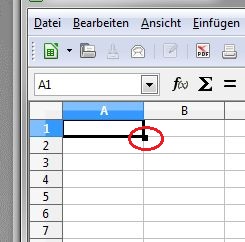

einfach an den kleinen schwarzen Punkt, rechts unten, am Marker klicken und runterziehen,
dann wird die Formel, in die nächsten Zellen, übertragen und der Zellbezug automatisch angepasst.

Danke, aber gerade das funzt nicht, ich habe dann immer A2 in den zeilen...und nicht B2, C2 usw....
Ergibt keinen Schuh. Nomalerweise muss man mit den $'s eine Zelle festnageln damit sie beim Herunterziehen eben nicht verändert wird.
Allerdings - was soll das geben wenn du in A3 also dein =A2*1.19 stehen hast und in A4 dann =A3*1,19 (usw.)? Das wäre ein sinnfreie Dauermultiplikation mit 1,19; die Steuer käme dann auf sich selbst.
Stünde aber in B2:=A2*1,19 ergäbe das einen Sinn B2 runterzuziehen in in der Spalte B dann die Mehrwertsteuer vorzufinden.
War das dein Ansinnen?
