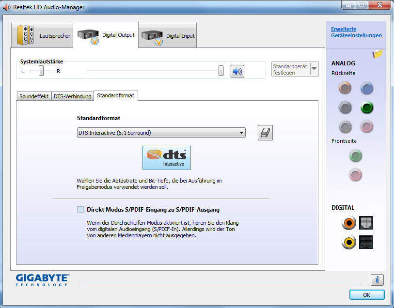

Eigentlich selbsterklärend. Realtek Soundmanager-Digital- Ausgang digitale Quelle- erstmal 96 khz.

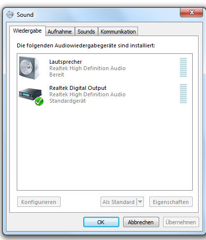

Kontrolle Windowssound-Audio- Realtek Hd Audio Output eingestellt.
Naja bei mir sieht es etwas anders aus unter den Audio Einstellungen. Ich finde zwar die Option zum Durschschleifen des Spdif Signals aber sonst nichts.
Evtl. bin ich auch zu doof das zu finden.:rolleyes:

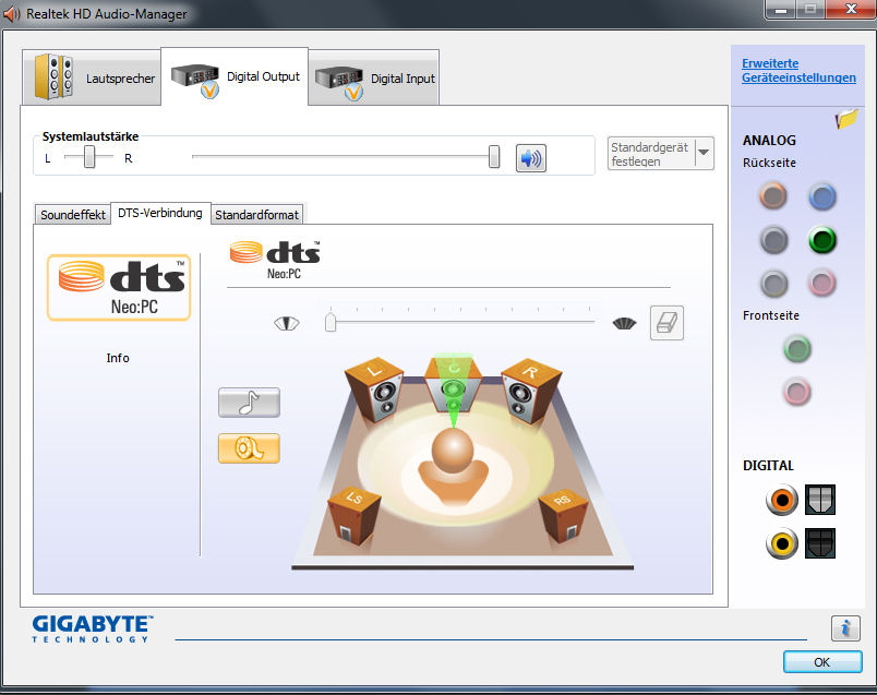

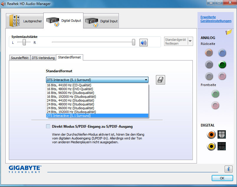

Spiel mal bischen bei den Standardformats rum! Was zeigt der DTS-Verbindungs-Button?-Shot
Hat Windows Realtek als Standardgerät übernommen?
Ja ist als Standartformat anerkannt!
Beweis:
