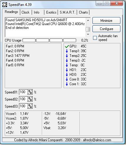

Habe nach einer Software gesucht, um Spannungen am Netzteil auszulesen und bin auf SpeedFan gestoßen.
Die Spannungen verwundern mich schon ein bissle, der Rechner dürfte doch überhaupt nicht laufen oder?

.. die Spannungen kannst du mit Software nicht zuverlässig auslesen. Auf D: befindet sich wahrscheinlich der Bootmanager, deswegen startet Vista nicht.
