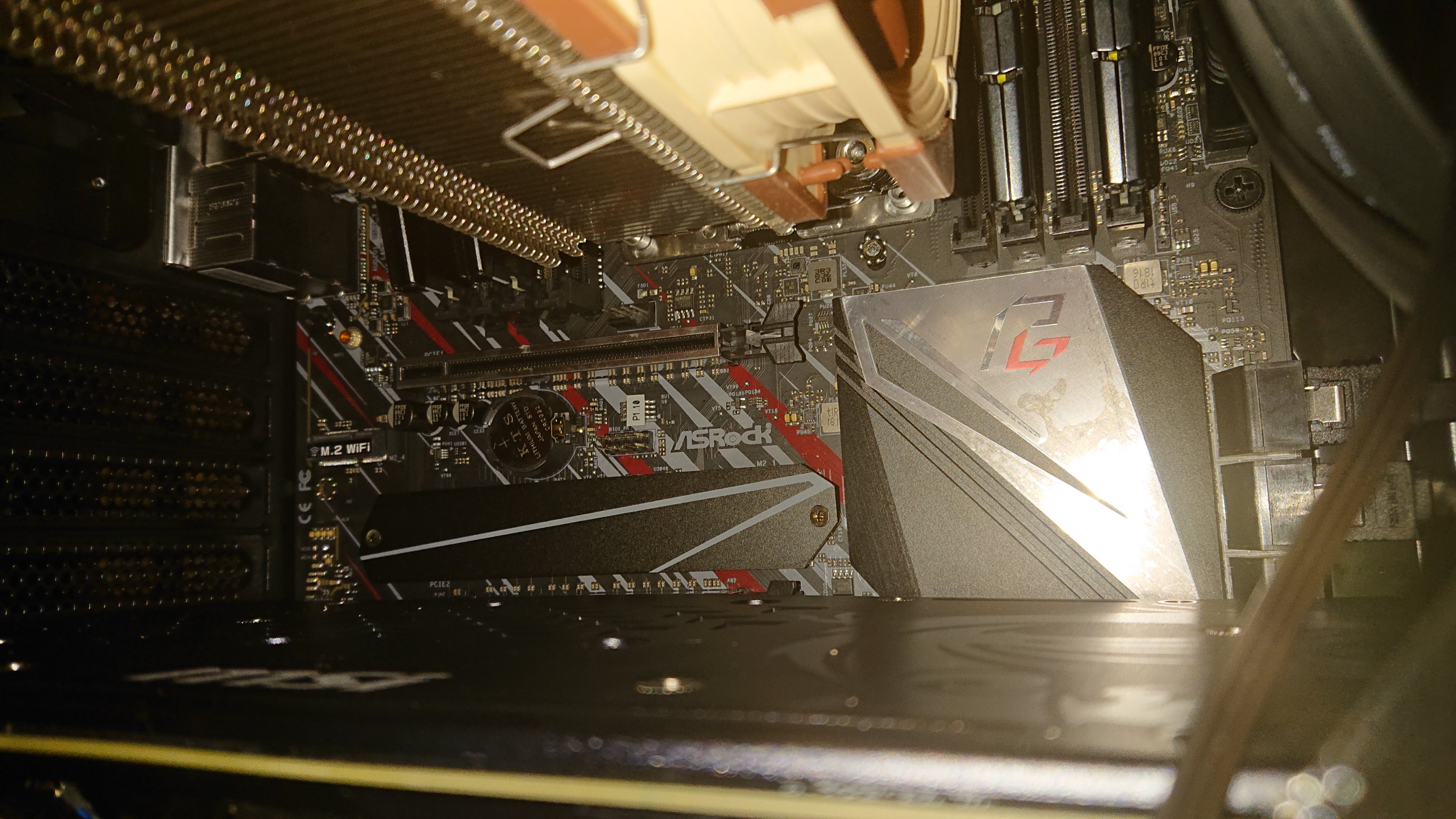

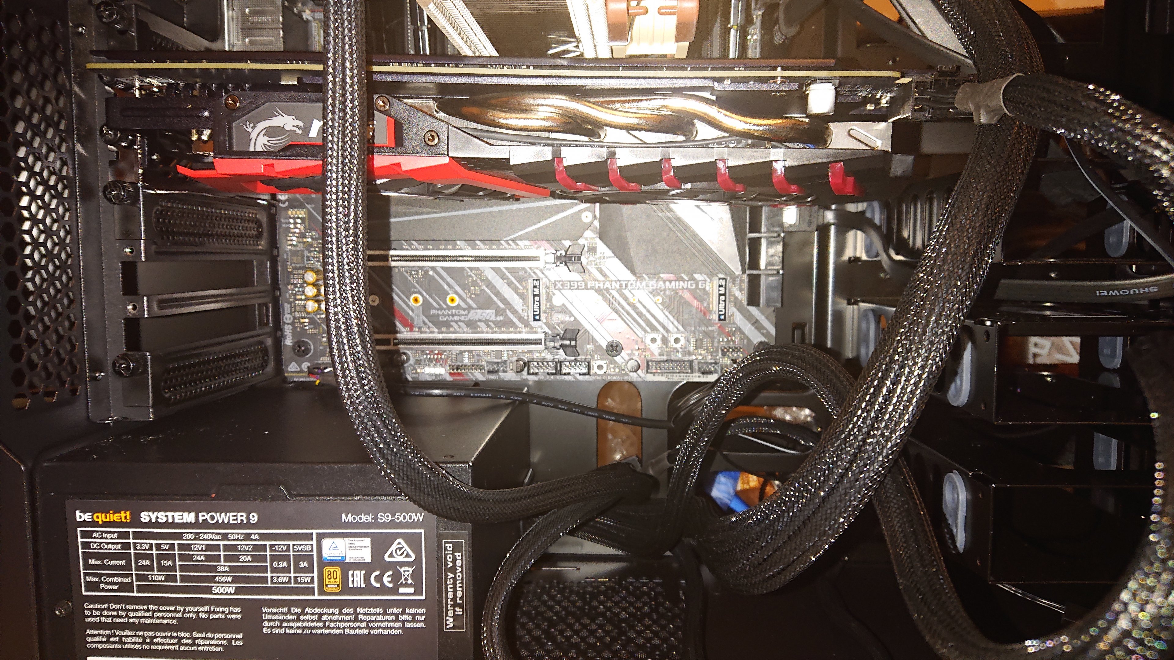

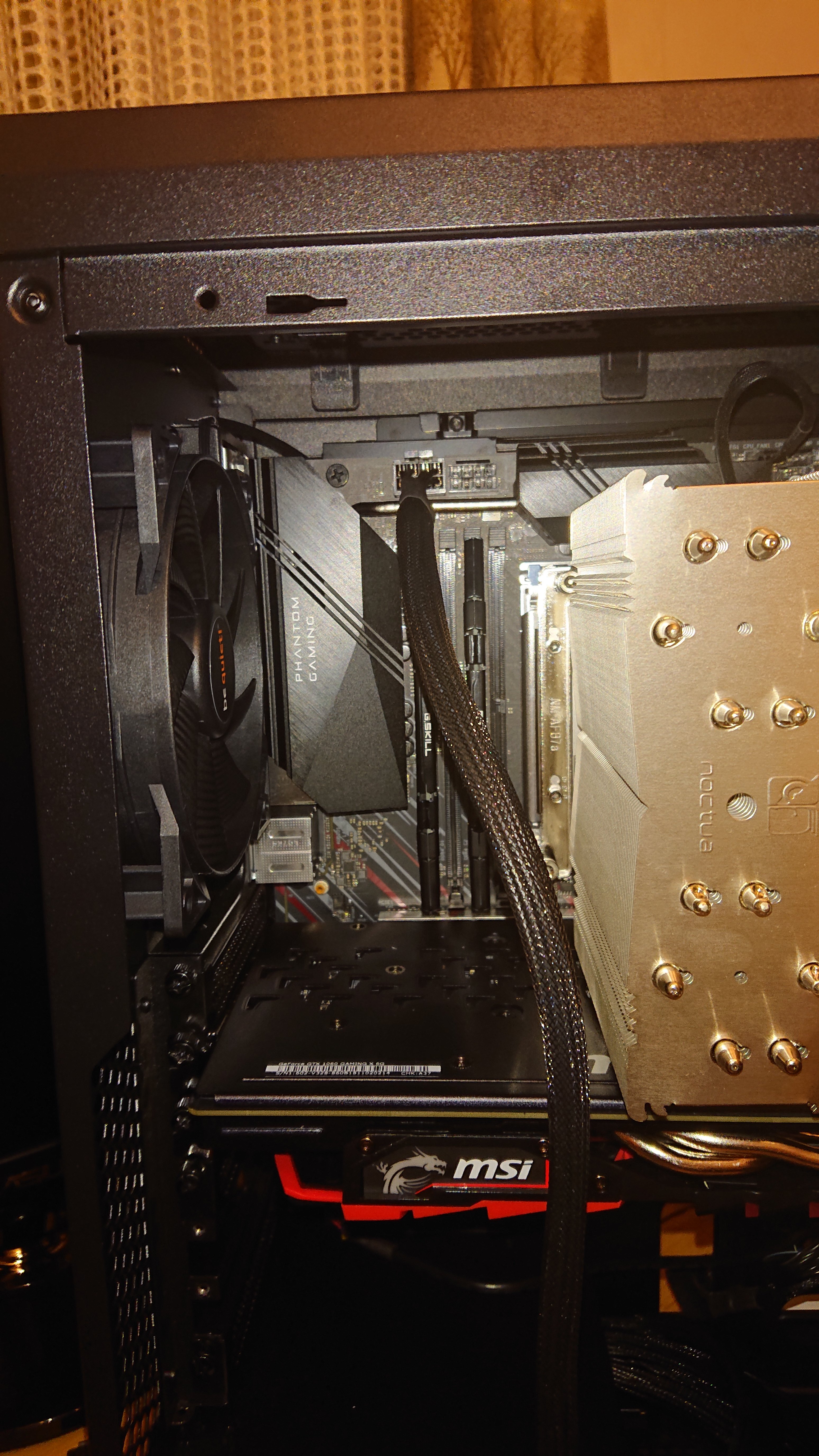

graka in den oberen pci slot, graka auch wirklich an den strom anschliessen, auf dem foto ist sie nicht angeschlossen! alle kabel prüfen... wärmeleitpaste draufgetan? wo wohnst Du denn? cpu lüfter an den cpu 1 port anschliessen, nicht an den fan 2!

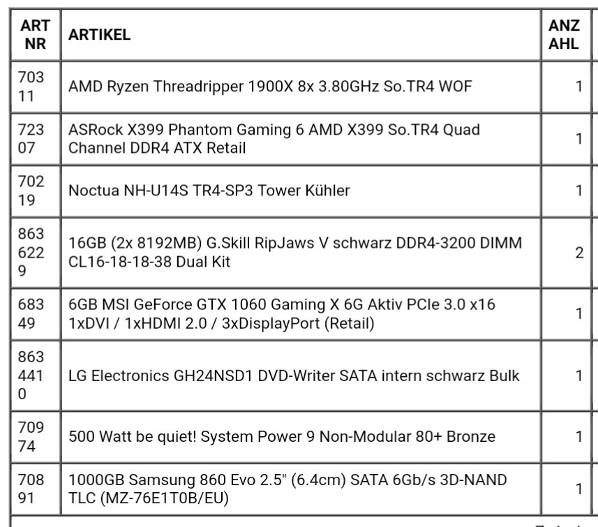

bitte mal verbaute hardware auflisten.
Sieht aus wie ein threadripper system mit noctua kühler. die paarung mit einem system power und einer 1060 (Karton) erscheint recht seltsam
Speicher in den richtigen Steckplätzen ?
Stromversorgung alle richtig angeschlossen ?

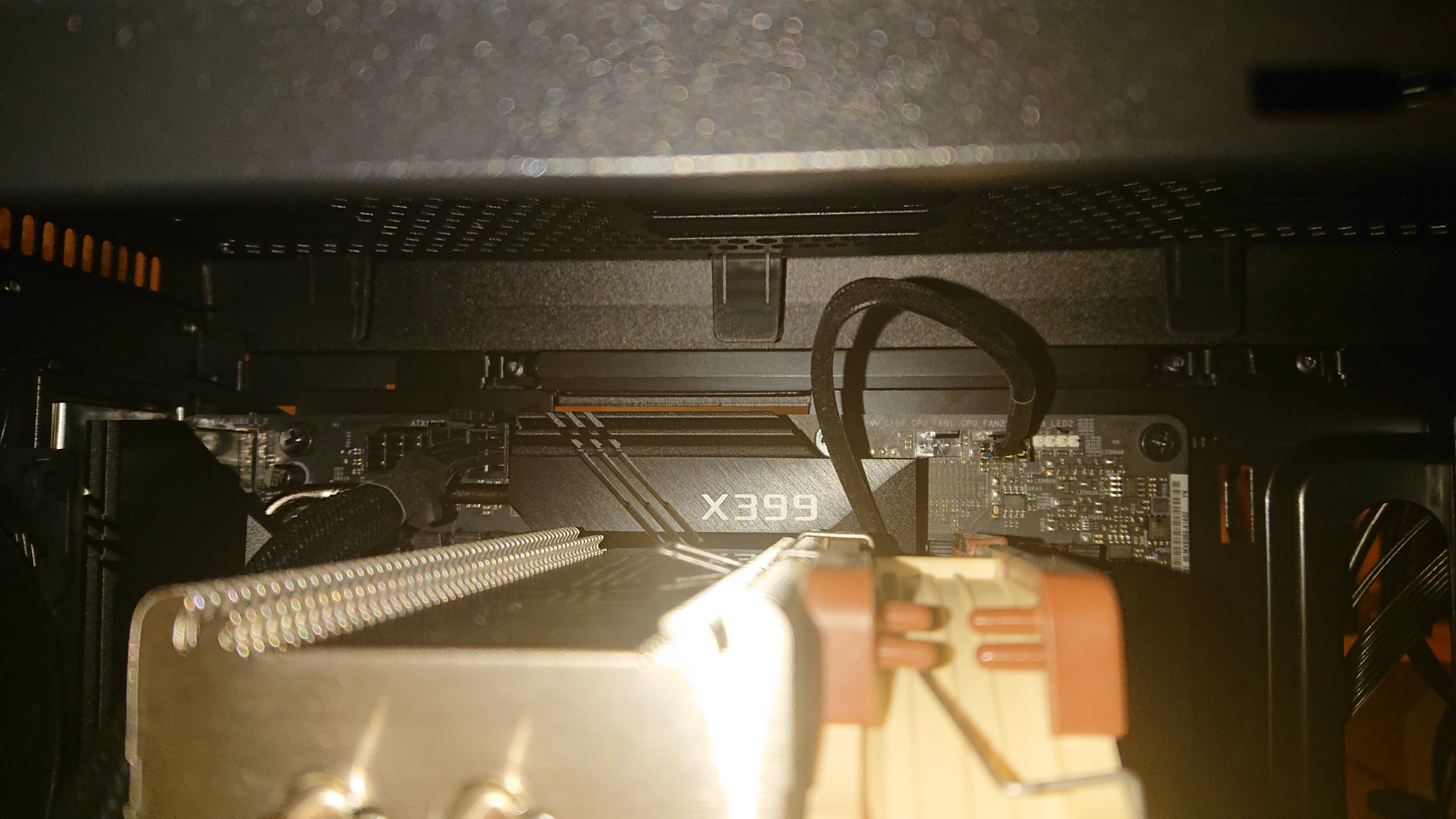

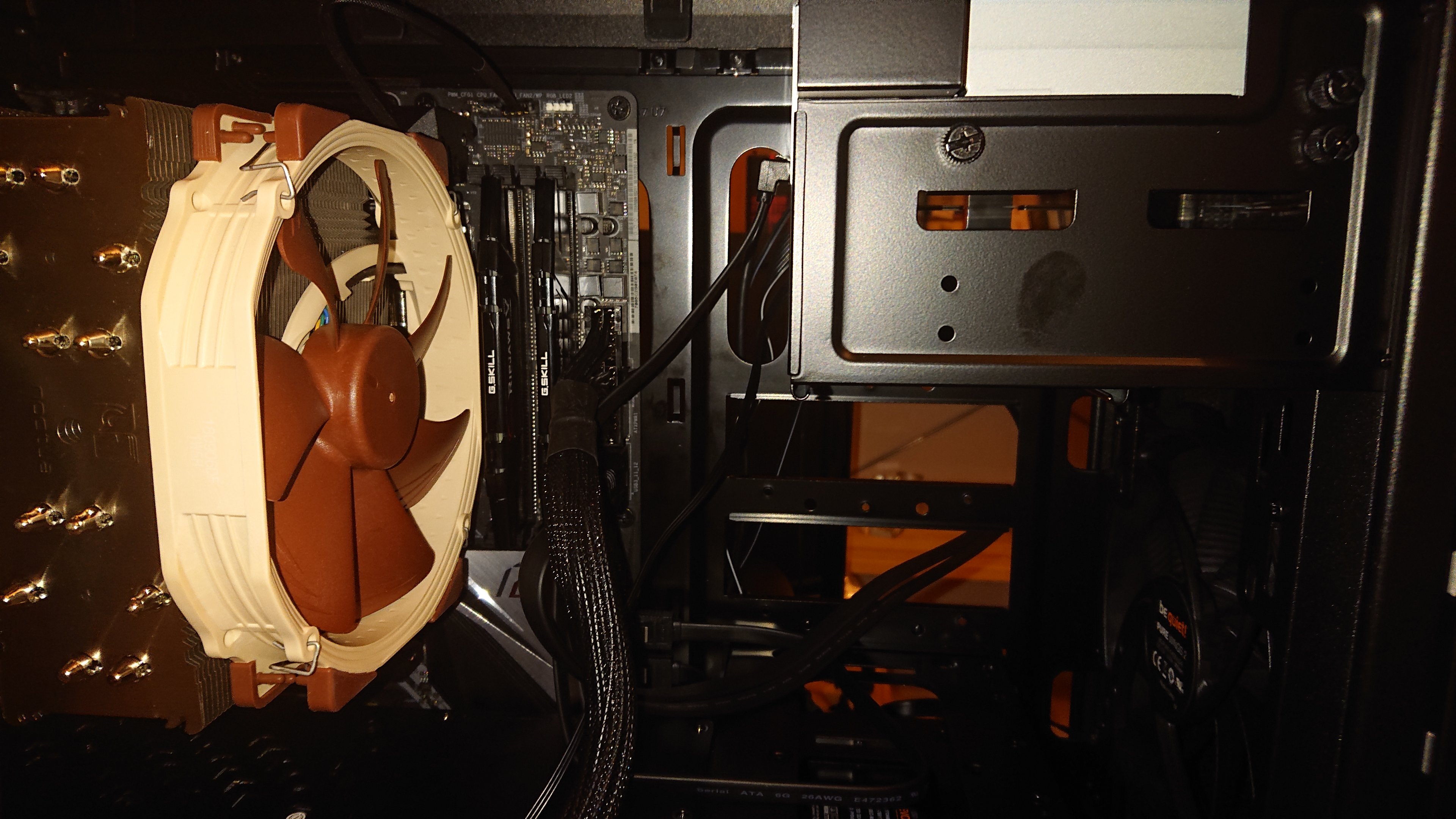

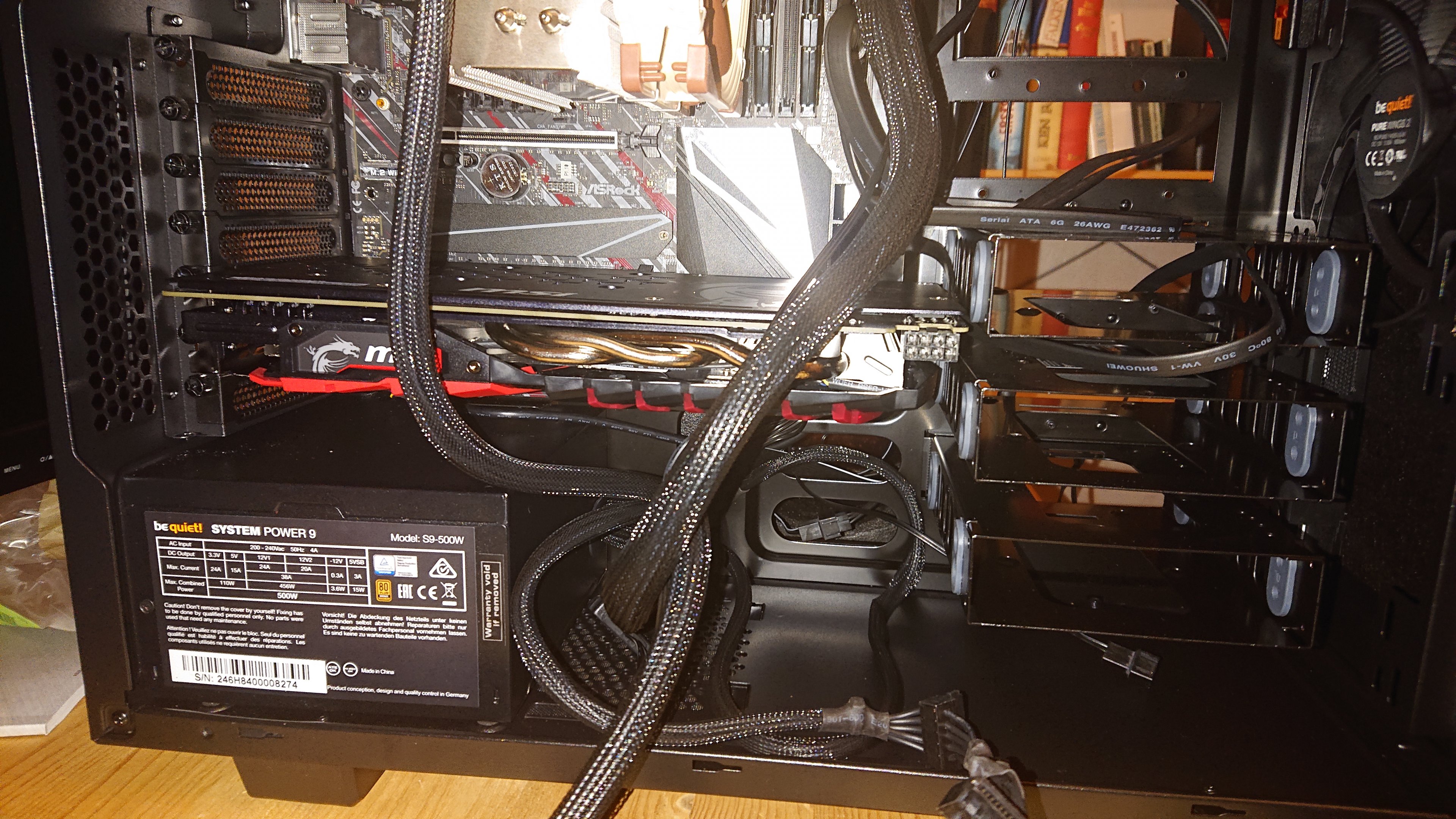

2ter Stromanschluss auf dem Mainboard nicht belegt. Mag nix zu sagen haben, aber evtl. mal mit einbeziehen in Fehleranalyse. Wenn OC dann aus stellen.
Der ATX-Stecker zur Hauptstromversorgung des Mainboards sieht auf den ersten Blick so aus, als würde da der 4 Pin nicht richtig drin stecken.

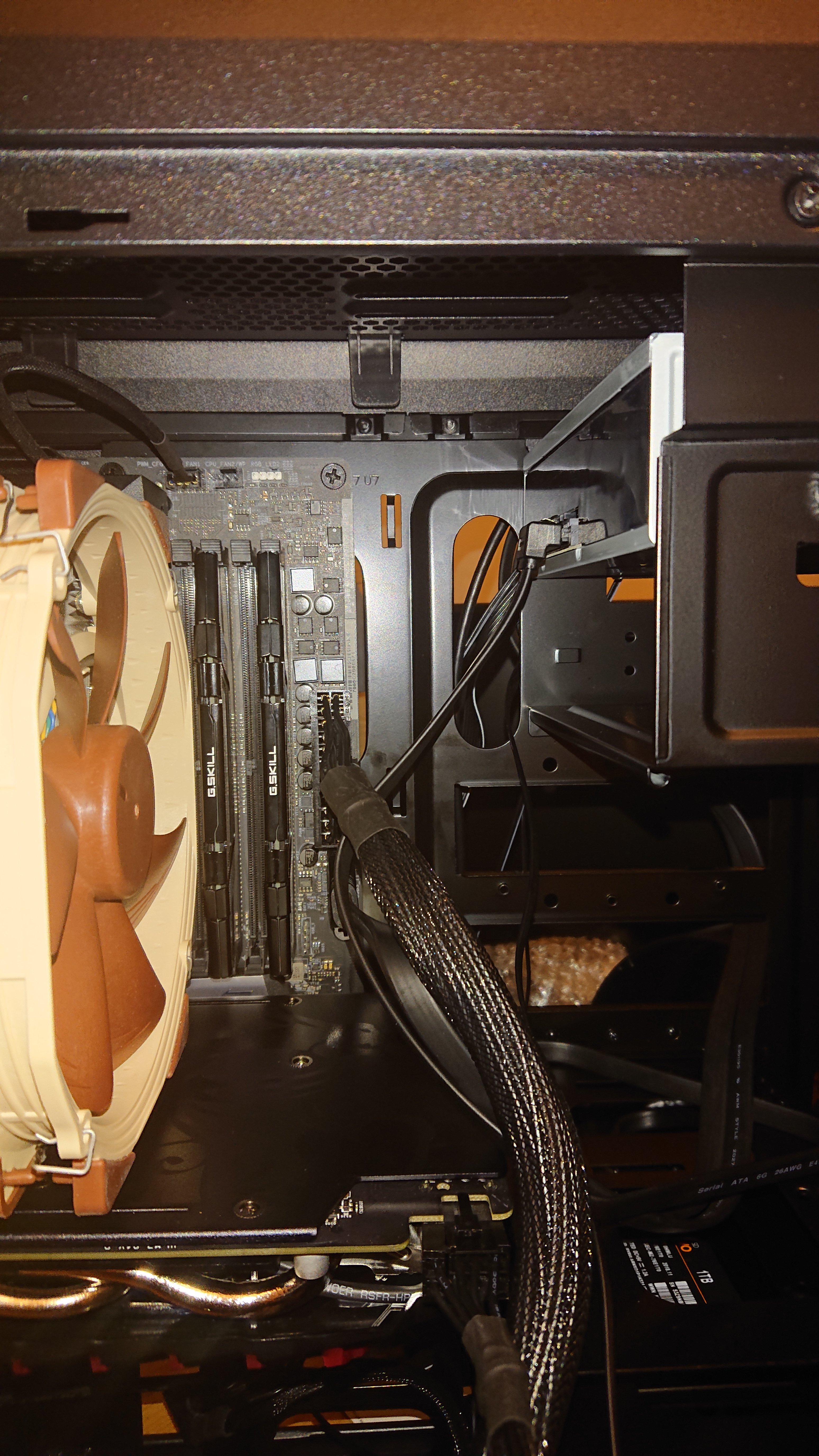

Zudem sehe ich, dass nicht alle Mainboardschrauben dran sind. Das deutet sehr darauf hin, dass da jemand keine Ahnung vom Zusammenbau hatte. Der hat die Abstandshalter nicht richtig platziert, weil da offensichtlich welche fehlen.
Und wo welche fehlen sind auch oft andere falsch gesetzt. Dann liegt das Mainboard auf diesen auf und schließen das Board kurz. Prüf das als erstes Mal.
Zudem ist der zweite Anschluss für die zusätzliche Stromversorgung des Mainboard nichts angesteckt. Ich bezweifle, dass dieser bei einem Threadripper Board obligatorisch ist.
Das Netzteil eignet sich aber abgesehen davon eh nicht für diese Kombination. Wie kommt man auf so eine bescheuerte Zusammenstellung?

Welche Kabel habt ihr umgesteckt? Klingt nicht gut!
Warum ein mehrfacher Startversuch, wenn anfangs doch noch alles ging?
Warum war die Grafikkarte nicht von Anfang an mit dem PCIe Stecker versorgt?
Bootet der Rechner jetzt nicht mehr oder springt er erst gar nicht mehr an?
Es sprang an, als die Graka noch nicht an den Strom angeschlossen war, das war mir als absoluter Laie aber nicht bewusst. Danach haben wir die Graka angeschlossen, jetzt springt nichts mehr an, auch kein Licht, ich schicke noch mal Bilder von der aktuellen Verkabelung und liste die Komponenten auf. Leider weiß ich wirklich nicht, wo der Fehler liegt. Die in einem Post erwähnte Paste wurde verwendet.
Inwiefern passt das Netzteil oder die Konfiguration nicht? Das wurde mir zusammengestellt und für die Leistung des Netzteils so ein Komponentenrechner benutzt, ich habe da leider wirklich 0 Fachwissen. Aufgrunddessen bin ich mir auch nicht sicher, ob ich alle Fragen richtig beantworten kann, sorry.

Wer hat dir den PC zusammen gestellt? Ein 8-Kern-Threadripper ohne die Notwendigkeit der PCIe-Lanes ist komplett sinnlos in jeder Hinsicht (Preis, Stromverbrauch und Leistung).
Zum Prüfen der Abstandshalter muss das Mainboard nochmal raus, sonst kannst du schlecht sehen ob einer zu viel verbaut ist ;).

Sitzt das Stromkabel in der Grafikkarte richtig drin?
Habt ihr auch wirklich dort das PCIe- Kabel verwendet?

und wie der PC zusammengebaut ist, zeigt, dass er eben keine Ahnung hat. Das ist auf den ersten Blick schon mal Pfusch -> sieht man schon wie das Mainboard befestigt wurde

Die ganze Hardware ist in sich so nicht wirklich stimmig. Ein billiges Netzteil, ein sauteures Board. Und das Board nutzt du nicht wirklich, weil da eigentlich eine CPU mit 16 oder gar 32 Kernen draufgehört. 8 Kerne kann man in Summe weitaus günstiger bekommen.

Das Board ist lt Freund das günstigste, dass es auf der Seite (Mindfactory, falls das Werbung ist, lösche ich das natürlich) gab.
Nordhessen, wieso?
Das billigste für einen Threadripper, also mit X399 Chipsatz vielleicht. Aber ein normales B450 AM4 Mainboard und ein normaler Ryzen hätten auch locker gereicht und wären sogar schneller und günstiger.
Aber jetzt hast das schon mal, so schlimm ist es auch nicht.
Zumal du da später sogar bis zu 32-Kern-CPUs draufpacken kannst.
Aber das Netzteil würde ich zum einen mal gegen was hochwertiges austauschen und vorallem in eines mit den richtigen Anschlüßen -> also mit 2x 8Pin ATX um das Mainboard voll zu versorgen muss es haben und Wirkungsgrad "Gold" sollte es auch sein.
Unabhängig davon: Zuerst prüfst du jetzt mal ob die Abstandshalter NUR an den richtigen Stellen sind, also da wo das Mainboard auch Löcher hat.
