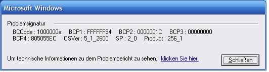

Hoffe, mir kann jemand helfen. Mein neuer Rechner fährt bei Spielen wie Splinter Cell Pandora Tomorrow oder Riddick mittendrin runter. Habe die neuesten Treiber installiert, AA und AF ausgeschaltet. Selbst wenn ich das Detail-Level auf gering stelle, stürzt der Rechner ab, und zwar an irgendeiner Stelle des Spiels, anschließend führt das System selbständig Neustart aus. Komischerweise laufen Doom3 oder Men of Valor problemlos auch mit erhöhten Details. :(
Fehler:
IRQL_NOT_LESS_OR_EQUAL
System: Pentium 4 HT, 3.2 GHz, 2 GByte RAM, nvidia Geforce 6600 PCIexpress mit 256 MB, Windows XP Media Center Edition

Habe den Fehlerausdruck in meinem ersten Posting angehängt
