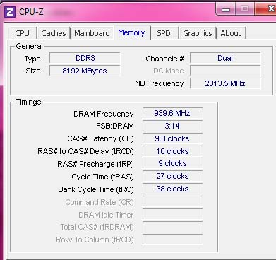

ich hab das gleiche Bord und Speicher wie du, da kann ich dir zumindest dahingehend helfen. Stell den speicher auf 1866mhz und die timings manuell so ein timings.JPG dann dürfte zumidnest der richtig arbeiten.
floh667 schrieb:
ich hab das gleiche Bord und Speicher wie du, da kann ich dir zumindest dahingehend helfen. Stell den speicher auf 1866mhz und die timings manuell so einAnhang anzeigen 357233 dann dürfte zumidnest der richtig arbeiten.
Danke. tRAS auf 27 ist korrekt? Frage nur weil der eigentlich auf 9-10-9-28 ist laut Hersteller.
Kannst auch auf 28 stellen. Ich habs einfach so mal auf 27 gestellt um zu gucken obs geht und es läuft geschmeidig. Darum hab ichs einfach gelassen. ^^

Also bisher läuft es stabil, ich hab einfach im Firefox die Hardwarebeschleunigung ausgestellt. Der RAM läuft auch auf 9-10-9-27.

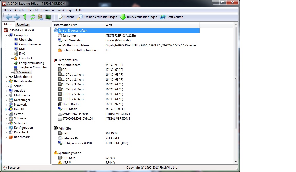

Mir ist nur gerade wiedasmal was aufgefallen. meine CPU temp liegt bei 16°C, weiß jemand woran das liegt? muss ja ein Anzeigefehler sein:
Richtig, Anzeigefehler. Ignorieren.
Das liegt einfach daran, dass der Tempsensor auf dem Bord ca. 1 Cent kostet^^.
